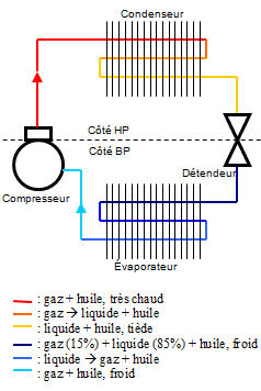

Tu dis " j'ai posé la 2ème prise de pression coté hp (avant le dshy, c'est bien ça?) " ... :-o :-o ... Tout circuit frigo est divisé en 2 sections ( la HP et la BP ).
Pour faire simple, la HP va de la sortie du compresseur à ton organe de détente ( que ce soit un détendeur ou un capillaire, on s'en moque ) .... et la BP va de cet organe de détente au retour compresseur. Pour faire ( encore ) plus simple, voir schéma ci-dessous, plus simple que ca ... j'ai pas en stock!! :-D
Donc, ton raccord schraeder sur la HP, tu peux le mettre n'importe où sur cette section HP désignée ci-dessus. Mets-le donc à un emplacement facilement accessible, ce qui facilitera l'usage à la longue. :b

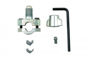

j'ai pascompris pourquoi la vanne autoperfo laissait passer le gaz.. vous avez des astuces sur ce point?

j'ai pas compris pourquoi la vanne autoperfo laissait passer le gaz.. vous avez des astuces sur ce point?
Le principe de ces choses est basé sur le principe de " l'étau ". Une glissière en forme de gorge, un joint caoutchouc et généralement deux vis de serrage qui sont placées à l'opposé l'une de l'autre.
Le problème est que, pour être réellement étanche ... il faut respecter plusieurs choses :
- Le joint doit être parfaitement placé et de bonne qualité,
- Le couple de serrage des deux vis doit être parfaitement identique ( aussinon, cela crée un déséquilibre ),
- Il faut éviter d'y toucher ( et évidamment éviter les vibrations ).
Si tout cela n'est pas respecté, c'est la fuite assurée !!
Comme on a du te le dire pendant ta formation, les molécules de gaz frigo sont beaucoup plus petites que les molécules d'eau.
De temps en temps, il arrive que nous n'ayons pas le choix ( par exemple, avec un cas comme le tien .... où ton ff devait être coincé dans la partie hp de ta machine ) ... et nous utilisons ces choses EN DEPANNAGE UNIQUEMENT LE TEMPS NECESSAIRE POUR RECUPERER LE FLUIDE FRIGO. Bref, ca se limite à quelques minutes, et surtout pas de façon permanente.
Une fois le fluide récupèré, tu profites du moment que ton installation est vide pour retirer cette pièce et mettre un manchon ( ou un té pour pouvoir mettre un schraeder ).

Ok c'est pourtant ce que j'ai fait, cette pièce etait neuve donc pas de raison que le joint soit en mauvais état ou de mauvaise qualité (du made in USA, pour pasciter la marque.
j'ai bien compris que cette pièce n'était pas une pièce definitive, je l'ai dailleurs retiré par la suite pour y souder un schraeder.
