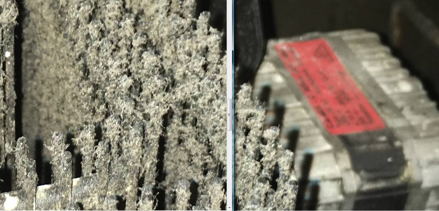

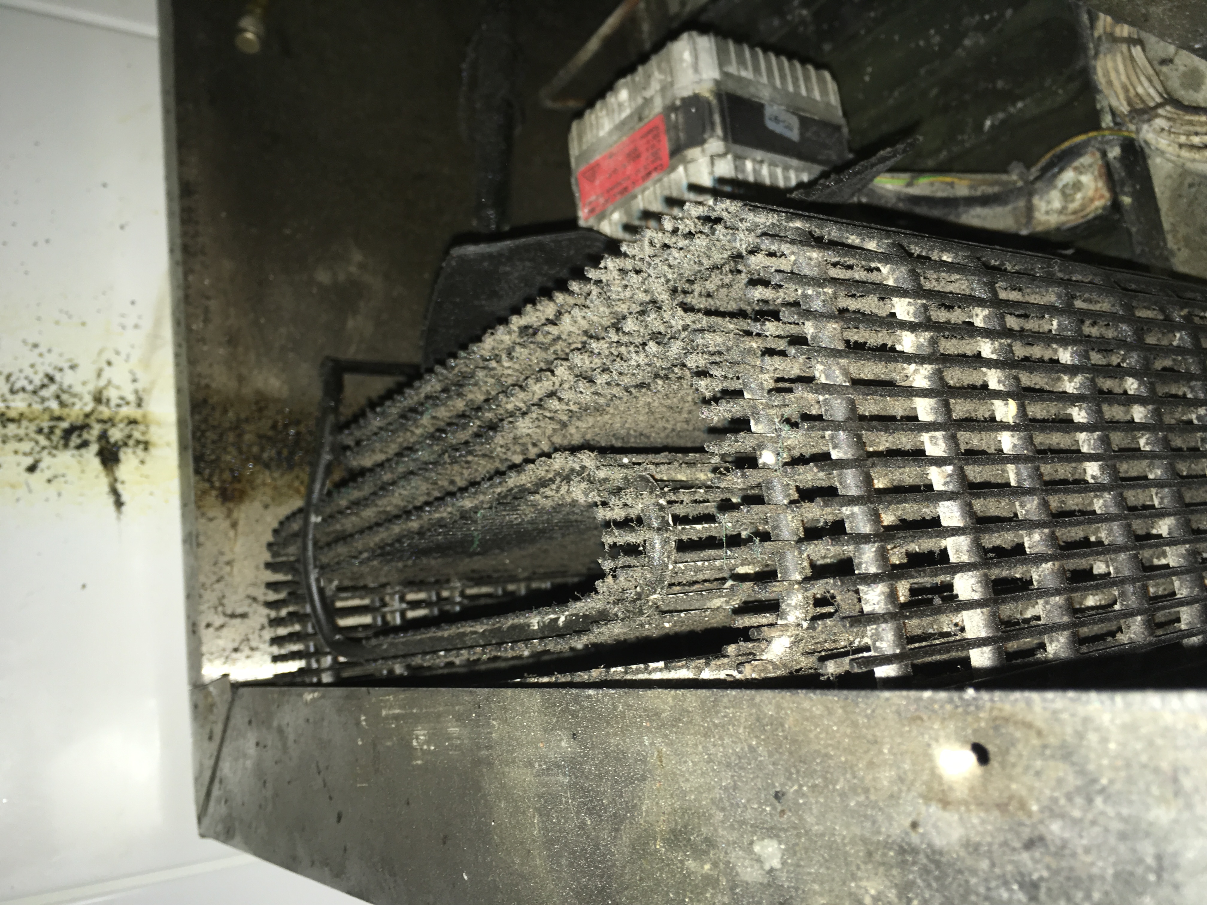

Petite question concernant la gréce qui s'accroche sur les condenseur pensez vous que la gréce peut empêcher le bonne échange entre l'air ambiant et le fluide frigorigène même si celle ci est en petite quantité sur un condenseur ventilé sachant que la gréce ce n'est pas de la poussière et peut crée une monté d'intensité assez suffisante pour couper au klixon le compresseur ? Je vous met une photo du condenseur bien sûr c'est dans une Sandwicherie trésors dur d'enlever la gréce surtous quand la partie Elec est juste à coter ... enfin !!!

la graisse n'est pas de la poussière :c'est pire en fait :-D
en plus de coller, isoler, la poussière colle dessus.
c'est visible sur ta photos quand même honte
alors,avouer qu'on a déjà fait mieux comme condenseur ventilé !!
il n'y a même pas de guide d'air là
panne du condenseur trop petit; tu connais! j'en suis sûr ;-)
donc tu as ta réponse.
et le ventilo tourne encore bien avec toute cette graisse?
de toute façons, avant de chercher des pannes de midi à quatorze heure, la première étape est bien de supprimer les causes possibles dûe au mauvais entretien!

ces condenseurs sont peu sensibles à l'encrassement et facile à nettoyer avec de la vapeur ou de l'eau trés chaude après application d'un dégraissant
On dirait une armoire LIEBHERR non ??
En principe , il y a un filtre devant la grille

Jamais vu ce type de condenseur, mais pour tous ce qui est cuisine ou ambiante graisseuse cela me parait pas mal car l'entretien a l'air plutôt facile +1 +1

En tout cas, vu l'ambiance " chargée ", le gars qui a changé le ventilo condenseur ( on voit très bien qu'il n'est plus neuf, mais il n'est pas si vieux que ca non plus et que cette crasse est plus ancienne ) ... ne s'est pas trop posé de question: Le ménage n'est visiblement pas son fort. :-D
A présent, il reste l'option " Karscher " ( mais je doute que le proprio soit d'accord que tu lui tapisses les murs de sa sandwicherie avec tout ce qui va gicler ) ... ou l'option Vaporetto.
Il y a un moment, agfroid a eu un condenseur qui a ( aussi ) nécessité un traitement de choc de ce genre. S'il passe par là, Greg nous rappellera s'il a utilisé un produit spécifique ( autre que l'huile de coude ).
En faisant un zoom sur la photo, c'est plus " parlant ".... :b

Merci pour vos réponse j'ai réussi à nettoyer celui ci avec du de la vapeur chaude en protégeant bien sur toutes la partie électrique avec un condenseur comme ca ce n'est pas pour rien que l'ancien compresseur et lâché !
@mimifrigo effectivement c'est bien du LIEBHERR il a à peux près une quinzaine d'année jamais eu d'entretien enfin la tous refonctionne !
