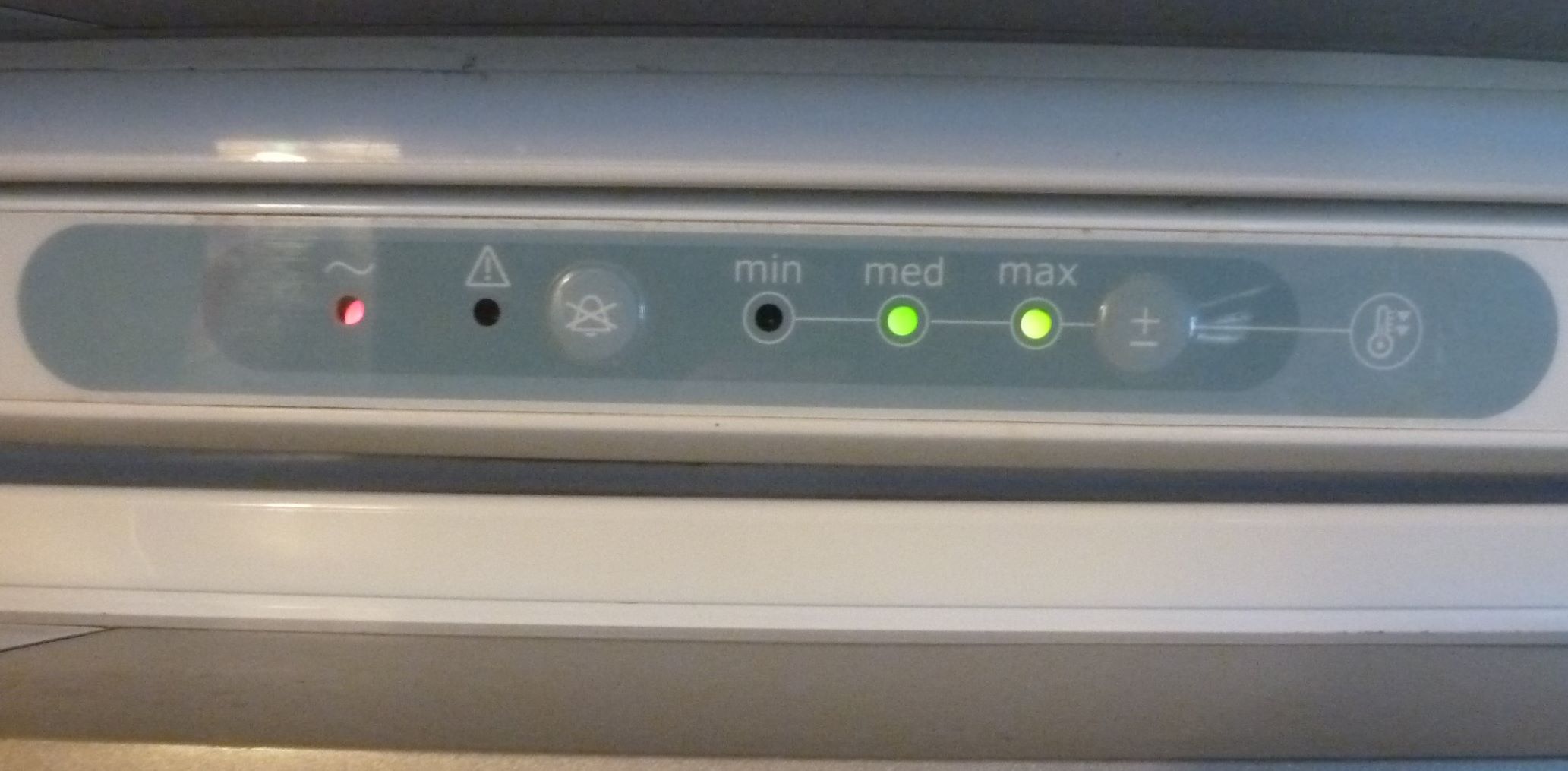

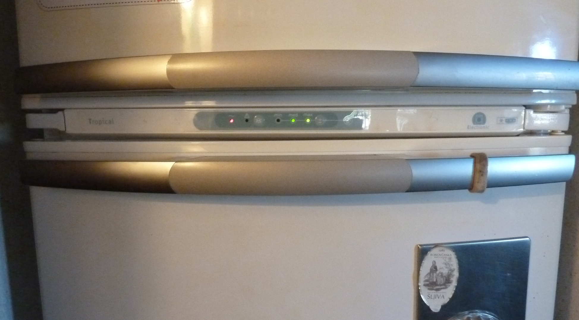

Mon réfrigérateur congélateur Whirlpool: ARG 773, ne fonctionnait plus il se mettait en route et de suite s’arrêtait, se mettait en route et encore s’arrêtait, donc, j’ais changé le condensateur pour un plus résistant, que j’avais dans le garage, condensateur 2.2 uF 250~ a 450, le frigo est reparti impeccable ...
Mais !!!
--- Après 1mn 20s +/- de la mise en service (Branchement de la prise) il se met à Biper chaque seconde, en même temps que clignotent les 2 témoins Verts : MED et MAX de la platine module d’affichage, et pour finir, il y a, l’arrêt complet des éclairages intérieurs, Congelo/Frigo...
--- Après 5mn 40s +/- de la mise en service (Branchement de la prise) les témoins Vert : MED et MAX s’éteignent, mais les Bips continuent ...
--- Enfin vers 10mn 45s toujours +/- de la mise en service (Branchement de la prise) les bips s’arrêtent, et il semble que le frigidaire fait des cycles normaux, mais sans lumières, avec les 2 témoins Verts qui clignotes, et de rares et brefs Bips dans la journée, mais pour cela, je n’ai pas calculé, ni fait des recherches...
Qu’en pensez-vous ?
Si vous voulez plus de renseignement évidement je reste à votre disposition, Merci de votre aide.
Ps : Chaque fois que je débranche le frigidaire, que j’attends 20 seconde, et que je le connecte à nouveau, il refait son cycle, impeccable pendant 1mn10s +/-, puis la suite jusqu'à 10mn 40s, de cetera ...
Je ne sais plus quoi faire, mais j’ai la certitude que je n’irais pas cette fois à l’enterrement de Whirlpool ARG 773. Il congèle Bien, il refroidi super, les clignotements pas grave et les Bips aussi, mais seulement ce qui m'ennuis, c'est plus de lumières a l'intérieur des compartiments haut "congelo", bas "frig" après 1mn30s +/- et j’ai peur que cela cache une cascade d’autres futurs problèmes !!!
