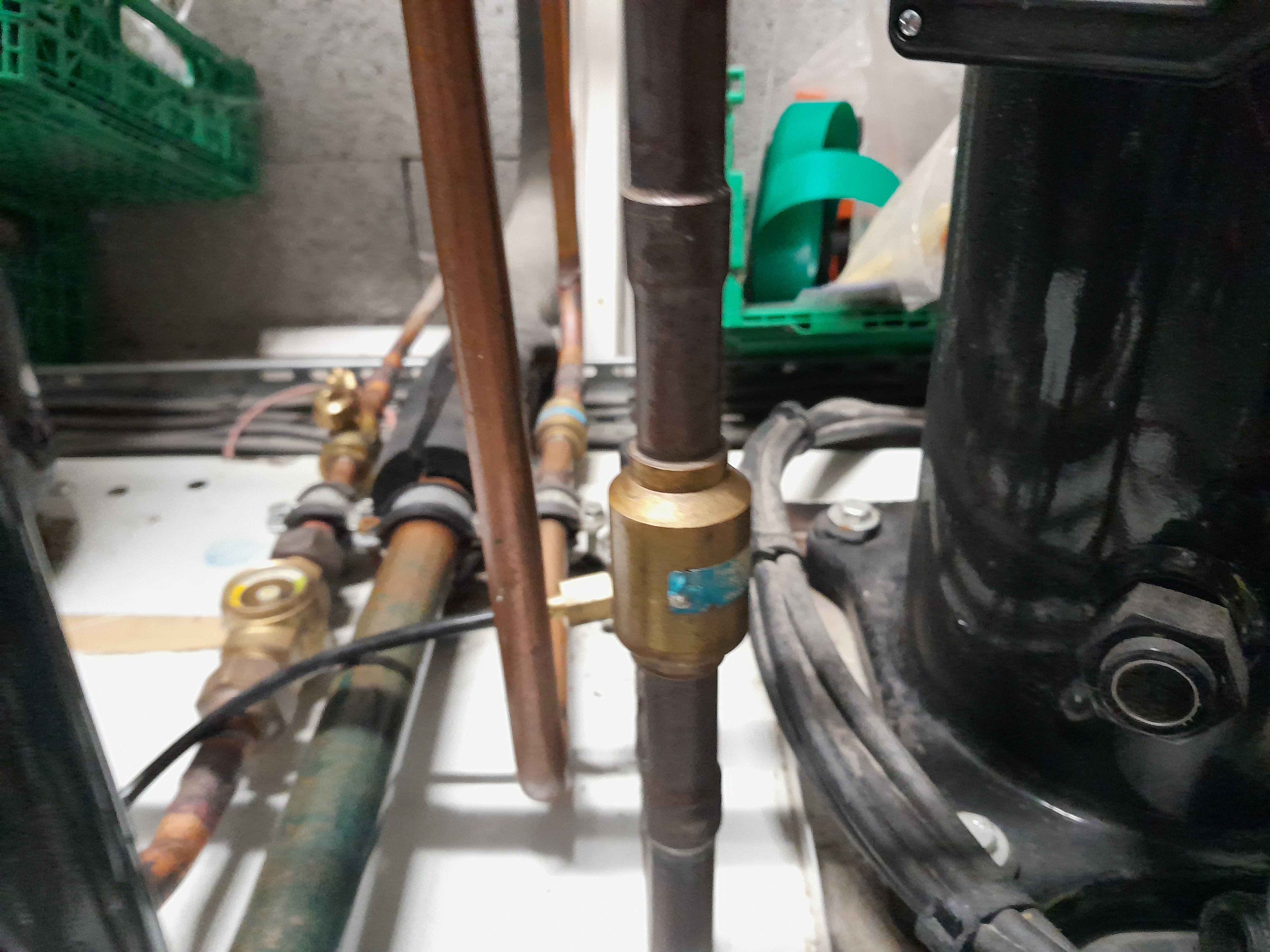

Deuxième interrogation, l'installation est équipée d'une KVR pour réguler le condenseur et d'un clapet différentiel. Cependant, après ce clapet différentiel, il y a un autre clapet (je me demande bien à quoi il peut servir d'ailleurs) et j'ai l'impression que le bruit vient de lui. un bruit de billes ou de clapet avec vous déjà eu ce type de bruit ? J'ai des photos mais je ne sais pas comment joindre..

Concernant le clapet NRVH situé après le clapet NRV, je pense qu'il est là juste pour éviter le phénomène de la "proie froide de Watt"

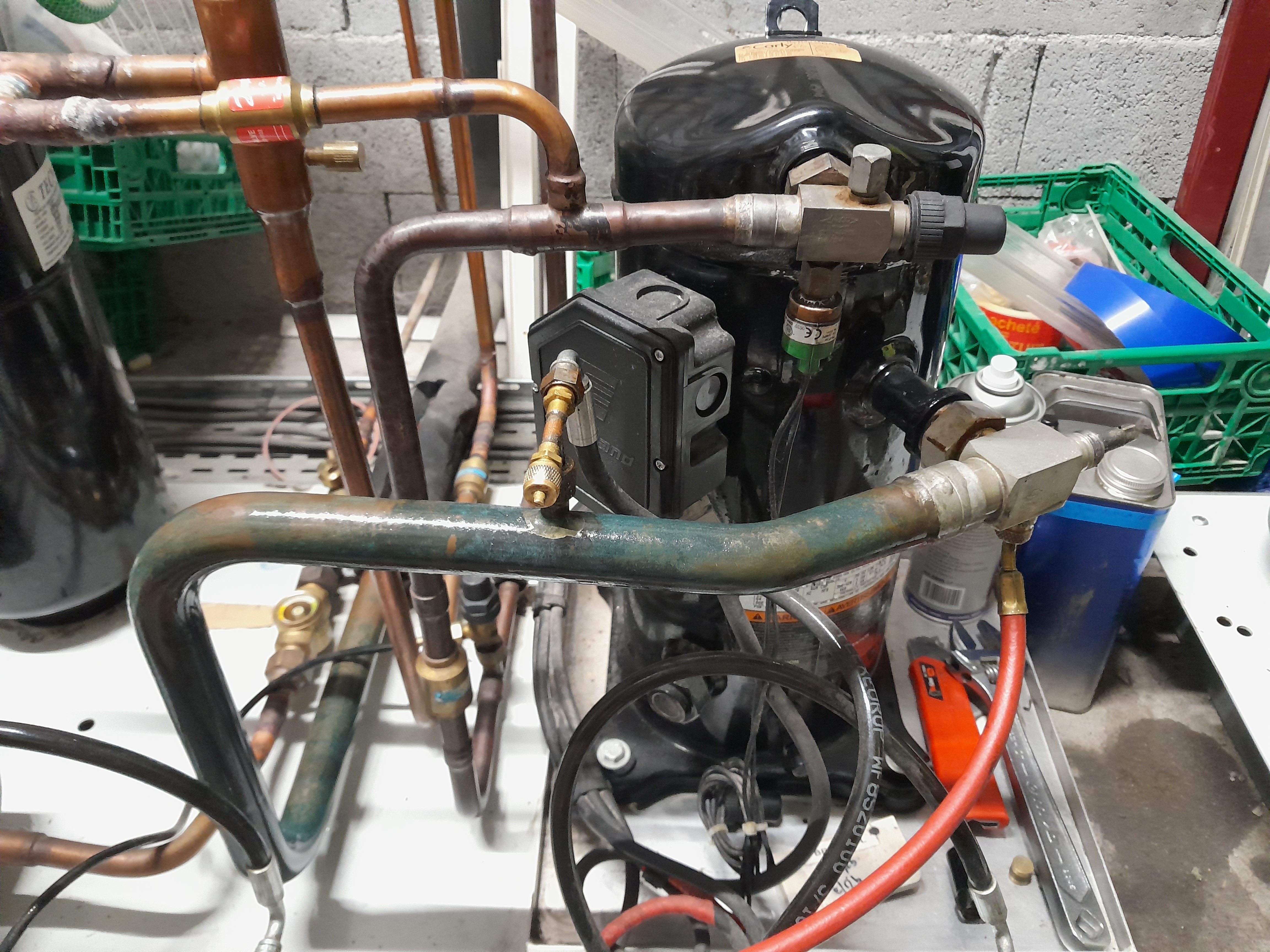

Peut être faut-il que je ré-ouvre un autre forum ( les modérateurs me le dirons je pense) j'ai une dernière question... en sortie du clapet diférentiel NRV, toutes les années vient de créer une fuite au niveau du coude et toujours au même endroit systématiquement. J'ai beau re-braser, remplacer le cuivre, aucunes vibrations de perceptibles, avez vous une idée du phénomène? j'ai testé l'acidité de l'huile ok
