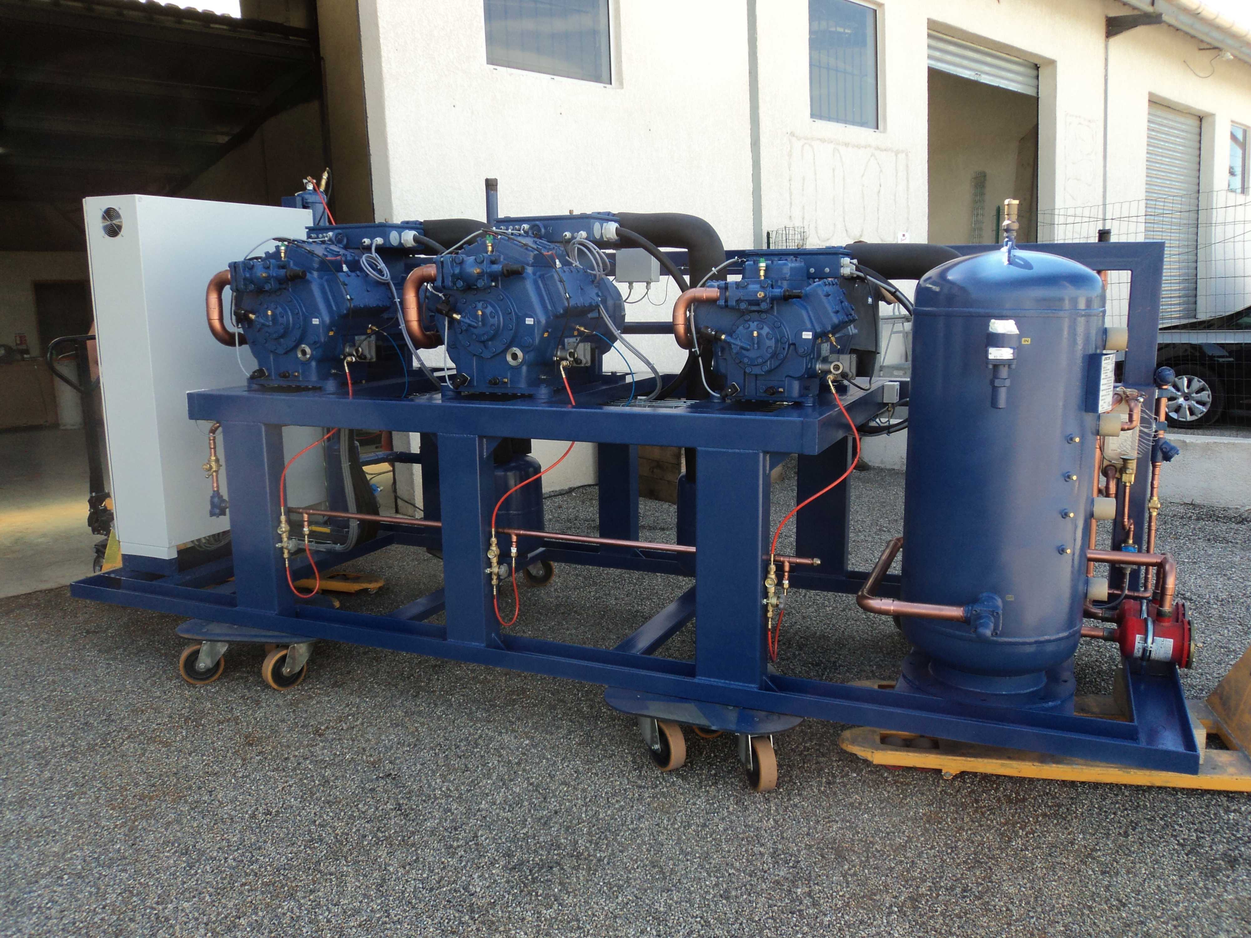

Voici centrale avec condensation commune
Lieux MADAGASCAR
Usine transformation fruit
Fluide R404A
instal environ 4 ANS
deux compresseur aspi -40°C/45°C (tunnel IQF) pour morceaux de choix préparé
un compresseur -35 /45°C (Tunnel classique) pour pulpe de fruits et vrac

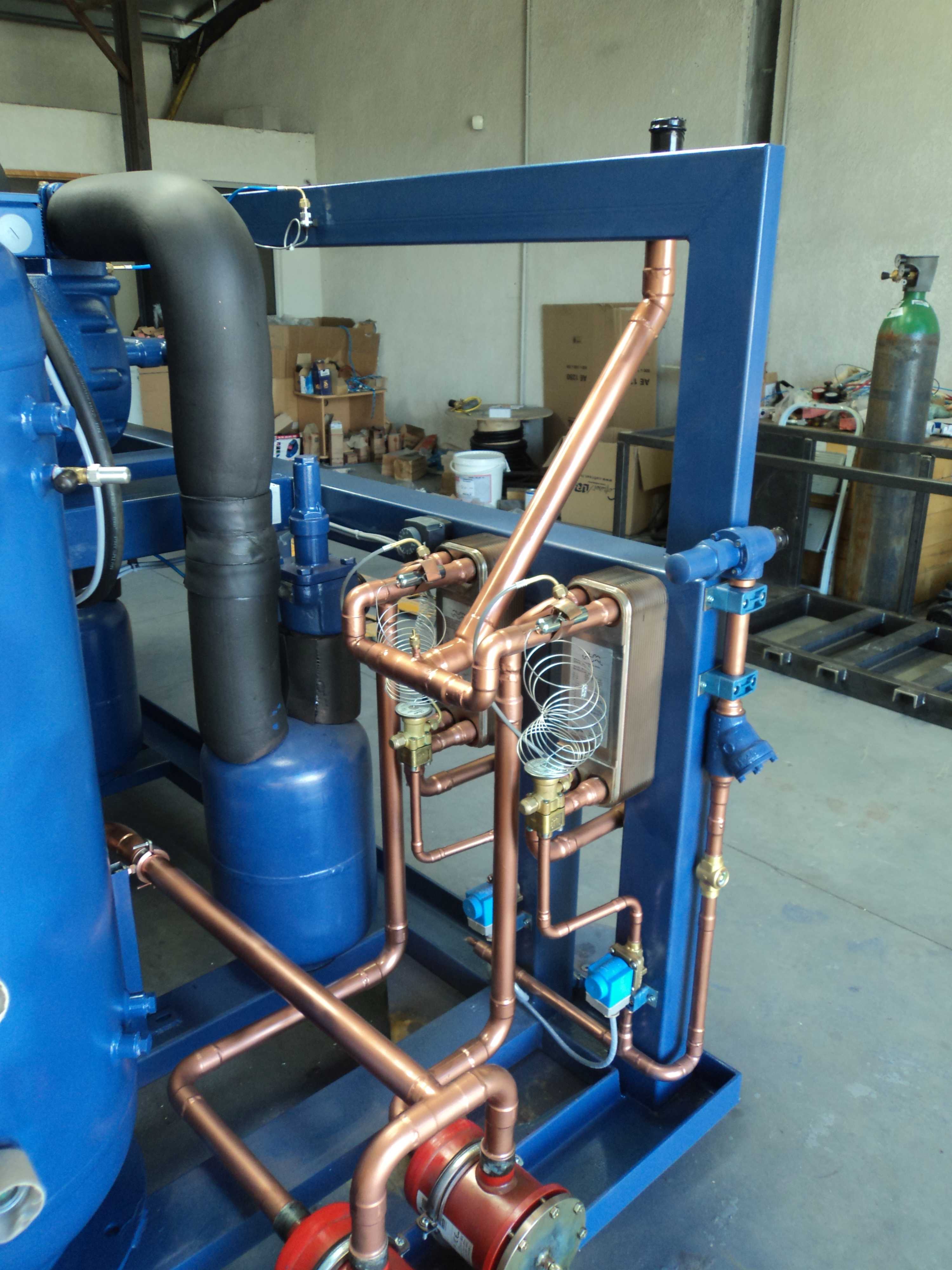

système de sous ref commun (il y a aussi une centrale séparé pour la clim des labo qui sous ref le liquide de cette centrale:

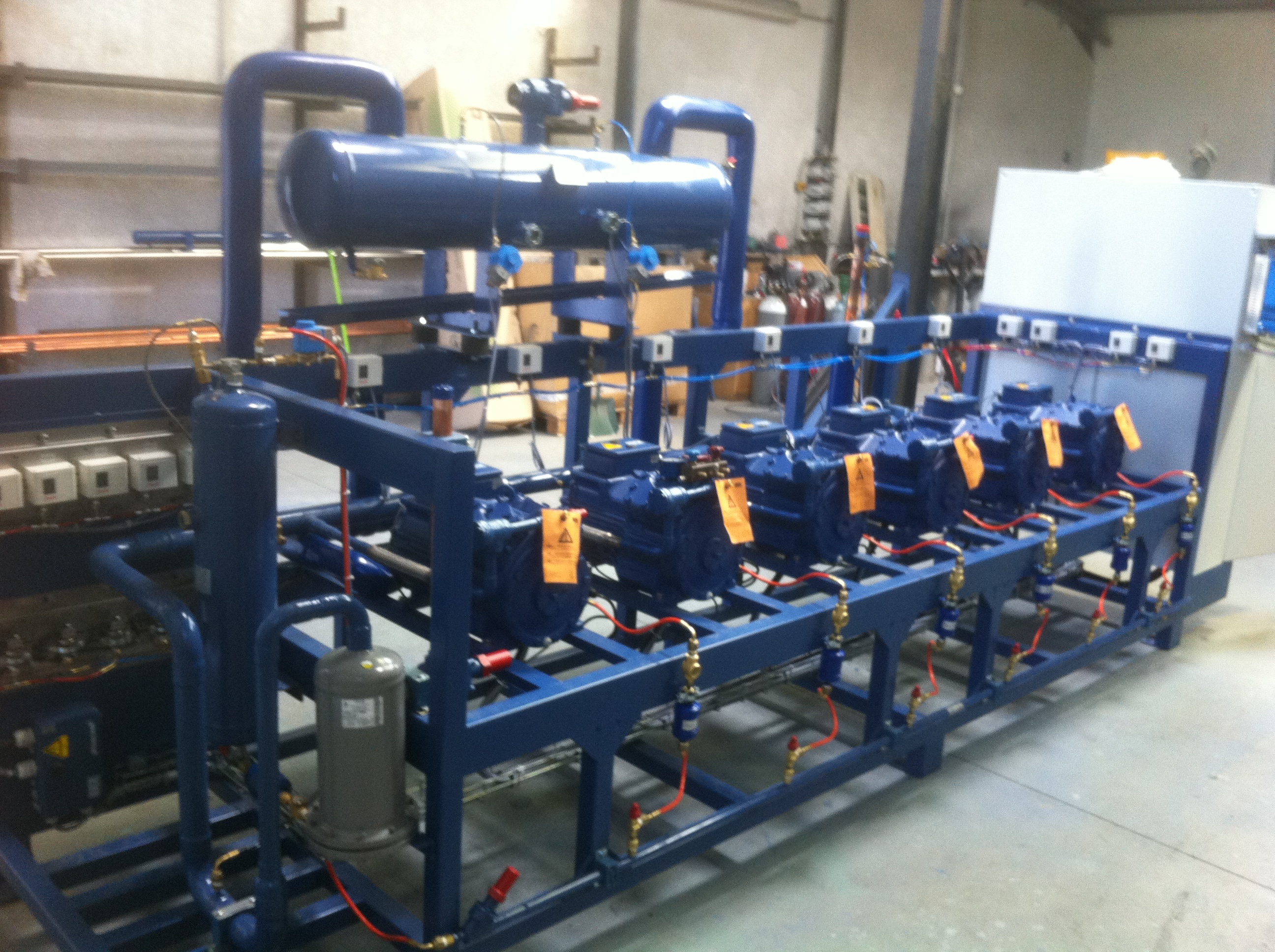

Une autre centrale pour supermarché avec positif 4CP et négatif 2CP
On vois bien les deux aspi avec la photos arrière (bouteille aspi commune)
et pas de bouteille aspi pour positif
