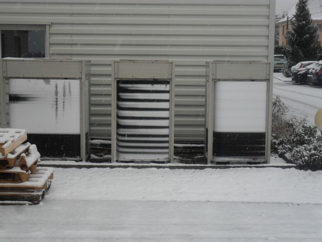

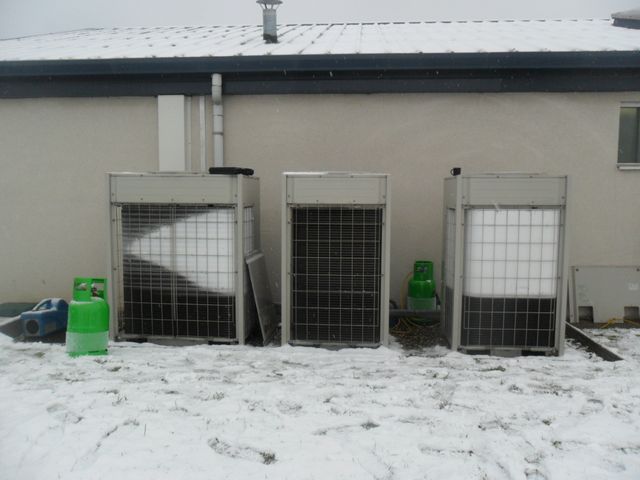

voici une illustration qui pourrais certainement idée a mieux comprendre,pourquoi la SC est SR ne peuvent pas etre de grande utilité ( si l on maitrise pas d autre paramettre).
re, donc comme vous pouvez le voire,avec une demande a fond,avec les condition exterieurs,ce jour la,la carte de commande du vrv maitre ( le plus gros a gauche)n a pas juger utile d utilise tt la surface des echangeur exterieur.a savoire que sur ces model il y a 2 v4v par groupe,une qui permet d utilser 70% de l echangeur,puis l autre qui permet d utiliser les 30% en cas de besoin.sachant que sur tt mes ui j avait un soufflage tres convenable,pression de fonctionnement correctes.si je devait me fier a la SC et SR dans ces conditions de fonctionnement,je ne m appercevrai meme pas qu il manque 45% de la charge.cette installation donnait sataisfaction alors qu il monquait pres de la moitier de la charge.
la partie non prise en glace,n est pas du au manque de charge,mais au fait que seul une partie des echangeur exterieur sont utilisé.

les 2 photos ne representent pas la meme instal.c est 2 installation differentes,mais qui ont le meme nombre de vrv.un maitre et 2 esclaves.

hummm :# j avait pas vu la tasse de cafe
sur le deuzieme vrv esclave (photo N°1).

dommage j avait fait d autres photos que je ne retrouve plus :paf .
sur d autres installations inverter,et qui elle aussi avaient un manque de charge assez important,mais sans pour autant que cela ne puisse etre detectable
dans les condition de fonctionnement du moment.
pour la conclusion,je laisse chaqu un faire sa propre conclusion ;-) .
