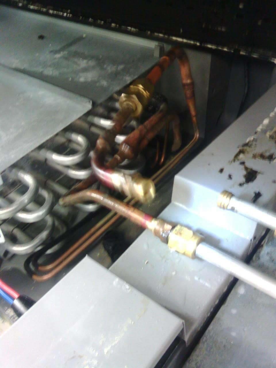

Avez vous aussi des soucis de fuites avec les nouveaux meubles de chez EPTA ou d'autres ?
Et certain parlent aussi de soucis de sondes ?

Une autre que l'on m'a fait suivre :# :-o
Oui, il y a déjà eu des fils à ce sujet. Les premières générations ont étés catastrophiques.
ça se calme maintenant.
Après pas mal d'essais (et d'erreurs) je pense que l'alliage Lucas Millaupt avec décapant intégré est de loin le plus adapté pour réparer. Accompagné d'un chalumeau avec une flamme pas très vive (dard long).
Avec l'entrainement, ça se répare comme des batteries cuivre.
Il y a aussi la 1827 de Castolin mais le décapant qui brûle facilement rends la chose difficile pour ce type d'assemblage.
Je vous donnerait la réf exacte de la Lucas.

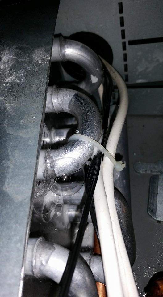

Je confirme problème rencontré sur des vitrines semi verticales de 3ans maximum...
Une nouvelle :(
Message édité par : Adrien / 18-12-2015 12:48
Allez encore une !!!
Il va falloir faire quelque chose !!!!sujet lancé il y a seulement 4 jours et déjà plusieurs remontés de fuite avéré sur les batteries Alu !
