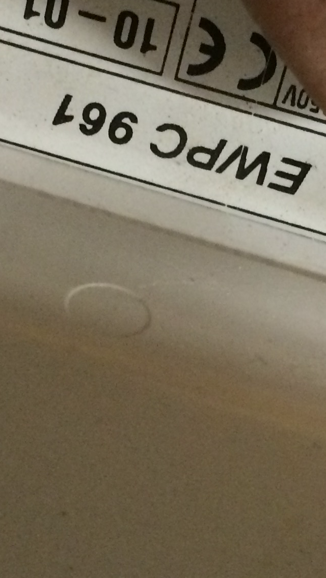

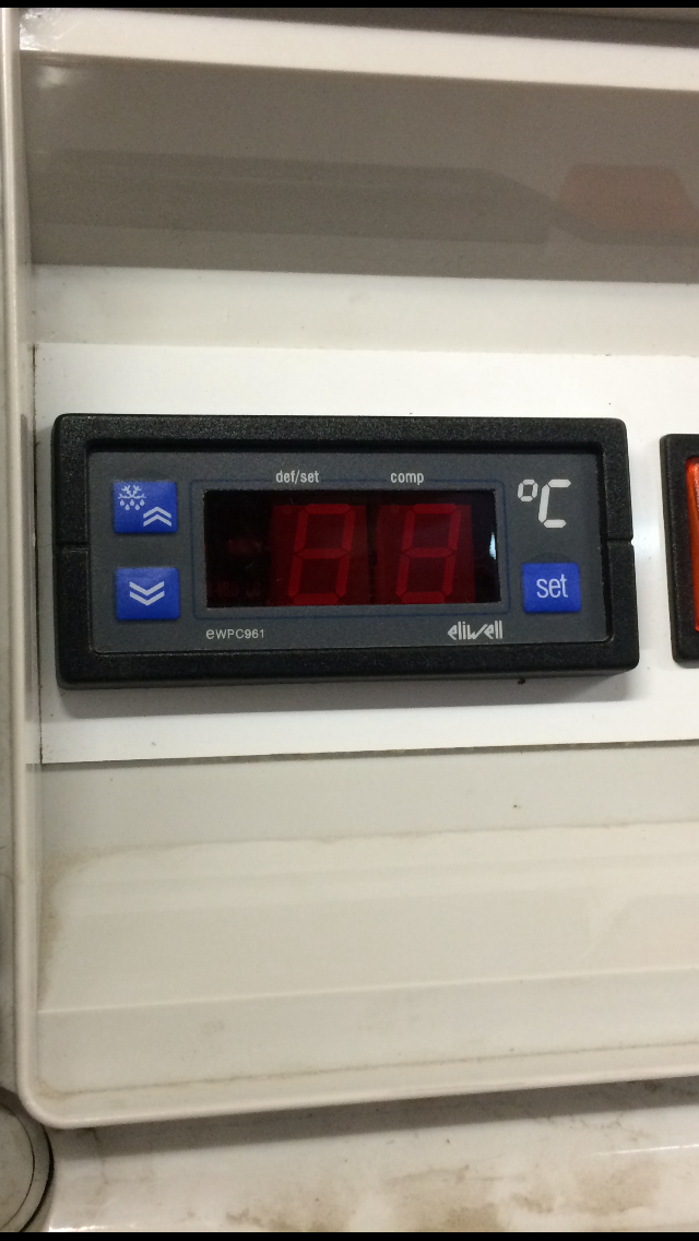

Salut à tous les frigolos je suis à la recherche de la doc de ce type de regulateur je suis pas un expert du froid c'est pour une chambre froide positif pour 4 degré j'ai la sonde qui est décalé de 2 , 3 degré donc le groupe tourne en permanence et l'aspirateur qui prend en glace par contre comment s'avoir le type de sonde ptc ou ntc ou autre je suis preneur pour toutes info fait bien que je m'y mette aussi lol !

Sur les régulateurs eliwell, le paramètre CA1 te sert à 'ajuster' la sonde d'ambiance.

PTC pour ce modèle, ci dessous le lien pour récupérer la notice.
https://www.dropbox.com/s/vweyykfjs73t0lj/EWPC%20961%20%24fpfra0001061996%5B1%5D.pdf?dl=0

Bon pour le décalage de la sonde j'ai relevé l valeur ohmique de celle ci et contrôler la temperature reel de la chambre froide pour info c'est un ancien regulateur donc les modifications des parametre sonde ntc ou ptc sont impossible sur cette génération apres remplacement de la sonde tous est ok l'evapo ne prend plus én glace merci à vous tous les frigolos pour votre aide !!
