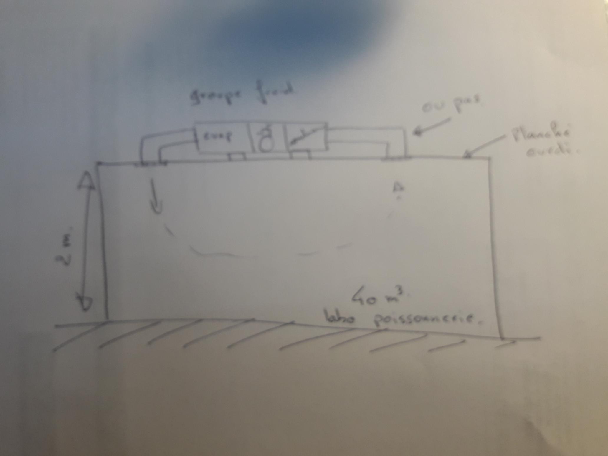

Bonjour a tous
réfrigération labo a +12°
Le plafond est trop pas pour y fixer un double flux (-de 2m)
je cherche un système a poser sur le plancher ourdi .
voir photo
Si quelqu’un a déjà utilisé un produit similaire ou a une autre idée pour réfrigérer ce local sans évaporateur a l'intérieur merci de me donner des infos
pierre
Tm_k9 Tm_k9icon_post
je dirai un ou plusieurs groupes monobloc type Zanotti ou Viessmann comme on trouve chez les hardiscounters pour refroidir les chambres en reserve.
Demande à ton fournisseur
A +
Salut pierre.
Tu n'as pas de possibilité pour le poser au sol à l'extérieur ?
Du coup seule le réseau aérolique devra passer par le plafond.
Je rencontrais cette configuration des fois pour les CTA je me dis pourquoi pas pour ton groupe .
pierre pierreicon_post
salut a tous
et merci pour les infos
Tmk9, ton idée est bonne je n'y avais pas pensé.
Je vais me pencher la dessus.
