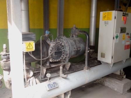

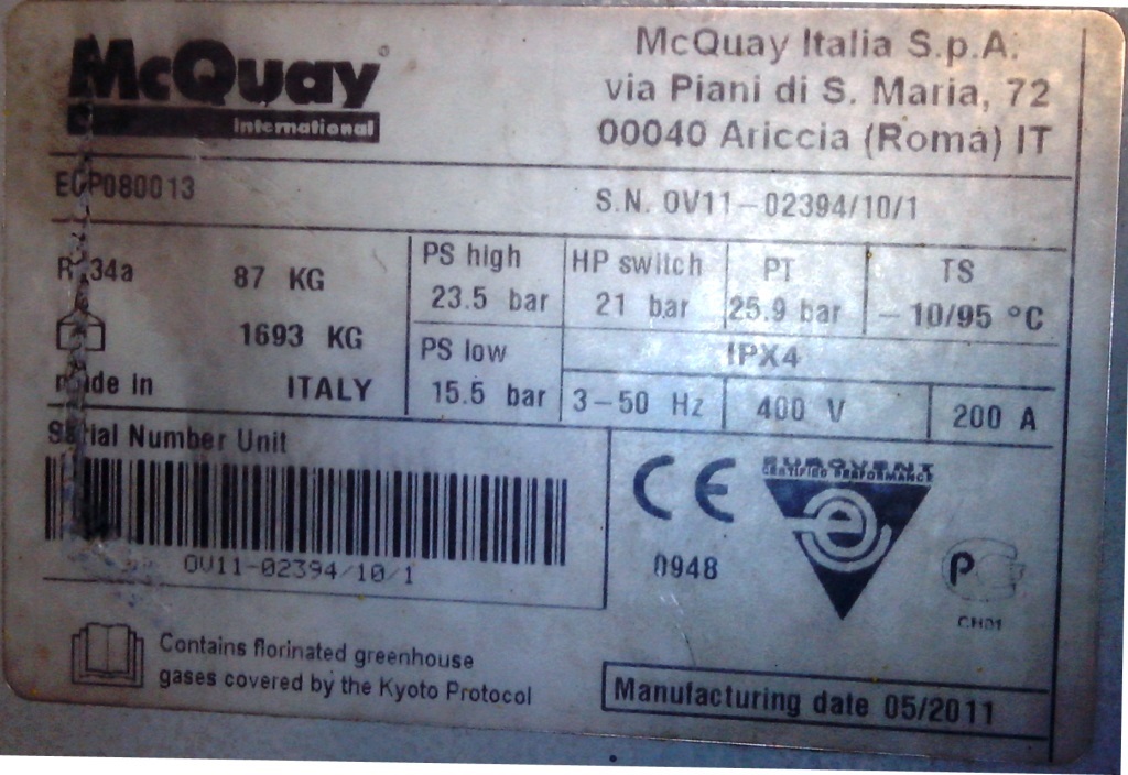

j'ai une préocupation. J'ai à dépanner un groupe froid de marque McQuay Ref: EP 0800 13.
Un défaut s'affiche : C1 Cmp offDischSHLoOFFNormal de plus apres les relevés , il y a 2 valeurs que je voudrais comprendre:

C'est celui qui est en marche qui vous avez en image.
J'ai pour mission de mettre en service le groupe en panne et remettre l'autre dans les conditions optimales de fonctionnement, ce qui pourrais déboucher sur un contrat de maintenance.
