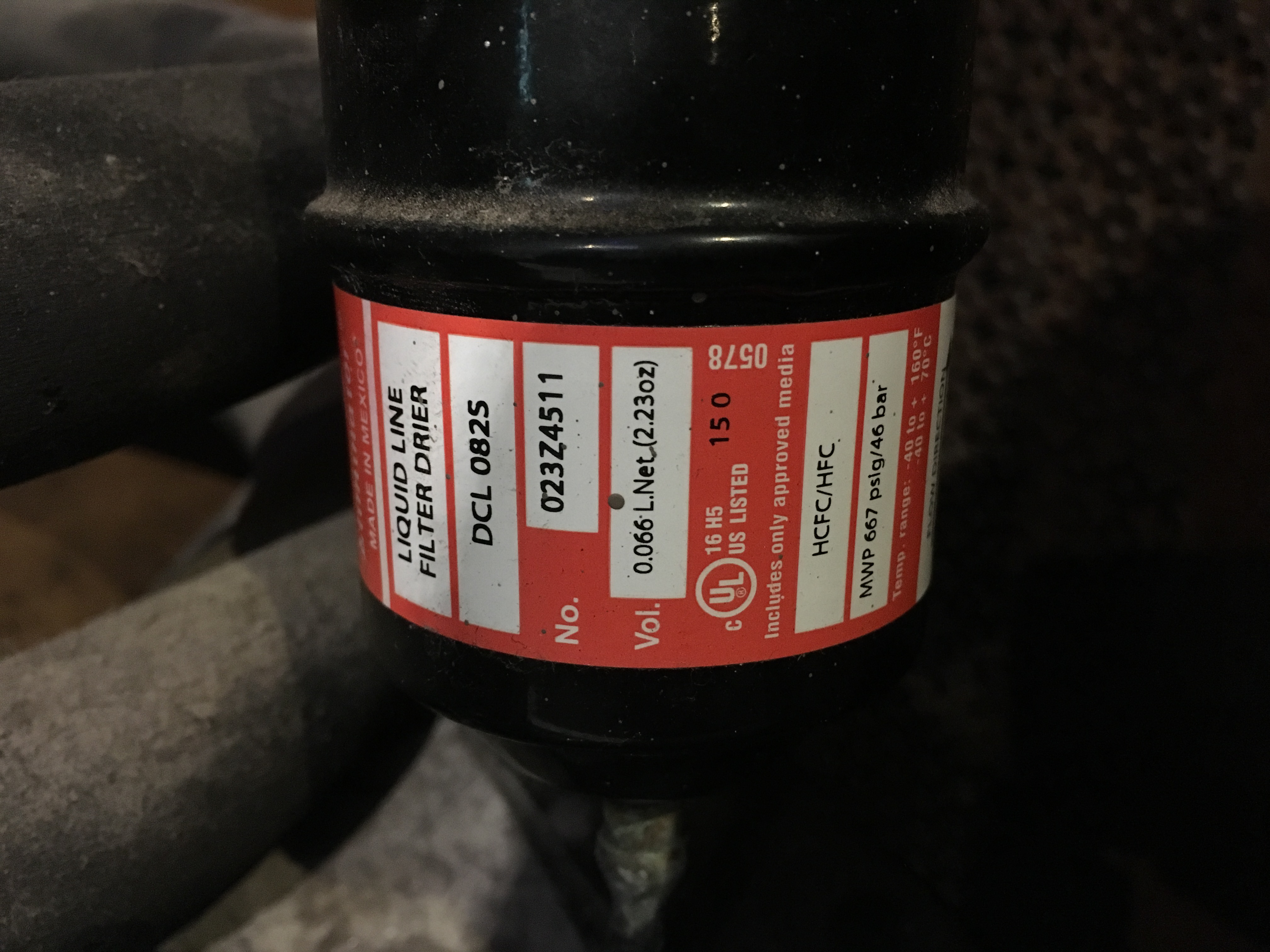

Salut à tous les frigolos !
Je me posais une question concernant les Déshydrateur comme je suis intervenue chez un client il avait son Déshydrateur avec une predetente un delta T de 3 degré entre l'entrée et la sortie par contre comme je ne disposait pas du même Déshydrateur je l'ai quand même remplacer l'ancien était un DCL 0825 et le nouveau que j'ai mis un DCL 325 ca taille diffère mais cella peut t'il engendré une perte de charge ou autre que signifie le DCL ?
Ou le volume 0.066 ?
Cordialement

bonjour
DCL est une désignation comme DCY chez CARLY
un 32 a une capacité d'absorption d'humidité plus faible qu'un 82 : les constructeurs donnent des tableaux indiquant le modèle recommandé en fonction du volume du circuit , mais tu n'as pas de pertes de charge au contraire

SFroid SFroidicon_post
Bonjour à tous les frigolos !
Merci mimifrigo pour l'information en faite par rapport au volume de fluide frigorigène dans l'installation il préconise un taux d'absorption par d'où les 32 ou 82 donc rien à craindre à par qu'il aura moin de capacité d'absorption et le 0,66 et donc le volume !!

Smurfy Smurfyicon_post
Hey .
Juste petite precision histoire de mettre un petit grain de sel . C'est pas un 0825 mais un 082 S. Le S indiquant les deshy à souder, qui d'ailleurs sont delicats au niveau de la soudure vu que les parties à souder sont de cuivre de mauvaise qualité.
Pour la taille des deshy si t'es en detente avec un capillaire, vaut mieux ne pas les surdimensionner , car ils peuvent agir comme une petite bouteille liquide, apres avec des detendeurs thermostatiques aucun soucis .
hey !
En effet j'avais deja remarquer que c'était un alliage mais je ne me suis jamais amusé à le limer ^^ De toute façons j'ai arreter les deshy odf , c'est jamais pratique, ça a tendance à cramer grave en les brasant , méme avec des chiffons, et que çe soit avec des baguettes cuivre/cuivre ou des baguettes avec decapants ça reste pénible :-|
Du coup pour les deshy et voyants c'est à visser :-P , et de préférence du carly qui ont l'avantage d'avoir une meilleur accroche pour la clef à molette par rapport aux danfoss ..enfin ca reste mon avis fortich
