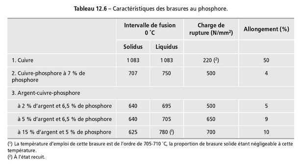

Citation : kaki34tube frigorifique : page 5-2 du catalogue GFF 2016 : nous fournissons un cuivre CU-DHP késako c'est quoi ce cuivre ?
Ahhhhhhh, nous y voilà, on va ( PEUT-ETRE ) commencer à avancer!! :b
Il existe différentes sortes de cuivres et d'alliages +/- cuivreux.
Chaque application a SA PROPRE NORME, et ses taux admissibles d'impuretés.
Celui qui nous interesse est le Cu FRIGORIFIQUE ( qui correspond à la norme EN1412! Vous pouvez en demander chez GFF ... ils auront ( peut-être ) enfin l'impression de ne pas parler avec un martien )!! Il a un degré de pureté de 99,9%
Mais à côté de celà, vous avez d'autres cuivres, qui correspondent à d'autres NORMES ... tels le cuivre utilisé dans les cables électriques, les cuivres utilisés dans le secteur médical, ect .... Le site de l'AFNOR vous explique très bien cela içi => http://norminfo.afnor.org/structure/224

Citation : kaki34une question à 2 balles pourquoi donc aircofrigo brase les tubes cu cu avec de la baguette 5% sans décapant ? pourquoi personne ne lui tombe dessus ?
Poses-toi la question autrement!!
- Que sont ces 5%?? .... certainement de l'argent, non??
- Et les baguettes contenant de l'Ag .... ont ( peut-être ) leur propre décapant incorporé?! ....
- Donc, pourquoi rajouter du décapant, qui pourrait être une source de conflit sur le support existant??
Quand on parle de décapant, ce n'est pas toujours une couche visible à l'extérieur de la baguette! Il existe des baguettes auquelles le décapant est incorporé ( et fond en même temps que le flux ... à l'endroit exact où tu veux t'accrocher!!
Le gros avantage, c'est que ca t'empêche de mettre " trop " de décapant sur un même point de fusion. :b
De toute façon, lis le message de glagla ( notre mascotte préfèrée :-) ) , Il sait de quoi il parle.
Comme il l'a dit, le cu/cu sans décapant c'est uniquement si tous les supports sont entièrement préparés et dégraissés.
Mais nous avons ( aussi ) certains raccords qui contiennent un alliage de laiton, et là ... l'Ag est obligatoire.

Soudure cu/cu, PAS BESOIN DE DECAPANT .... SI le support est propre et bien préparé!! ( et à condition que le chalumeau soit aussi bien calibré, aussinon tu crames tout!!

Perso moi toute brasure au phosphore sauf:
Assemblage cuivre inox/acier: argent avec décapant à part
Desy et autre petit composant: argent enrobé
Detendeur: ça dépend de mon humeur
Vanne de service: argent enrobe
Par contre ce que je fait systématiquement sur les composants en cf c'est... vernir
Déjà estetiquement c'est plus joli mais en plus tes brasure sont protège d'un environnement pouvant s'avérer agressif (retour d'experience)

Citation : kaki34tu me dis que je confonds le phosphore de la brasure et la desoxydation au phosphore ? no comment la je ne sais pas quoi te dire tellement c'est trop gros...
Les deux existent bien!! La seule différence est que je n'insiste pas sur le résidu ( voir réponse ci-dessus ), tellement le taux est FAIBLE.
Par contre, la baguette de soudure apportera un taux de phosphore beaucoup plus important:
Baguette Cu-phosphore ... c'est 7%
Baguette Ag à 2% .... c'est 6,5%
Baguette Ag à 5% .... c'est 6,5%
Baguette Ag à 15% .... c'est 5%
voir tableau ci-dessous.

ci-joint, un tableau concernant le phosphore ....
