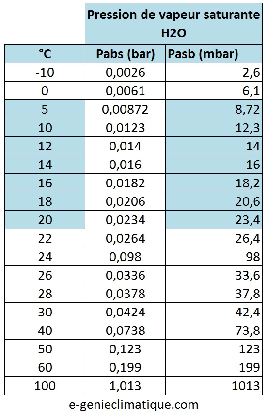

salut les excités,
voici un tableau récapitulatif des valeurs à atteindre au moins, lors d'un tirage au vide en fonction de la température extérieure.
