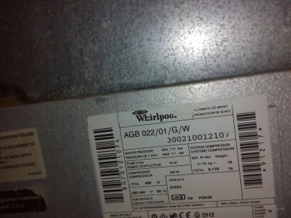

Je met les références de la machine qui correspondent parfaitement au fichier laissé par pierra :=! :=!
J'ai commencé à regarder le schéma et effectivement zénix fortich tu as raison, le fil chauffant est alimenté dès la mise sous tension. Déjà une piste à explorer
Merci encore, j'ai de quoi essayer de résoudre à distance ce problème

Je reviens donner des nouvelles de la machine que j'ai pu récupérer et expertiser
En fait le problème vient de la pompe qui fait disjoncter
Voila, il ne me reste plus qu'à trouver sa remplaçante
