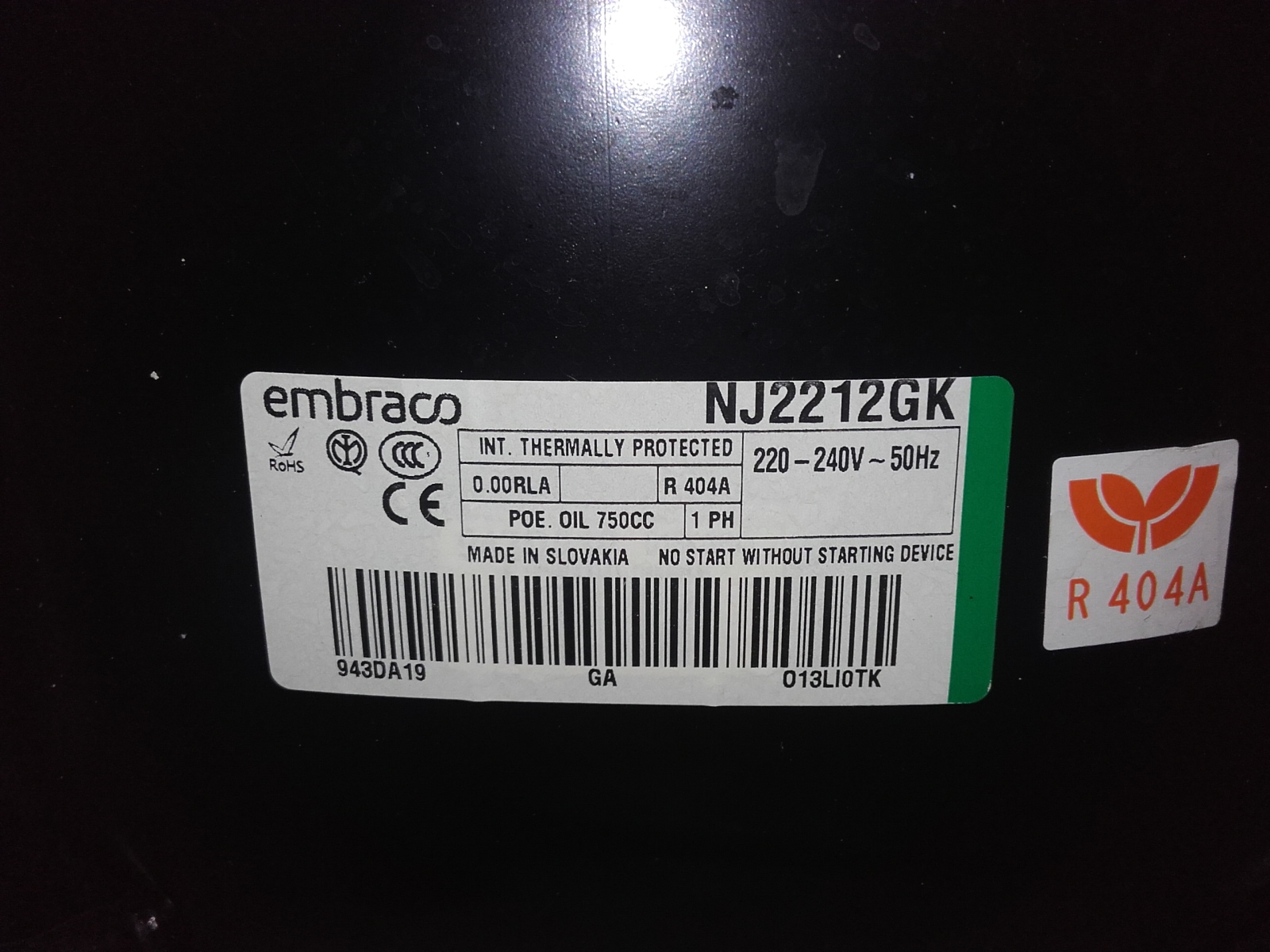

Bonjour a tous
Pour répondre a tous
ci dessous les ref compresseur
le compresseur est vraiment bloque mécaniquement .
aucun souci sur le système de démarrage (relai et condo de démarrage OK)
branché en direct sur le 220 il grogne mais ne démarre pas quant j'excite l'enroulement de démarrage
j' ai pas regardé l intensité absorbée lors de cet essai.
le seul truc de louche c'est le manque de capacité sur le condo permanent.
je penche sur la réponse d'aicofrigo mais je sais pas si c'est vraiment plausible !! :#

le condo a perdu 25% de sa capacité ce qui n'est pas négligeable pour le bon fonctionnement du compresseur, on a vite fait de se planter lors d'un dépannage, maintenant si t'est sur de ton coup alors ...
sur la fiche technique il est dit 7.25Amp. au démarrage et 36Amp rotor bloqué,
http://www.chlodnictwo-sklep.pl/docs/11305800_sprezarka_Embraco_Aspera_NJ2212GK_karta-produktu.pdf
