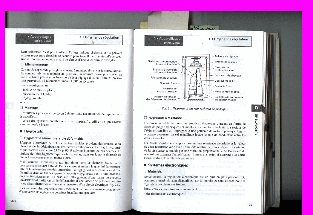

Suite a un MP, je met le scan (de piètre qualité mais qui a le mérite d'exister :-P) de MR RAPIN sur l'hygrostat.

Merci beaucoup xavierc ! :=!

Un hygrostat electromecanique peut il etre un hygrostat a cheveux ?

Citation : Clems249
NON: hygrostat a cheveux= électromécanique :-|
L'hygrostat électronique lit un capteur 0-30 ma.
Mais dans le fond cela ne change rien cela gère toujours une HR :-P
