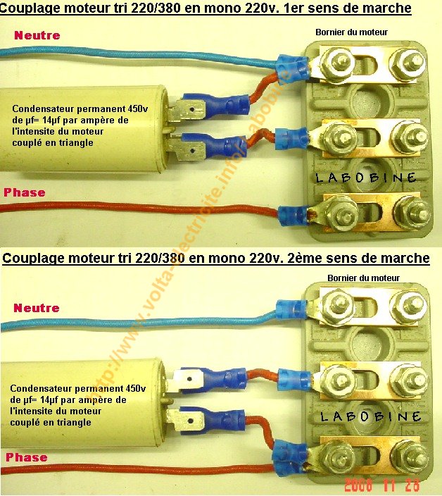

c'est peut etre trop tard mais voici la formule
C = 50 x P x (220 / U) au carré x 50 / F
C = capacité
P = puissance du moteur en cheveaux
U = tension du réseau
F = fréquance
en général 50 mF par cheveaux
et pour le branchement voir photo jointe
en esperant t'avoir aidé
