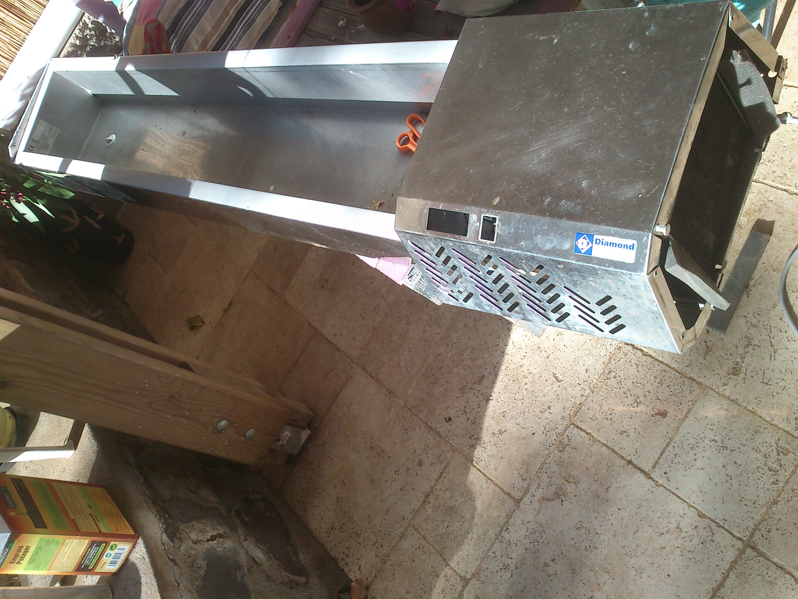

c'est un présentoir diamond refrigerator si vous le désirez je peux faire une photo de la bete :)

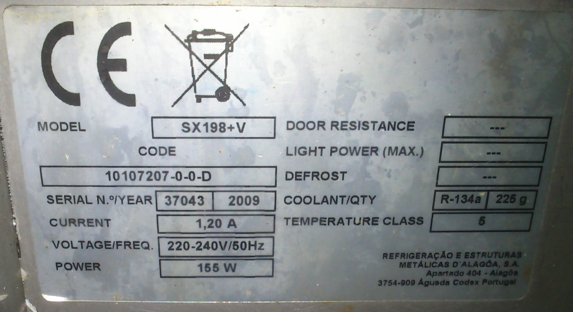

Diamond refrigeration est une marque, tout comme Mercedes-Benz ou Renault. Ce qu'il nous faudrait, c'est le modèle ( ou le type ) exact de vitrine refrigérée, ainsi que l'année.
Vous devriez pouvoir trouver une plaque signaletique sur la machine. une photo de cette plaque serait donc la bienvenue.

ok, vous vous doutez bien que - juste avec une photo partielle - il n'est pas évident de voir exactement le type de matériel en question .... Or, d'un meuble à l'autre, nos chers ( doux euphémisme ) de matériel frigorifique on pris la fâcheuse idée d'utiliser plusieursrégulations différentes.
Ce serait tellement simple qu'ils harmonisent ( un peu ) leurs pratiques, que visiblement ... c'en est trop compliqué pour eux!! :b :paf
Voilà, ca, c'était pour le " coup de gueule " du jour!! :-D :-D
Visiblement, votre meuble est de 2009, mais n'apparaît déjà plus sur leur site internet.
Toutefois, ne serait-ce pas une bestiole du genre de celle-ci?
http://www.diamond-europe.com//fr-be/article/SX175G/CM/structure-refrigeree-gn-8x-14-avec-couvercle/1251283482.htm
Ne focalisez pas sur une couleur( qui pourrait être différente ), ou un quelconque détail, c'est - juste - pour voir si c'est ce genre-là ... ou pas .
Quoi qu'il en soit, attendez avant d'acheter quoi que ce soit! Vous ferez vos achats lorsque nous serons certains du type de régulateur à employer ( inutile d'acheter un régulateur qui ne serait pas le bon modèle ).

pour ce qui est du meuble ça y ressemble beaucoup, celui que j'ai avait juste une vitrine en verre par dessus car elle etait dédiée a un snack ambulant, enfin oui l'harmonie n'est pas pour demain quand je vois ce qui se passe dans l'informatique "qui est mon domaine" je pense que demain n'est pas la veille de l'harmonie :)
si vous avez besoin du model du compresseur ou que j'ouvre la boite noir qui se trouve a coté du compresseur, ça sera avec grand plaisir

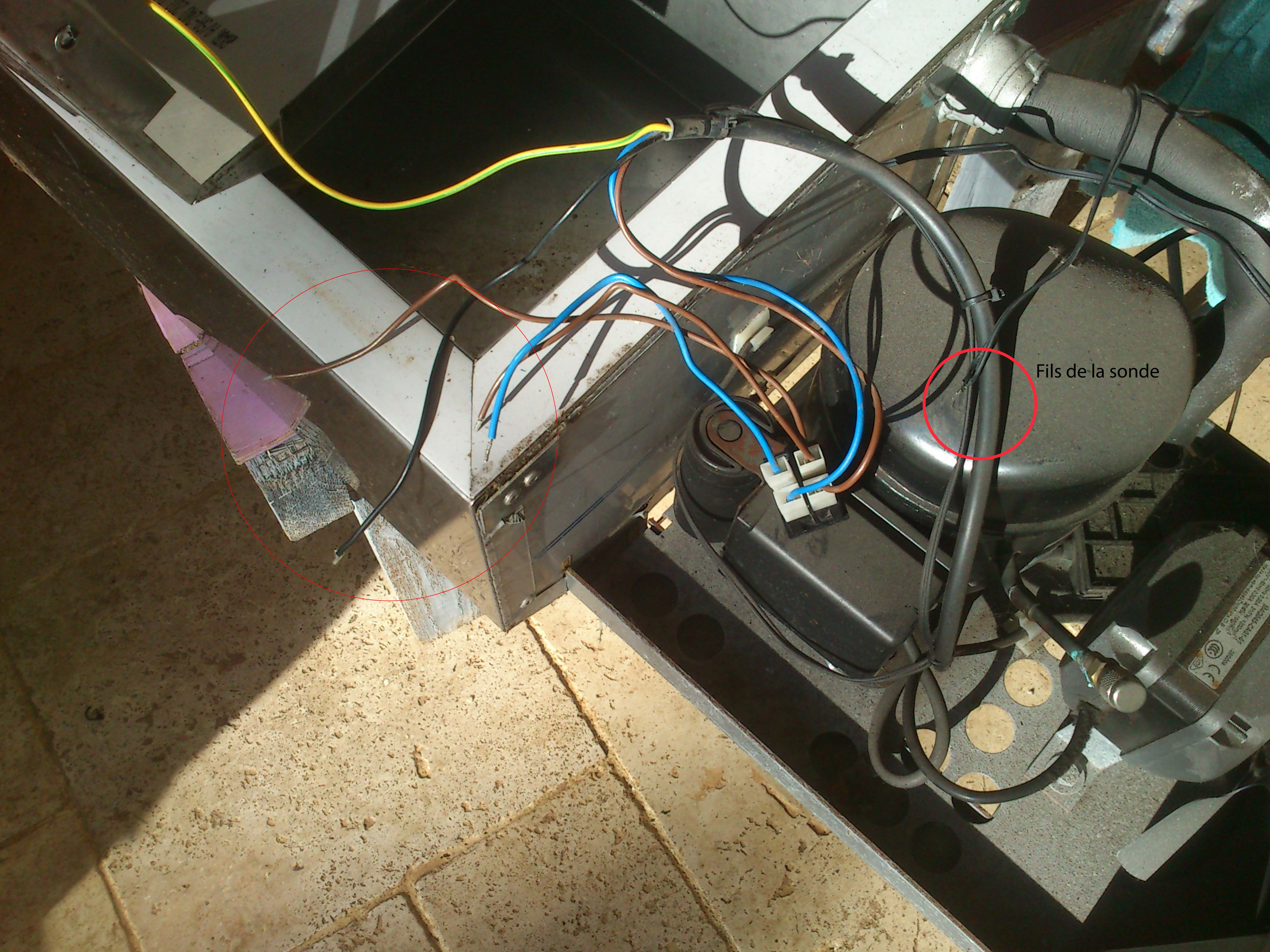

aucun risque borne 8/9 (pb1): sonde
photo interieur du boitier noir sur le compresseur et surtout ou va ce cable a 4 fils
Bonsoir les gars,
Citation : difda
... si quelqu'un pourrai me donner un coup de main sur le cablage, car j'ai 2 cable pour la sonde et 4 autres cables qui viennent du moteur et de l'interrupteur ...
Je voudrais pas être mauvaise langue ... ( oui, je sais, une fois n'est pas coutume :-D ), mais ... le IC901, qu'on prenne la version 12v ou 220v, n'utilise qu'une seule sonde, or notre nouveau copain nous dit qu'il a " 2 cables de sondes " !!
Donc, ca ne doit pas être un ic901 !! :b :b ... Elémentaire mon cher Watson!!
Personne n'a de compte chez Diamond?? Pour aller y chercher des infos sur ce bestiau ... ( il faut s'être logué pour avoir accès aux anciennes références ).
