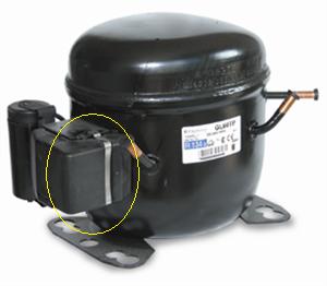

Je ne vous parlais pas de la partie " tuyauterie " ( sur laquelle vous ne pourriez malheureusement rien faire ), mais bien de la partie électrique .... reprise dans le boitier qui est accolé directement au compresseur.
Votre compresseur est un GD40MB, je n'en connais pas précisément le fabricant, mais je vous ai trouvé un équivalent où ce boitier est repèré.
Il faut juste retirer la languette verticale ( qu'on voit sur la photo ) pour accèder aux connections.

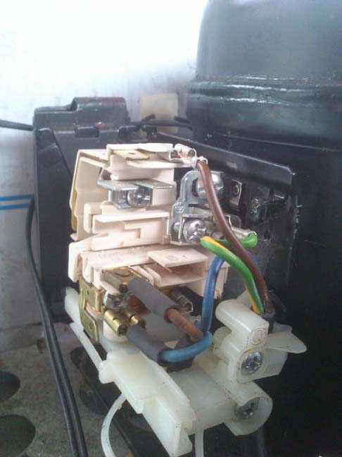

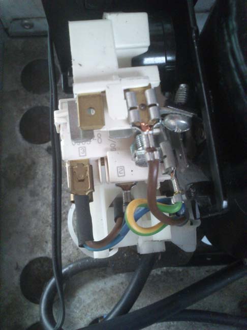

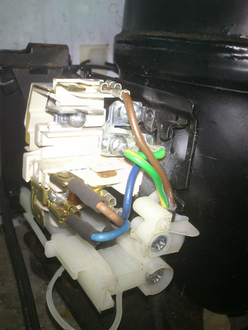

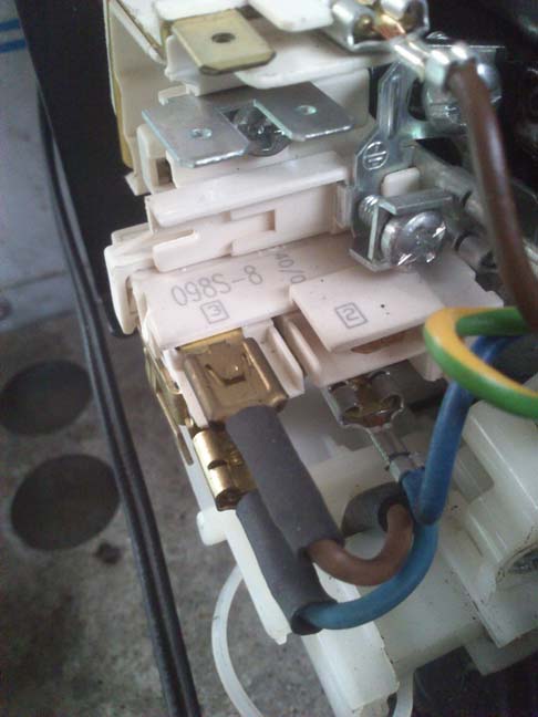

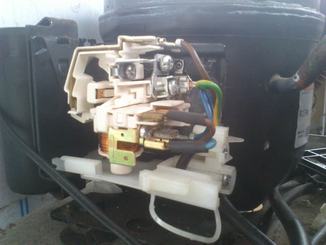

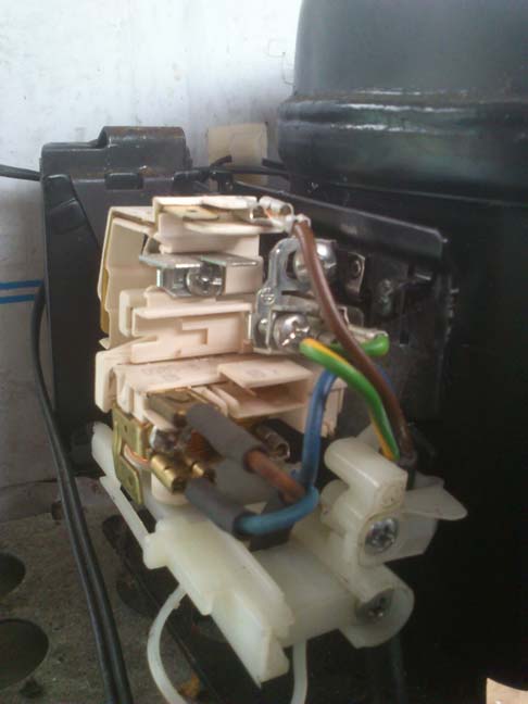

hello a tous

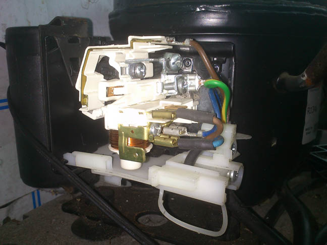

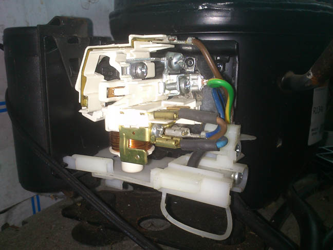

bon j'ai réussi a ouvrire le boitier et surtout a me trouver un multimetre
sauf que comme je n'ai pas votre experience je n'arrive pas a voir ou faut prendre lesmeusure car par exemple je ne vois que les bornes 3 et 2 et pas la une en plus il n y a rien sur la 2
du coup j'ai pris des photos si vous avez un peu de temps je veux bien un guidage vous serez des anges
merci grandement.

débroches la partie blanche qui est sur le compresseur, aide toi d'un outil si c'est trop dur a enlever attention doucement quand meme, si tu dois débrancher les fils repére bien où ils vont.
tiens une petite video pour t'aider
http://www.youtube.com/watch?v=j847LqUzQeE
http://www.youtube.com/watch?v=5LvTdvyIFyg
En français page 3,4,5
http://www.frigoristes.fr/static/telechargement/geothermie/20_ALi_MoteurMonophase.pdf
Message édité par : isfcer / 30-10-2013 16:52

bon alors j'ai pris les meusures
j'ai un 19,2 un 19,6 et le dernier donne 38,8
ça voudrait dire que le moteur est ok non ?
et merci pour la video elle a ete d'une grande aide
alberto de la bomba
Message édité par : difda / 31-10-2013 12:42
isfcer isfcericon_post
ça à l'air ok pour les enroulements moteur, par contre une dernière manip à faire toujours avec le multimètre entre la terre/masse du compresseur et n'importe qu'elle broche du compresseur si pas de valeur alors c'est ok. il reste plus qu'à faires les divers branchements hors tension comme on te l'a dit et tu seras fixer.
