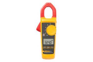

Pour tester les condo je me sers du la fonction qu'il y a sur mon testeur a piles ( :-P) http://media.fluke.com/images/324-01c-600x402.jpg.
