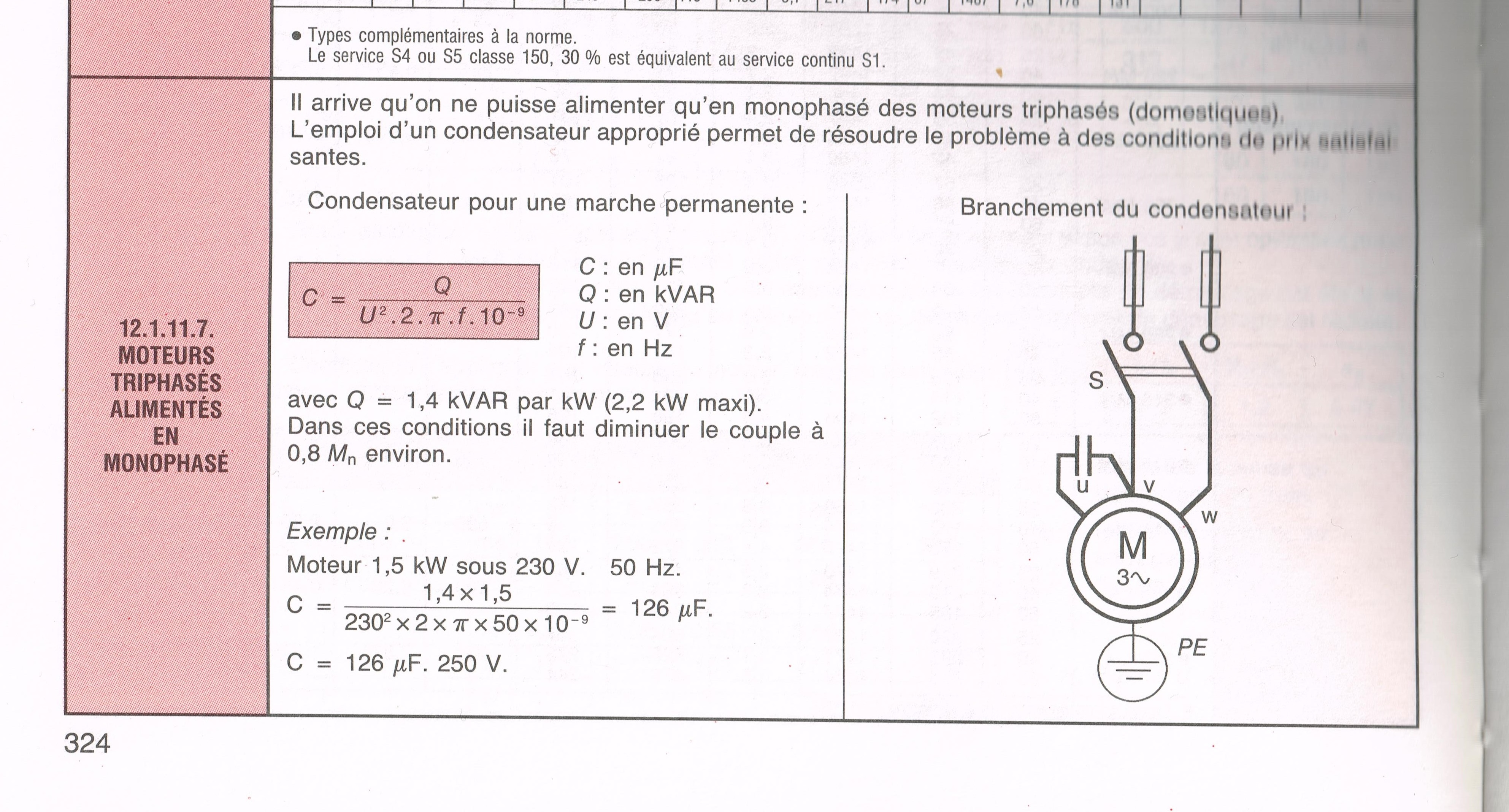

Salut les frigolos,
En feuilletant un vieux livre d'électrotech (MEMOTECH) je suis tomber sur une petite pépite qui en intéressera surement certain :-D
Ce livre regorge de choses intéressantes pour un frigoriste, mais il trop fournit et complexe, si je trouve d'autres choses aussi concises et utiles que celle-là je fait suivre.

excellent comme info et explication.
je connaissais ce principe mais je n'avais pas la formule et cet exemple +1
grand merci :=! :b

Alors la ça c'est de l'info !!! Ça va servir je pense !
Donc on met un condensateur entre u et v et le tour et joué ??!!
oui , yaka ; mais j'étais persuadé d'une perte de puissance notable!?
il faudrait essayé de contrôler si pour les petites puissances ( <2kW ) la perte est réellement inférieure à 20%.
à voir :-D, mais pourquoi mettre en doute des écrits de livre technique?
salut déjà fait sur pompe de chauffage sa marche bien

Hum... il me semble que nous sommes en 2013, et même si nos anciens se débrouillaient comme ils le pouvaient avec les moyens de l'époque, les choses ont évolué !
Plutôt que de bricoler avec des condos avec des résultats en général fumants... consulter les moteurs de recherche, où l'on trouve facilement des convertisseurs avec entrée 230 volts monophasé et sortie 400 volts triphasé, avec en prime une rampe de montée en fréquence qui transforme un vieux groupe triphasé en un groupe en mode inverter moderne ! ;-)
Allez voir le forum Usinage.com, où beaucoup de passionnés font tourner des vieilles bécanes triphasées en monophasé dans le fond de leurs garages à la puissance nominale, ce qui serait impossible avec les vieilles recettes à base de condos !

Attention, il faut un moteur tri 240/400V et bien conservé un couplage triangle. L’accès a la plaque à borne est indispensable. (exemple: un compresseur hermétique en 400V ne fonctionnera pas en 240V mono).
Le sens de rotation du moteur se modifie en mettant le condensateur entre UV ou UW.
