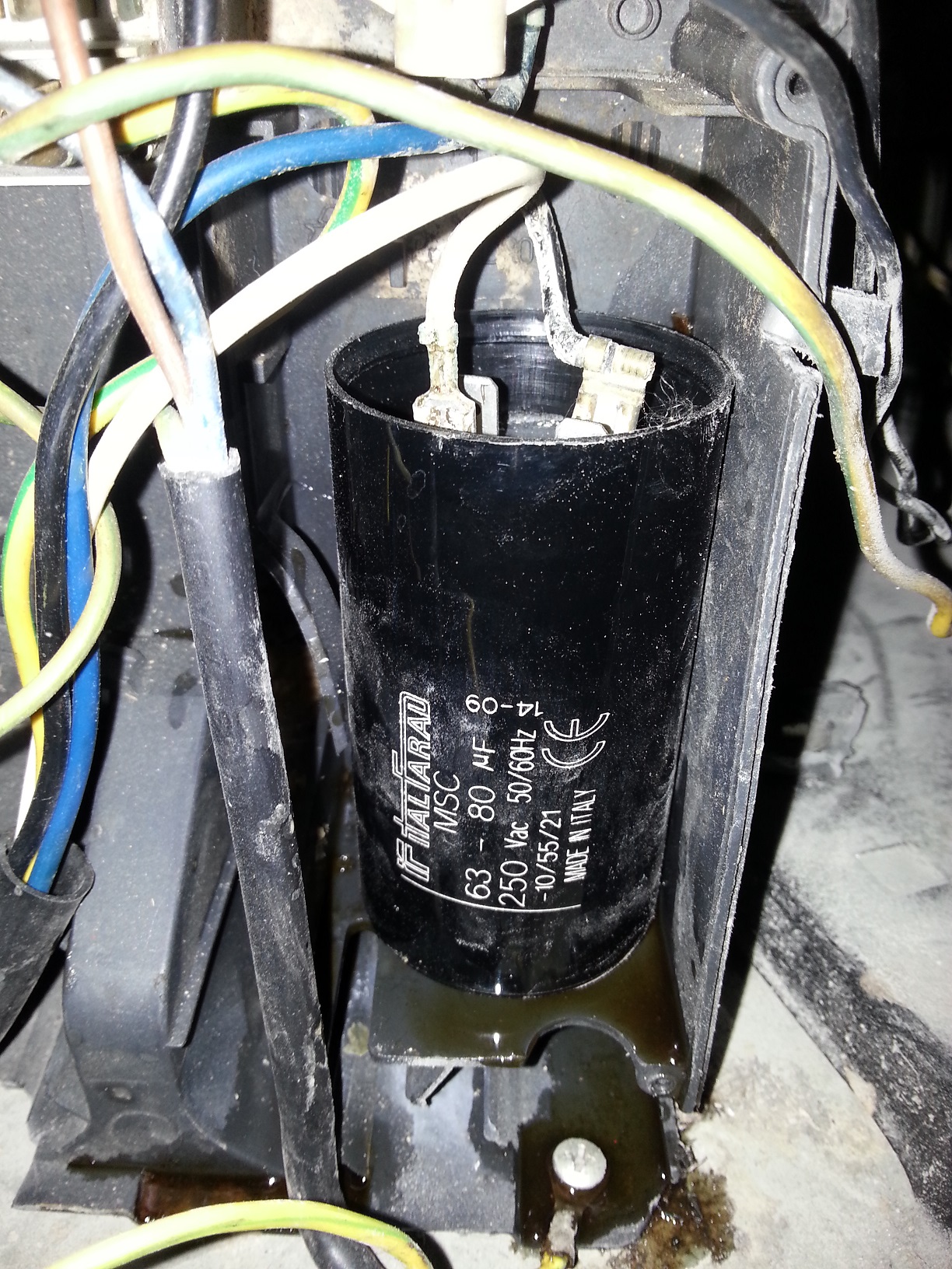

salut si c est le condensateur de démarage regarde si le contact du relais de démarrage reste toujours passant si oui remplace le.

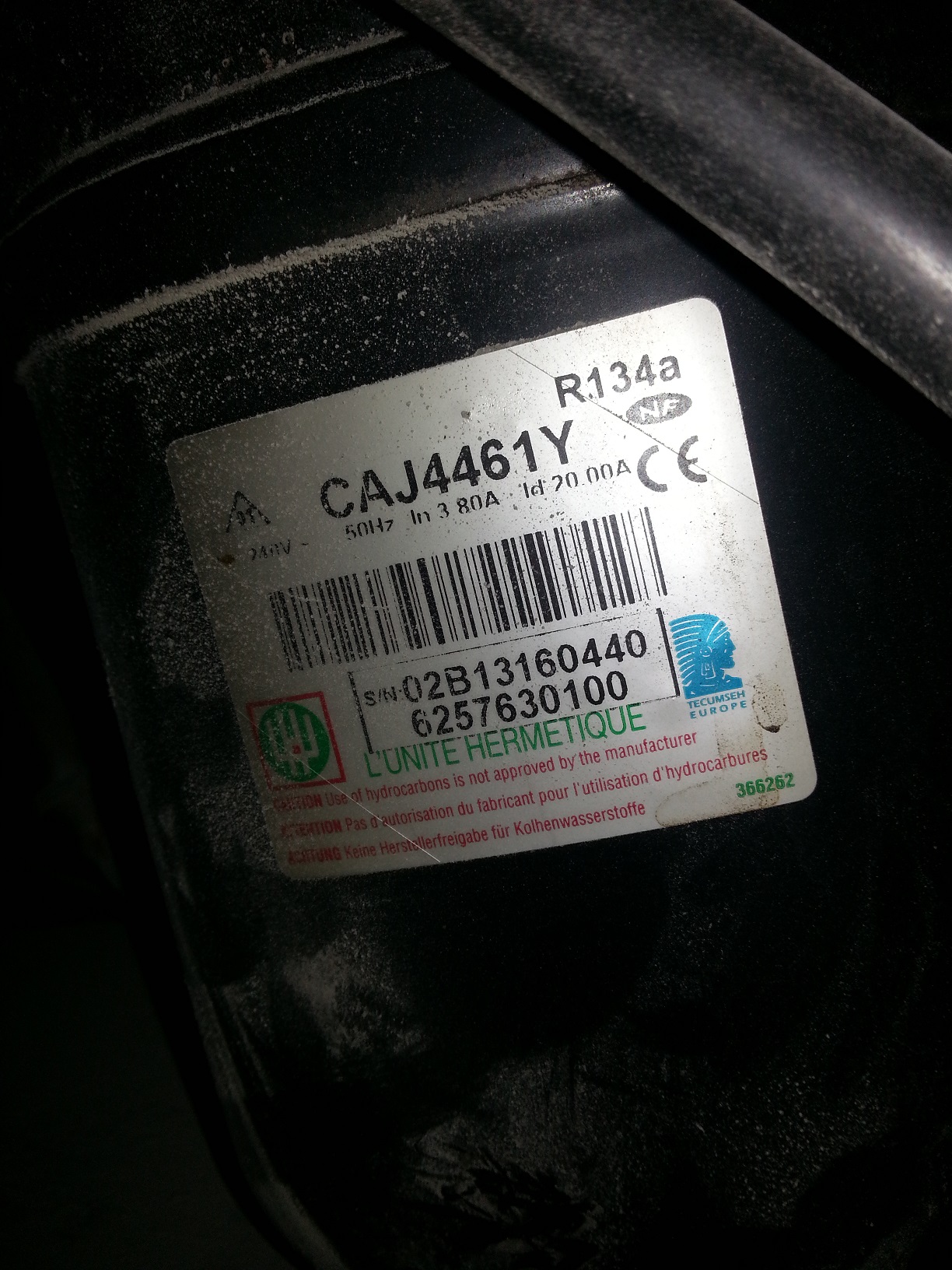

voila 2 photos pour vous donnez une idée du materiels et du jus qui sort du condo

S'il existe un relais démarage il faut que le vérifé si non vérifé le refroidésement du condenseur :# :# :# :# :#

Le condenseur a été dépoussiérer a l aide d un compresseur à air et le ventilo tourne

merci pour les réponses , je vais tester le relais de démarrage dès demain et changer à nouveau le condensateur
