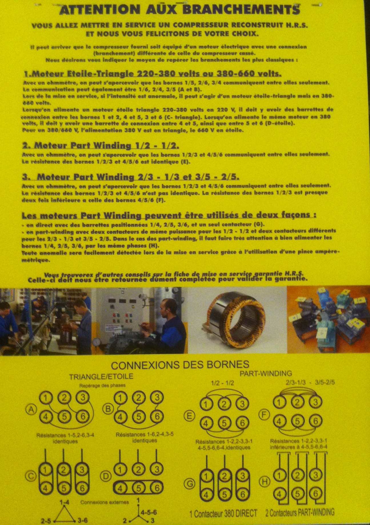

Une petite récap très bien faite par HRS

A donner aux techniciens ;-)
sanslogique sanslogiqueicon_post
Merci très utile pour les apprentis...
JCDUSS JCDUSSicon_post
Très pratique et simple d' explication +1

salut à tous
document très clair bien illustré et détaillé
Merci ADRIEN

Salut les FRIGOLOS, j'ai reçu la même fiche avec mon compresseur remplacé cette semaine. Au fait, comment vérifier une bonne temporisation lors d'un démarrage PART WINDING?
1,1,5 ou 2 secondes de décalage.
@+DISCUS
J'aurai tendance à te dire moins d'une seconde pour que le deuxième contacteur colle...
Les shunts c'est pas automatique...

Salut
Sympa la photo
