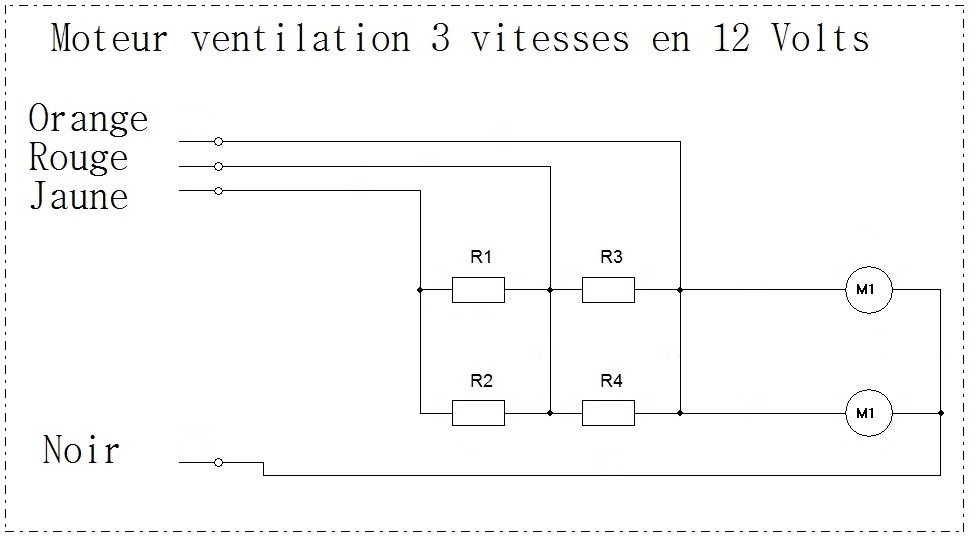

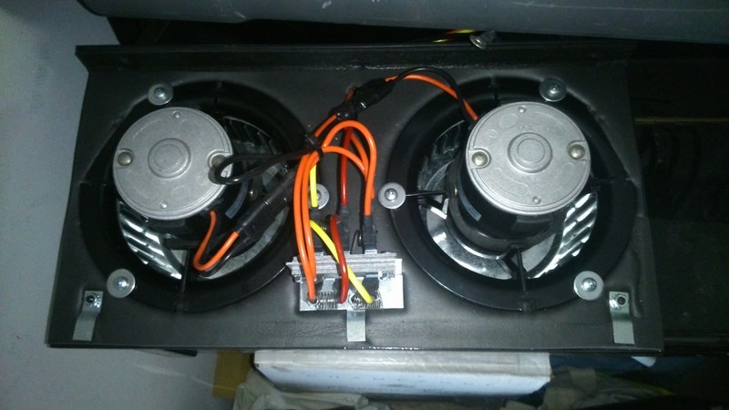

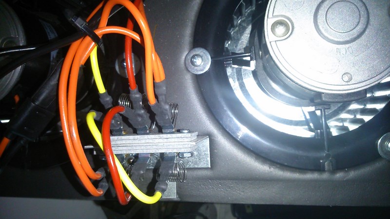

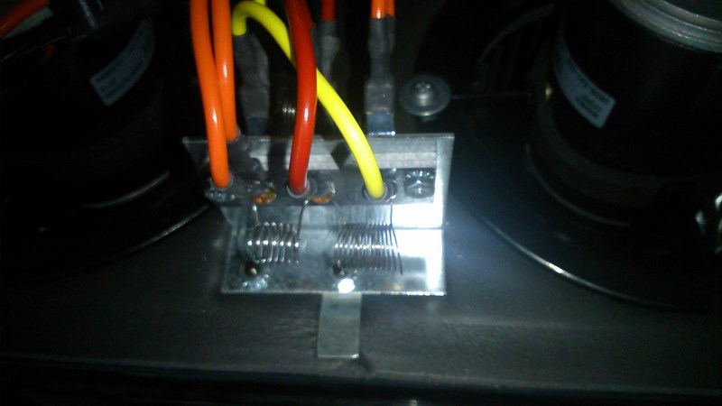

D’après les photos et plans suivant, comment câbler ces moteurs 3 vitesses, ou envoyer du 12 volt pour la sélection de vitesses ?

le +12V doit aller vers:
orange = pleine vitesse
rouge = moyenne vitesse et
jaune = la petite vitesse
donc, si tu veux bénéficier de ces trois vitesses, tu dois respecter cela; voir une quatrième position bien sûr si tu veux également mettre sur Off
est-ce cela que tu attendais comme réponse?

Merci pour la réponse, si j'ai bien suivi, on alimente soit le orange, soit le jaune, soit le rouge ?
il faut que je trouve un sélecteur 4 position tel que :
position 1 : Off
position 2 : Petite vitesse
position 3 : Moyenne vitesse
position 4 : Grande vitesse
existe t'il un relais qui gère cela ?

re,
oui alim sur l'un ou l'autre; tout simple!
si tu as un sélecteur, pourquoi vouloir un relais?
ou tu veux un poussoir qui commande le relais?
