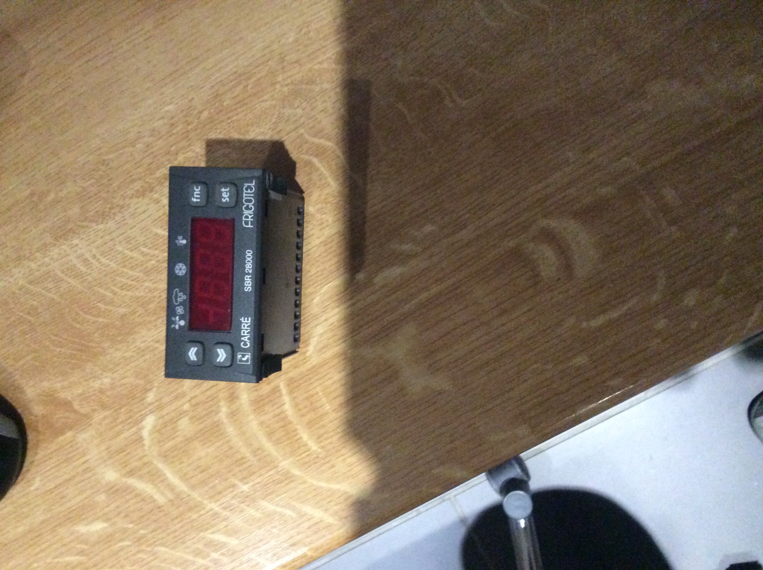

Je recherche la notice d'une régulation FRIGOTEL carré SBR2800. ca ressemble a elliwell, mais avec des fonction supplémentaire.

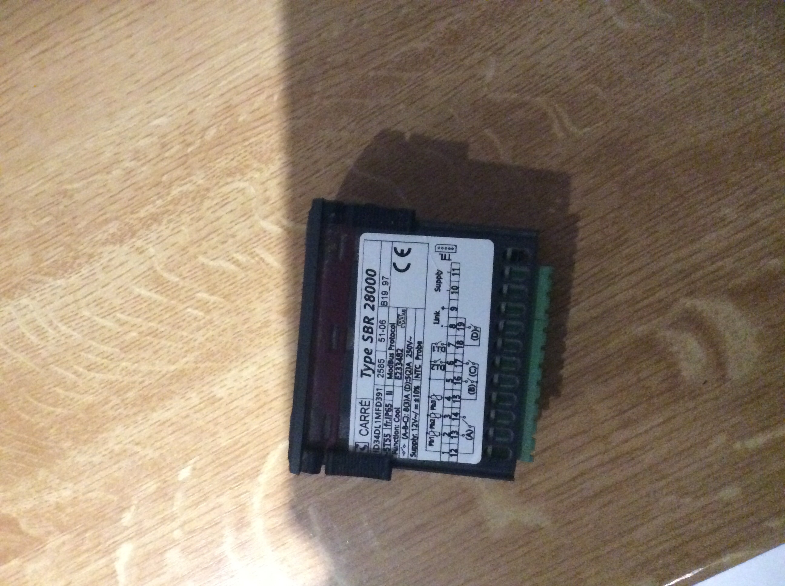

Salut , je fais ressortir le sujet car j'ai eu ce régulateur à regarder ce matin,
on dirait un régulateur pour chambre froide négative, j'ai aussi un cordon chauffant autour de la porte mais la CF est réglée sur +2.5°c
Il y a trois sondes et la troisième est dédiée au condenseur ,
finalement la panne était sur le relais du compresseur, un petit contacteur blanc avec deux va et vient , (il y avait un faux contact sur l'une des causses de sa bobine au niveau de la brasure étain entre la cosse mâle et la bobine)
