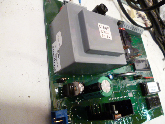

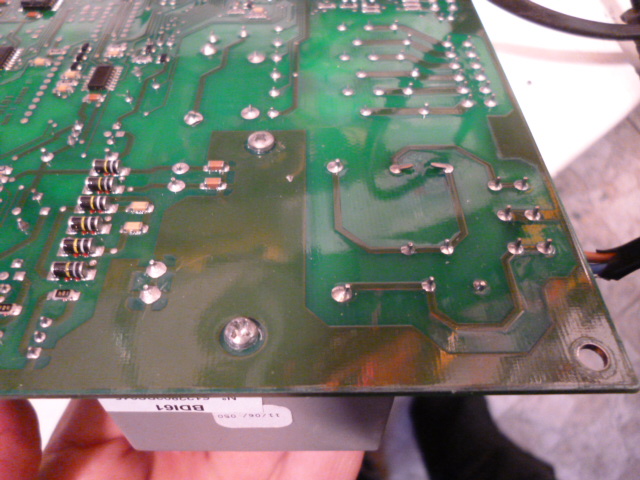

je pense qu'il y a 2 enroulements à voir les soudures de la carte
ci-joint photos
mini il me semble que c'est un double enroulement au secondaire il y'a 2 broches au primaires et 4 broches au secondaires Dont 2 sont relié a la masse froide redressement simple alternance avec 2 enroulements
Branche ta carte a vide que le primaire et vérifie dont défaut d'isolement

non pas d'ambiguîté sur l'origine de la panne ; c'est bien la carte qui est à l'origine du défaut d'isolement J'étais d'ailleurs surpris de voir une carte électronique reliée à la terre par le bornier d'alimentation et ce défaut est renvoyé car la platine est montée sur les entretoises métalliques
regarde sur les cartes électroniques tu a souvent des capa qui relient les masses chaudes et masses froides et qui se mettent en cours ju
