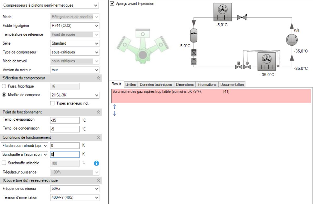

Salut JPO!
Pour Bock, je sait pas... mais pour Bitzer, la limite inférieure est de 5K de surchauffe... Heureusement, sinon, la moitié de mes centrales seraient ...en poudre! J'aime pas les grandes surchauffes inutiles: plus c'est faible, plus c'est bon! (voir capture jointe)
RE!
Nos messages se sont croisés... ;-)

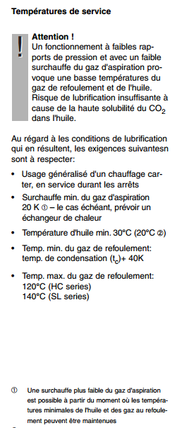

Je ne pense pas que tu m’ais bien lu car j’ai bien spécifié que la surchauffe dont je parle est au contact du bobinage, la même que tu traces sur un diagramme Enthalpique.
C’est brais que surchauffe n’est jamais clair sorti evap diff de aspi centrale et réelle dans le compresseur sortie bobinage.
Car on est bien d’accord qu’entre aspi et le refoulement il y a bien un moteur à refroidir et un carter d’huile chaude.
Donc tes 5K à l’aspi bien que faible me semble correct, car +7 à 10K avec le moteur donne bien quelques chose proche de 15 à 20K.
Malgré ça Bitzer ne prendra qu’en Garantie qu’à partir de 20K comme dit sur la doc, en Bock se sera 15K, bien qu’on essayera de discutailler les astérisques, c’est le manuel de mise en service type KB-120-6 que personne ne lit, qui fait foi et pas le logiciel.

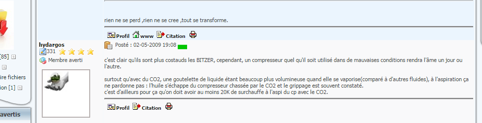

Le risque d’une surchauffe faible c’est bien sûr aussi évident le défaut de lubrification qui marche encore mieux avec le CO2 comme nous le fait remarquer justement Hydargos.
Et d’après ce que tu nous dis il y a de fortes chances que t’en ai deux sur tes 4 compresseurs qui ai lâchés à cause de ça surtout si ils ont lâchés au même moment.
