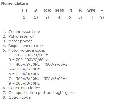

La référence EXACTE du compresseur ( et ce, quelque soit le fabricant ), est si importante ... que par cette référence, on peut retrouver un tas d'informations interressantes!
Tensions, type d'huile à employer, ect ....
La preuve ci dessous! ( Attention, ce n'est qu'un exemple, tout ne correspond pas forcément à votre modèle )!! D'où l'utilité de ne pas jeter les vieux catalogues des fabricants!
Maneurop a été racheté par Danfoss, qui maintenant ne distribue plus toutes les infos sur ces références précisément.
A vous, de prévoir une place dans votre atelier pour vous faire votre propre collection!!
Infos toute chaude : LA documentation officielle du compresseur ( en direct d'une source prévoyante ) :b

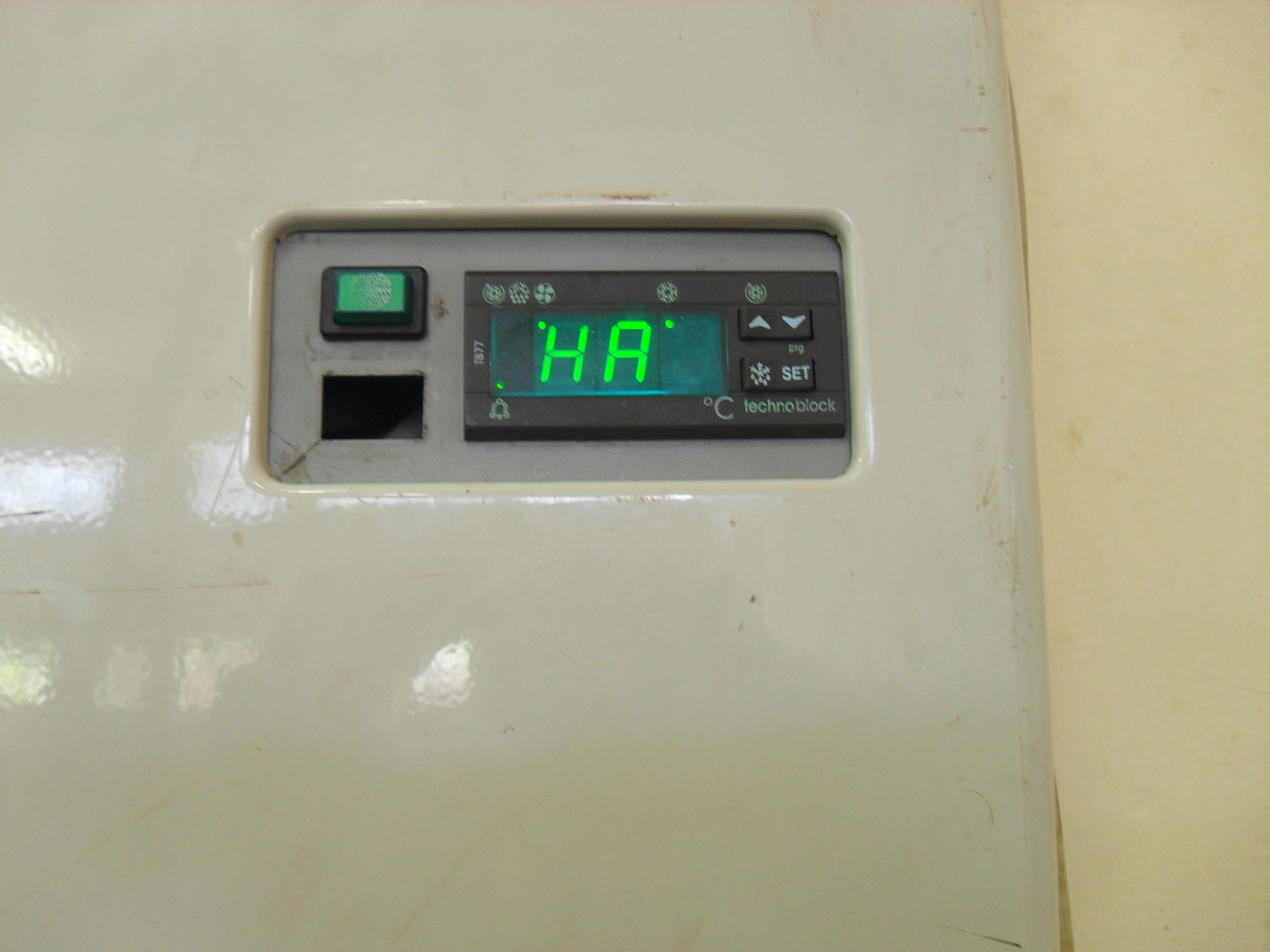

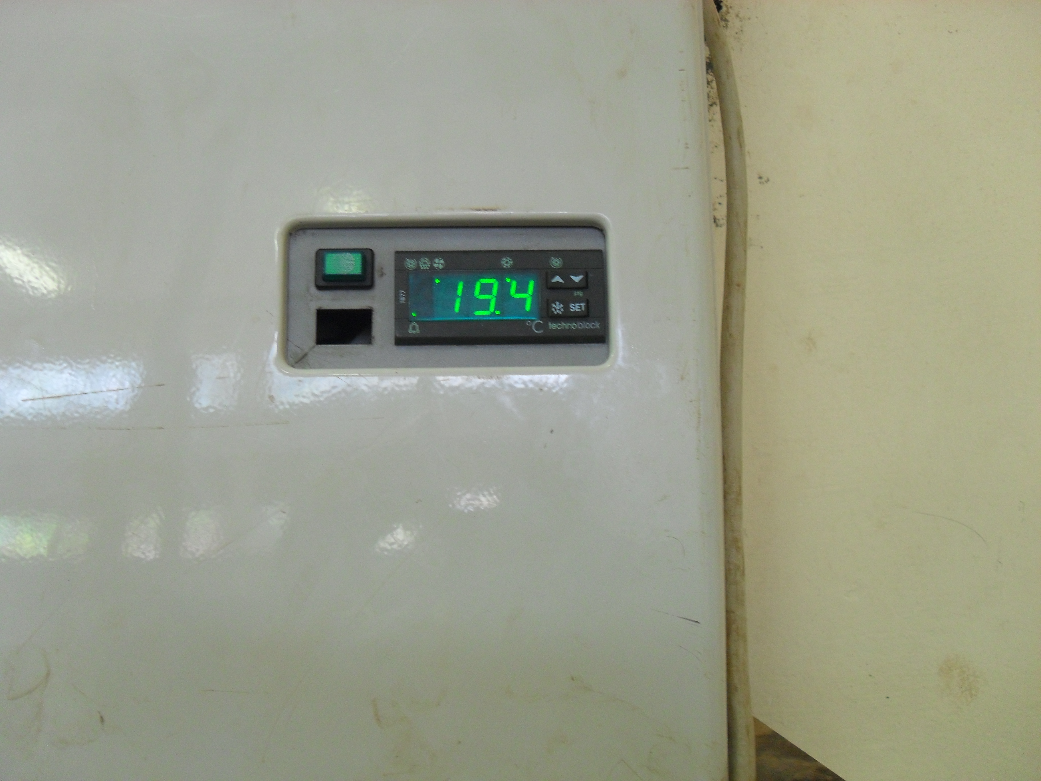

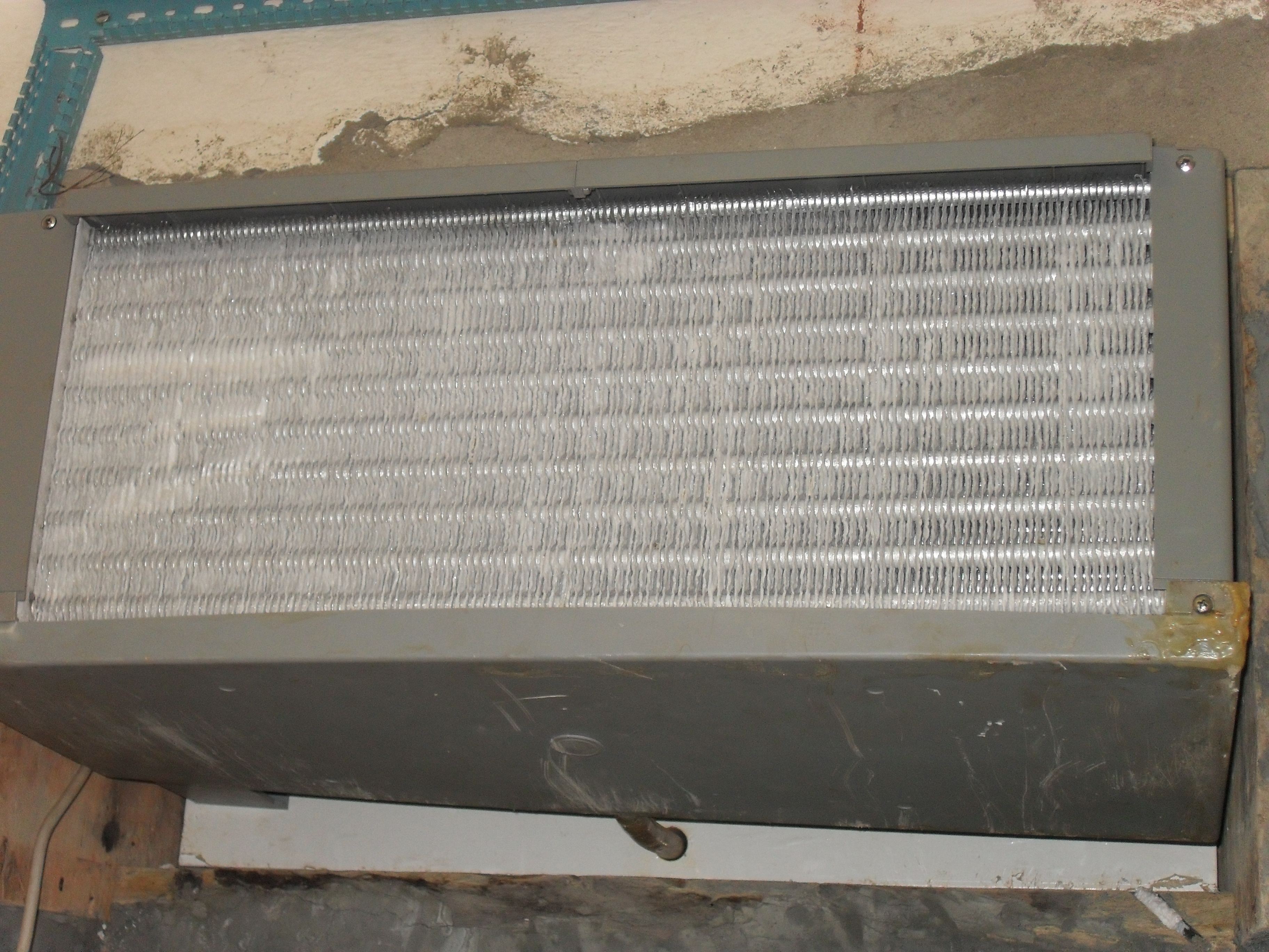

Du nouveau : Toujours avec vos conseils et recommandations, J’ai diminué le gaz et le groupe a tourné. Donc, j’ai finalement tout vider et tiré au vide. Et quand j’ai introduit le fluide (j’ai ni balance ni cylindre de charge), le groupe à tourner. La chambre est passée de 33,32°C à 25,1°C en ce moment ma charge était à 1,6bars. La chambre est descendue à 23,6°C, mais mon régulateur à afficher HA (alarme haute température+le bip sonore) avec une pression de 1,8bars correspondant à -26°C lu sur le mano à une température ambiante de 30,5°. Hors dans le paramètre ALU = 10°C. Selon mon entendement j’ai pas atteint cette valeur pour que l’alarme déclenche. Mais, mon groupe continue de fonctionner correctement avec mon evapo givré (photo).
Donc, je continue d’injecter mon fréon pour atteindre ma charge. Quand j’atteint 2 bars et que je veux injecter le groupe s’arrête. Je l’ai relancé mais il s’est arrêté encore. Donc j’ai diminué le gaz, je le relance il prend. Mais encore à 20,4°C ou à 19,9«C, souvent même à 19,1°C, le HA s’affiche. Mon mano affiche une pression entre 1,8bars et 2bars avec une température ambiante de 33,3°C. Mais le groupe tourne. La chambre atteint 18,5°C
Après tout ceux-ci, je constate que quand j’ajoute du gaz allant au dessus de 2bars, le groupe s’arrête.
Comment dois-je faire pour atteindre ma charge ? A plusieurs reprise, je ne peux excéder les 2bars.

Salut les artistes . Enfin on y arrive snif , votre groupe coupe surement en HP .
Il semble évident que la charge reste à affiner par la méthode du sous refroidissement avec un thermomètre de contact .
De plus vous ne nous avez pas dit comment vous comptez utiliser votre chambre froide , c'est a dire en positif ou négatif?
