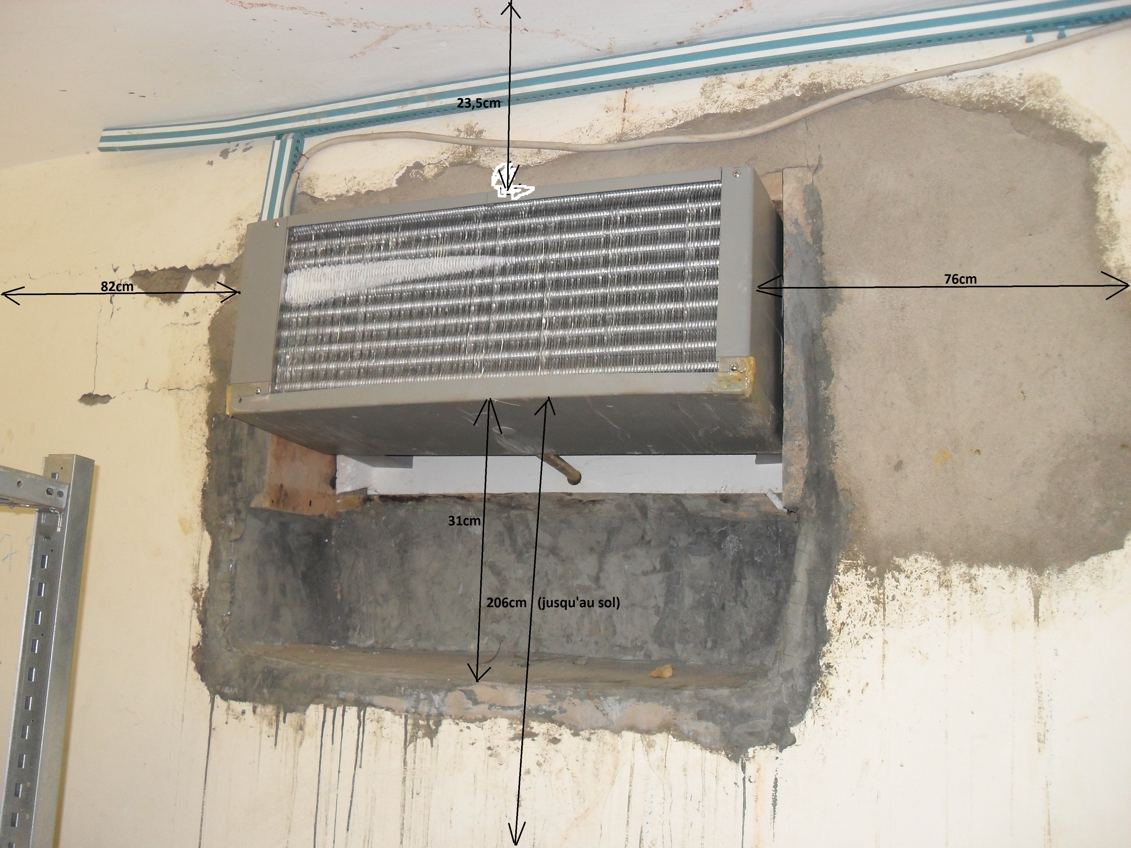

Je pense qu'il doit y avoir des isolant maintenant pour ce qui est de l’épaisseur, je vais me renseigner et je reviens vers vous. Je sais que le mur collé à la porte à une épaisseur de 40cm.
La capacité de la chambre froide est de 12,61 m3 (Long=2,27m; larg=2,17m et haut=2,56m).
Comme je vous l'ai déjà dit, nos métiers ne supportent pas l'approximation!!
Les réflexions, du style " Je pense que ... " ON S'EN FOUT !! Nous ce que nous demandons, ce sont des renseignements PRECIS, des cotes PRECISES sous tous les plans ( dessus, dessous, gauche, droite, ect ... )
Hormis vos problèmes actuels avec le démarrage de votre groupe froid, la moindre des choses serait déjà que VOUS nous démontriez que CE graoupe froid pourrait réellement correspondre ( un jour ) au service auquel vous voudriez le destiner.
Mais soyons clairs, si le bilan thermique ne correspond pas aux "besoins" frigorifiques de cette chambre froide pour fonctionner correctement, il sera inutile que nous finalisions cette voie car ... votre chambre froide ne fonctionnera JAMAIS correctement!!
N'essayez donc pas de sauter les étapes!
Jusque maintenant, nous vous avons demandé divers renseignements et des plans précis ... vous ne nous en avez fourni qu'une partie!
Je vous ai personnellement demandé de nous faire un schéma électrique exact de votre installation actuelle ... Nous l'attendons toujours ( vous avez pourtant l'installation sous la main, déjà cablée, il n'y a qu'à retranscrire tout ca sur papier! C'est pas compliqué à faire...
Ensuite, vous aurez à faire un bilan thermique complet de votre chambre froide!
Pas beaucoup plus compliqué, il y a juste à retranscrire quelques chiffres, quelques calculs de base ( additions, soustractions, multiplications et divisions )... de simples opérations à faire dans un ordre précis.
