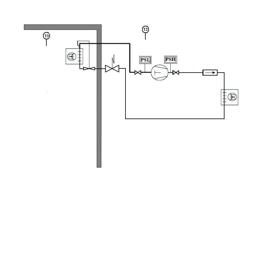

Où en sont les devoirs de Monsieur le Proviseur?? :-D Pour l'instant, le dessin transmis ressemble plutôt à un travail de cours élémentaire!
En vous y mettant à deux, vous auriez pu nous sortir un petit dessin de ce genre là ( ca a déjà un petit air de " plus professionnel " ) :b ... La seule chose qui change, par rapport à votre installation, c'est l'organe de détente ( le votre est un capillaire, celui qui est représenté est une détente thermostatique classique ).

Merci bien pour les observations et remarques. Je ne vous ai pas oublié. Le proviseur ne ma pas encore fait signe. Mais sur mon groupe l'électrovanne est sur la ligne de dégivrage par gaz chaud. Je vais m'excuser près de toute l'équipe car je suis présentement en déplacement hors de bobo :-o pour un mois. Et comme ça va coïncider avec les vacances, je serai de retour début octobre. Donc si vous me le permettez, on pourra marquer une petite pose. Mais dès que j'ai quelque chose, je vous tient informer.

Quand au bilan thermique, il est inutile de torturer ce brave homme pour un plan au millimètre près!
De toute façon, votre groupe est vraissemblablement trop peu puissant pour répondre à votre demande de faire une chambre froide négative!
Prenez vous-même une feuille de papier et prenez les mesures ( Longueur, largeur et hauteur ), l'épaisseur et la composition des murs, des isolants partout où il y en a, ect ... bref, suivez à la lettre le chapitre à ce propos dans le document dont vous avez copie.
