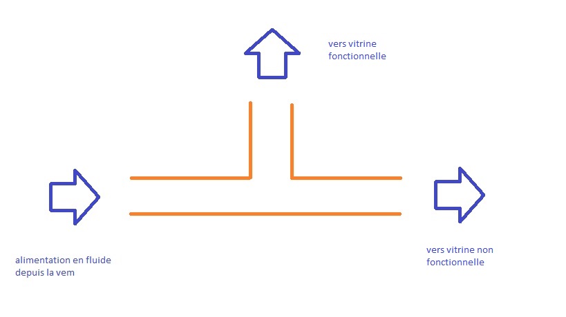

Xavier si j'ai bien compris ton raccordement au niveau du té liquide (voir le premier schéma), il doit y avoir selon moi une incohérence, tu doit raccorder ton arrivée de liquide au centre pour dispatcher de manière équilibrer vers tes 2 vitrines (voir le second schéma) et essayer d'avoir une longueur de tube la plus proche possible entre tes 2 postes . tu dit avoir posé ton té plat, cela ne facilite pas une bonne répartition du fluide.
si tu modifie ton raccordement suivant le second schéma, essaie de mettre le piquage centrale verticale pour alimenter en liquide depuis le dessus.
et pour le débat entre Dmarco et billbaroud sur les 3 régulations : je pense que mr billbaroud parle de 3 phases de régulation, et non de régulateur.

Notre ami xenix t'a fait 2 petits dessins de distribution .... Lequel as-tu choisi? Jusque là, on en sait rien!
Personnellement, je préfèrerais le deuxième ( alimentation centrale par le haut, distribuée en part égale à droite et à gauche, car les deux vitrines se partagent la perte de charge dûe au changement de direction du fluide ). Pour l'instant, rien n'est moins sûr....
