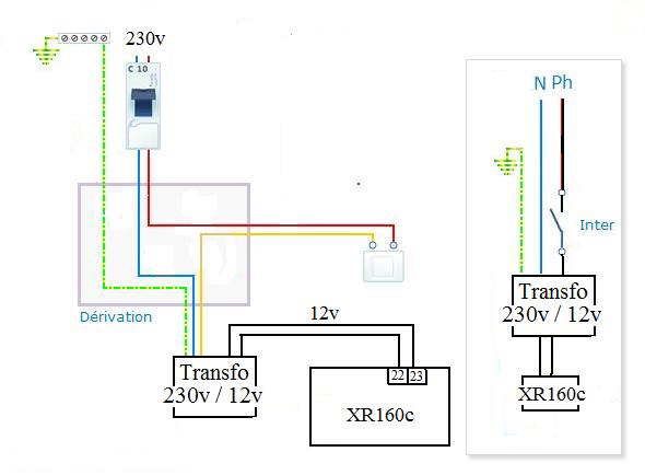

Un petit dessin ( plus facile à comprendre ), pour ceux qui ne lisent pas les posts en entier. :-D jesors

Les normes françaises actuelles imposent une coupure bipolaire, ce qui n'était pas le cas il y a quelques années! ( tout comme ces même normes imposent aussi maintenant que tous les cables soient sectionnés lors du passage dans une boite de dérivation et reprises par des dominos ) ... ce que j'ai viré du schéma, pour ne pas embrouiller notre ami Badet!
Ne connaissant pas les normes électriques applicables en afrique, j'ai essayé de faire un truc " simple à comprendre ".
Quoi qu'il en soit, je pense que Badet ne devrait pas avoir trop de difficultés à comprendre le principe de fonctionnement général. Il est ..... ingénieur, non??
Attendons son passage pour qu'il nous dise ce qu'il en pense. :-D

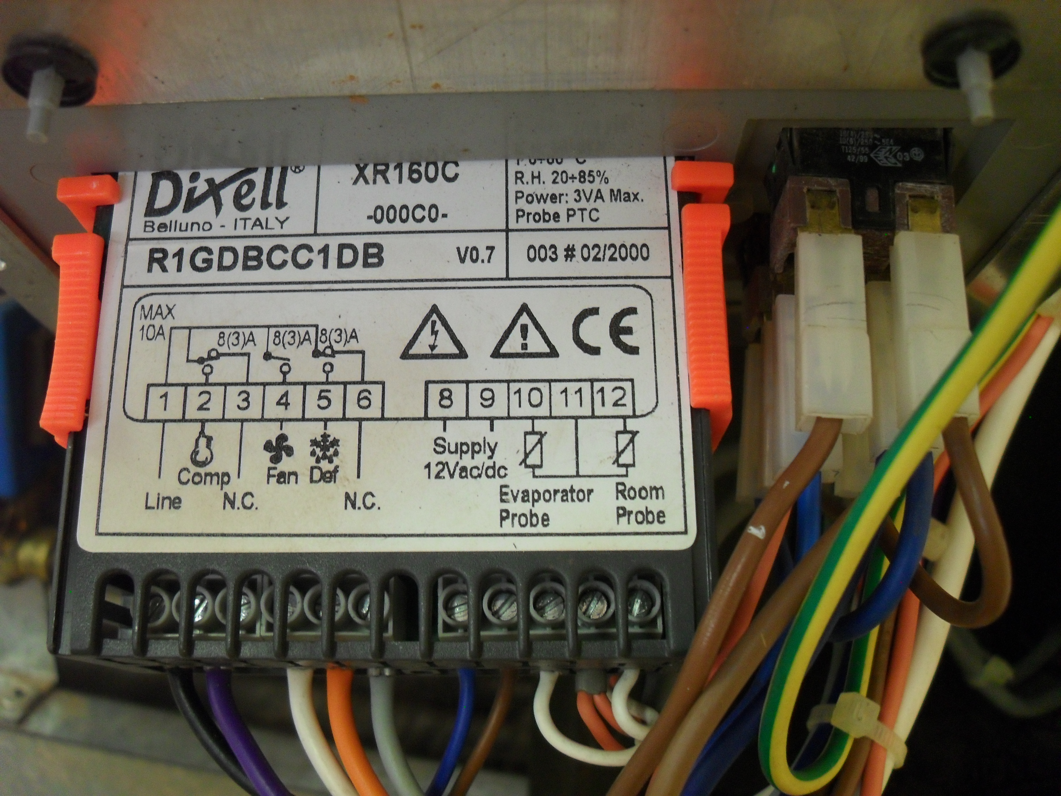

Ensuite à la vue de la photo du régulateur, le 0.7 affiché correspond à la version de son logiciel interne. si le régulateur reste constamment sur cet affichage sans jamais afficher la température de la chambre, il est probablement defectueux.
lors de vos essais, vous nous dites que le compresseur démarre puis s'arrête, vous remettez en place la carrosserie ? si non vu la conception du groupe, vous n'avez plus de ventilation au niveau de votre condenseur et le pressostat hp va déclencher très rapidement.

Citation : zenix Ensuite à la vue de la photo du régulateur, le 0.7 affiché correspond à la version de son logiciel interne. si le régulateur reste constamment sur cet affichage sans jamais afficher la température de la chambre, il est probablement defectueux.
Ce qui confirme ce que je disais le 13-05-2015 à 15:14! :b

ta chambre froide a un contacte sur le régulateur pour le cp qui va actionné un relais de puissance,un contacte pour la ventilation,un contact pour le dégivrage
Donc si le régulateur est en demande (symbole du cp allumé sur l'afficheur) tu doit avoir 220 V sur la borne 5 du régulateur,si ce n'est pas le cas ,tu débranche la borne 5 tu la met au 220 V et si le cp démarre ton régulateur ne commande plus le CP

euh voir schéma ;-)
http://www.frigoristes.fr/getfile.php?att_id=2012&apli=forum_npds&att_name=SDC11699.JPG
sur le schéma et le regul le cp n'est pas sur la même borne 5 sur schéma et 2 sur la photo
Il te reste plus qu'a vérifier si ton cp est sur la 2 ou la 5
