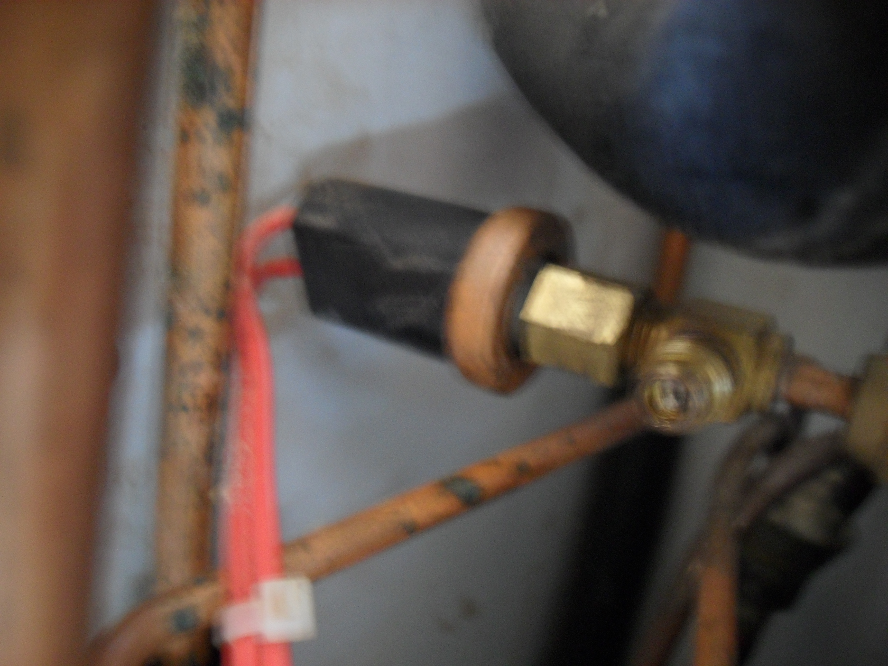

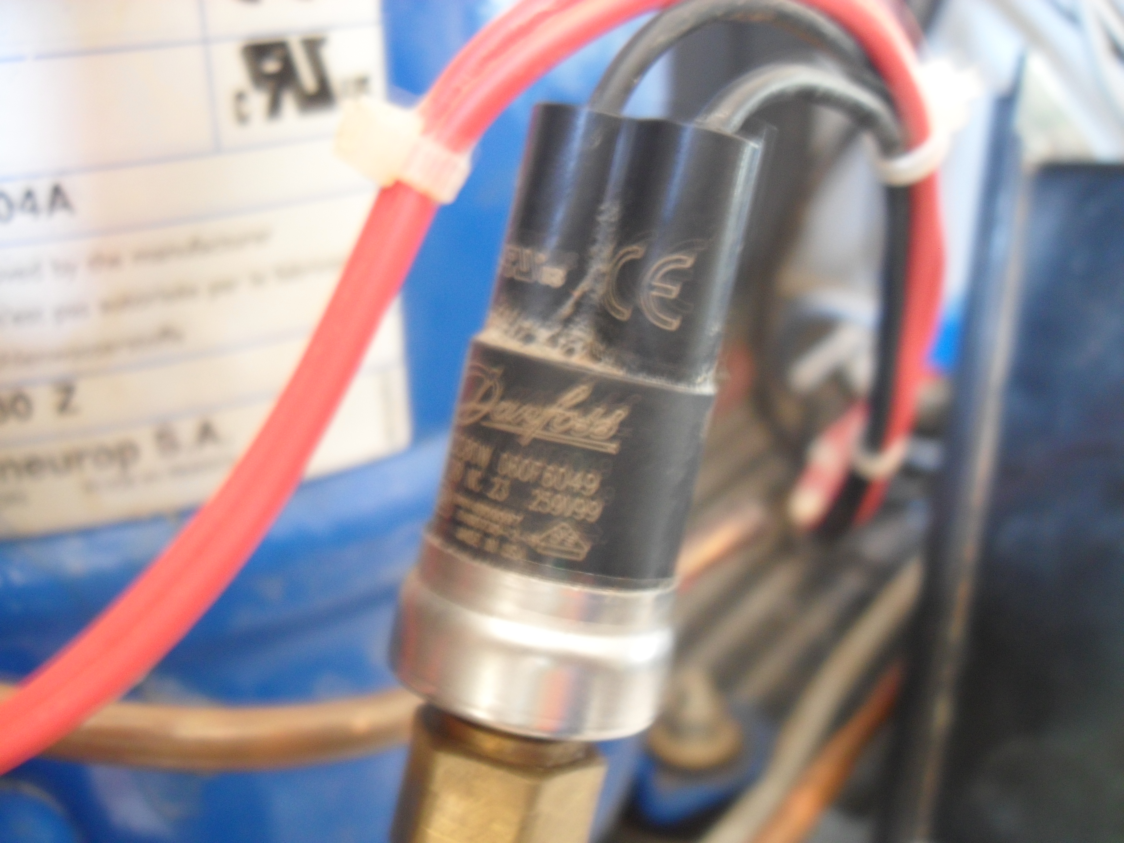

- Vous aviez parlé aussi de réglage de pressostats. Je me demande si ces pressostats sont réglable vu leur aspect. Je vous envoi une image plus nette de ceux-ci très prochainement.
Merci et bonsoir.
Badet Badeticon_post

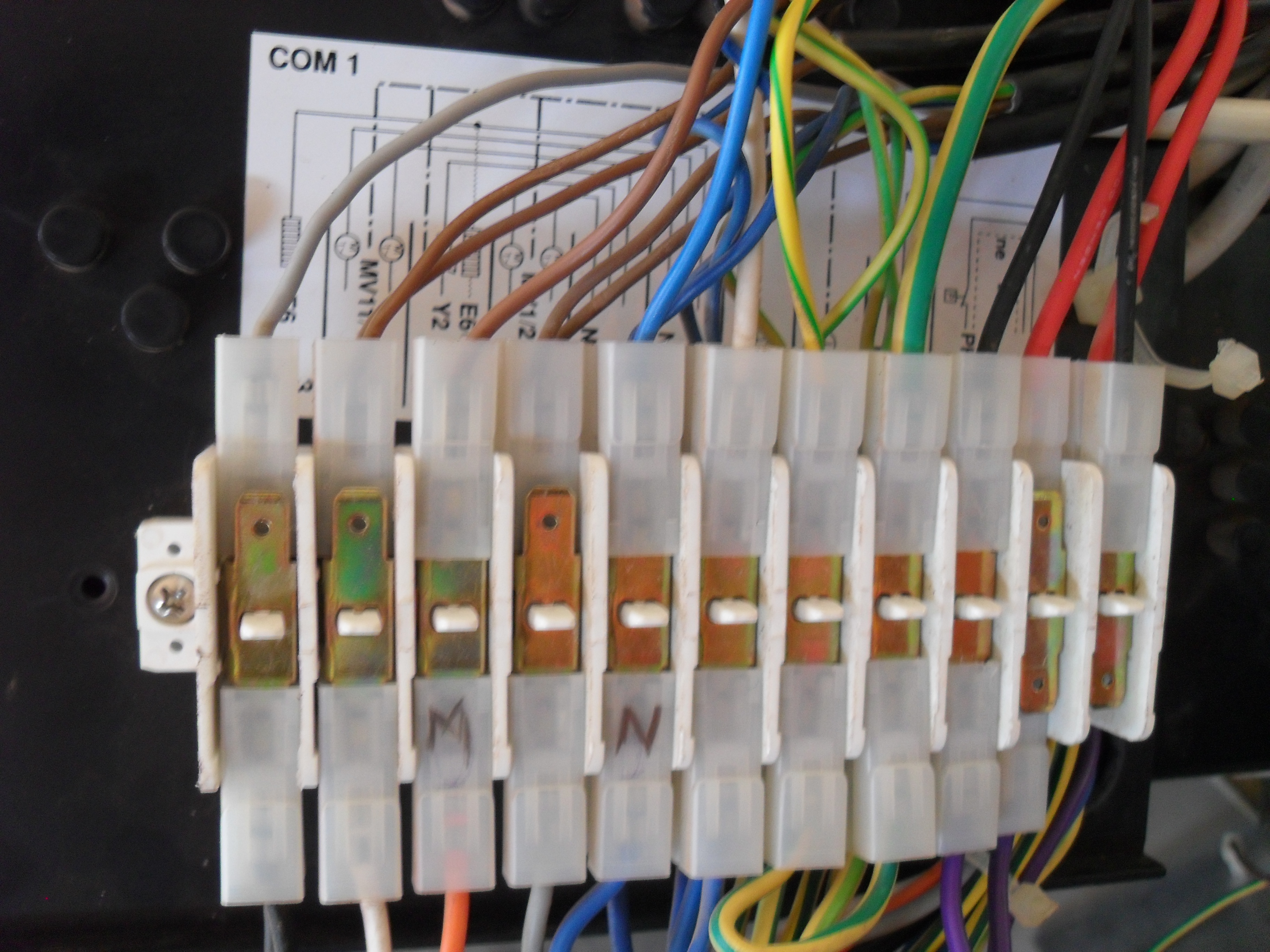

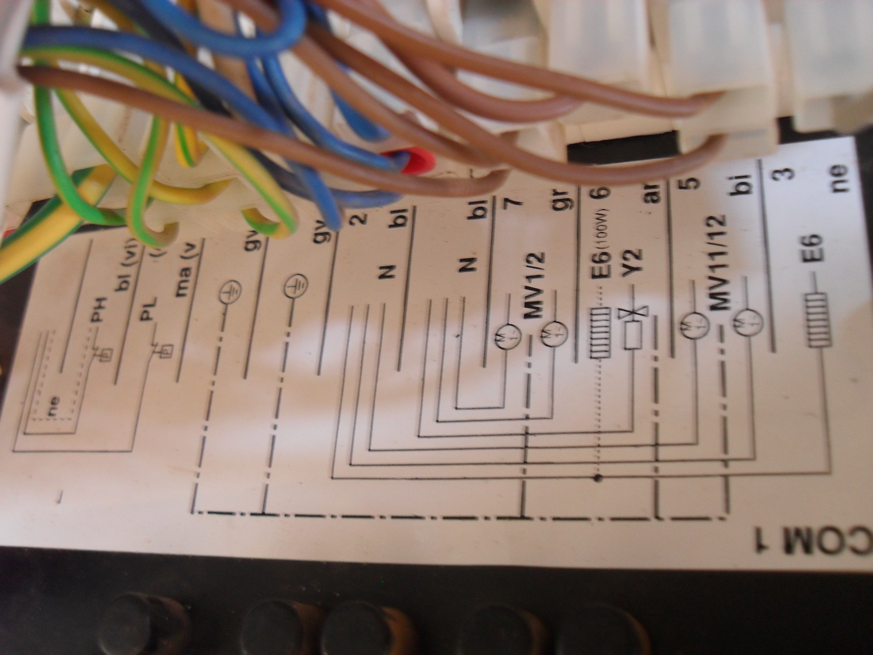

Je vous envoie d,autres images. le bornier de connexion est le verso de la boîte noir où sont logés le contacteur, transfo, ...
images du pressostat
Bornier de connexion.

Il est clair que la documentation dont je vous ai fourni le lien ne correspond PAS à la version de votre matériel!! Nous vous avons transmis un tas de données, ne tenait qu'à vous de les utiliser comme " SCHEMA DE PRINCIPE " ... tout en tenant compte des shémas qui sont ( en noir sur blanc ) dessinés sur ... tous vos matériels!!

- Lorsque je parle de "pressostat", ca veut dire "pressostat"! Or ce que vous nous montrez sur le photo est ... un capteur de température ( ou de pression ), ce qui n'a rien à voir!!
Je vous laisse utiliser Google pour trouver une photo d'un pressostat ( type Danfoss KP5, KP15, ou n'importe quel autre modèle de votre choix ) pour voir la différence!!

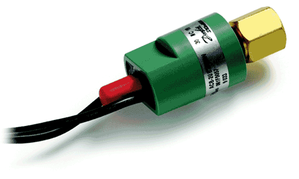

Attention Dmarco,Il existe aussi des pressostats électroniques du type des photos que Badet à mis en ligne.
Badet maintenant, il va falloir brancher les mano et quel est votre école d'ingénieur?
Ceci est un pressostat :-D
Message édité par : spv49 / 16-05-2015 16:41
isfcer isfcericon_post
et je dirais même plus très cher, à réarmement manuel si je ne m'abuses et de la famille des mini pressostats !
