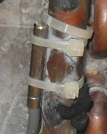

- Afin d'éviter les fonctionnements erratiques, les sondes doivent être maintenues en place par des fixations métalliques et sur des surfaces propres! Pas du tout ce qu'on voit sur cette photo...

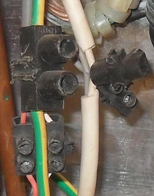

- Je veux bien croire que votre établissement n'est pas riche, mais pour éviter les mauvais contacts : Evitez les dominos inadaptés à la section du fil que vous y insèrez! ( N'oubliez pas qu'à l'échéance plus ou moins proche, l'humidité ambiante va vite devenir votre ennemie majeure )

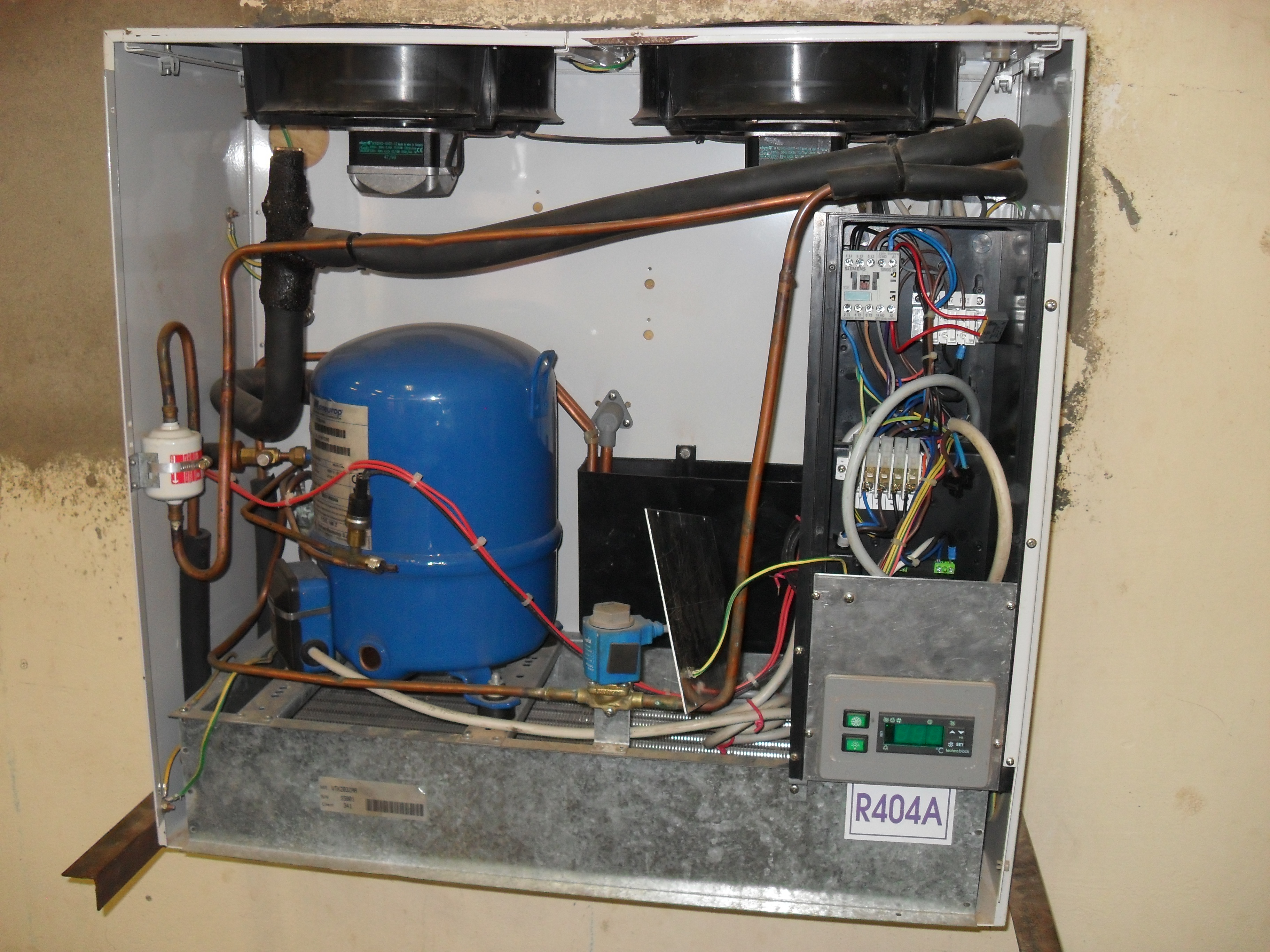

Bonjour, au vu des photos', je peux vous assurer que çe monobloc a été manipuler et réparer de manière rapide .
La sonde visible sur le tube m'étonne pour une chambre positive , car je ne vois ni resistance ni électrovanne gaz chaud qui pourrait laisser penser à un groupe négatif .
Cette sonde si elle avait pour rôle le fin de dégivrage , je la recouvrirai d'un isolant . Si c'est une sonde d'ambiance elle est mal placée .

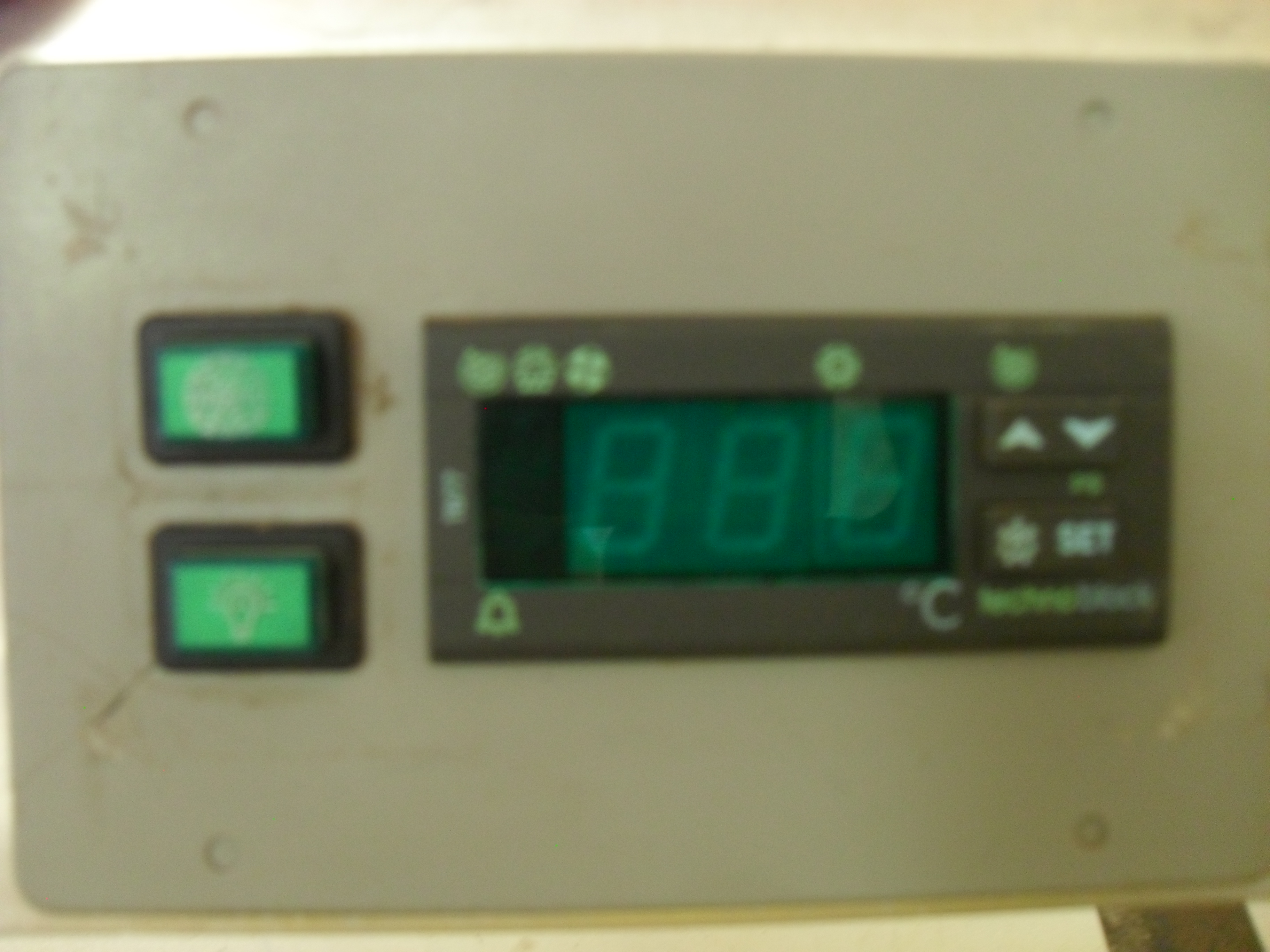

justement moi cela mi fait penser à un groupe négatif " vem gaz chaud, vanne de démarrage " en regardant cette photo mais seul "ombre" au tableau le régulateur est programmé d'usine à -5°, bizarre !
http://www.frigoristes.fr/getfile.php?att_id=2008&apli=forum_npds&att_name=SDC11186.JPG
Il est indéniable que si vous avez rajouté du fluide et que vous l'avez décarrosseé , il est clair que cela à couper en Hp mais comme on vous l'a suggéré il va falloir refaire votre en charge en fluide afin que cette machine fonctionne correctement.
Autant pour moi il y a bien une vem gaz chaud , c'est pas pour ça que c'est sur d'avoir un groupe négatif mais au moins le positionnement sonde me choque moins.
Voir aussi si elle ne s'enclenche pas au démarrage et ou si elle n'est pas passante en production frigo .

Et, pour aider mes collègues ( qui se démènent aussi pour vous ), j'affirme donc que nos sommes bien sur un GROUPE NEGATIF !!
