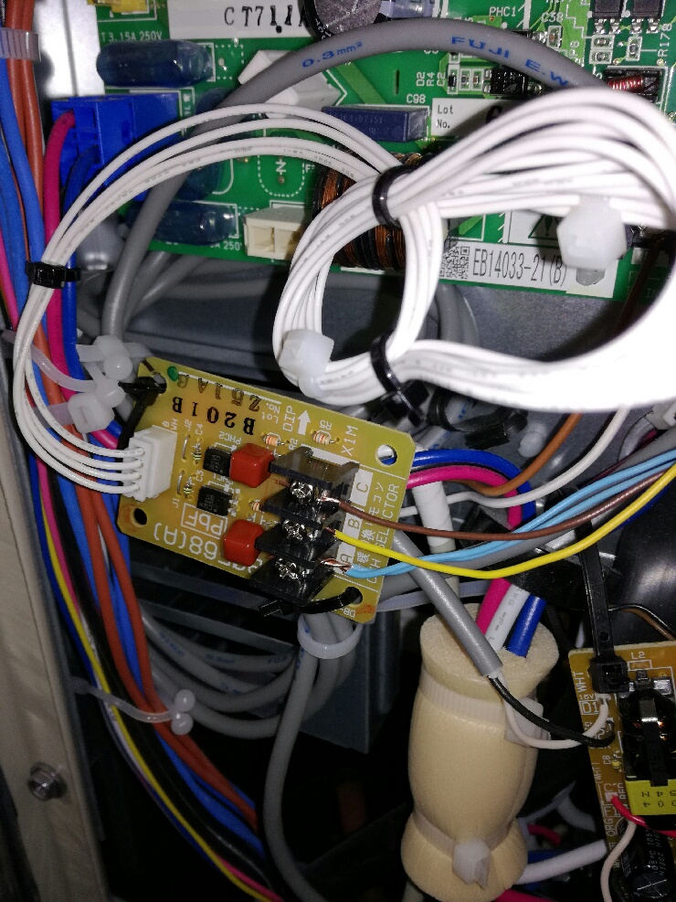

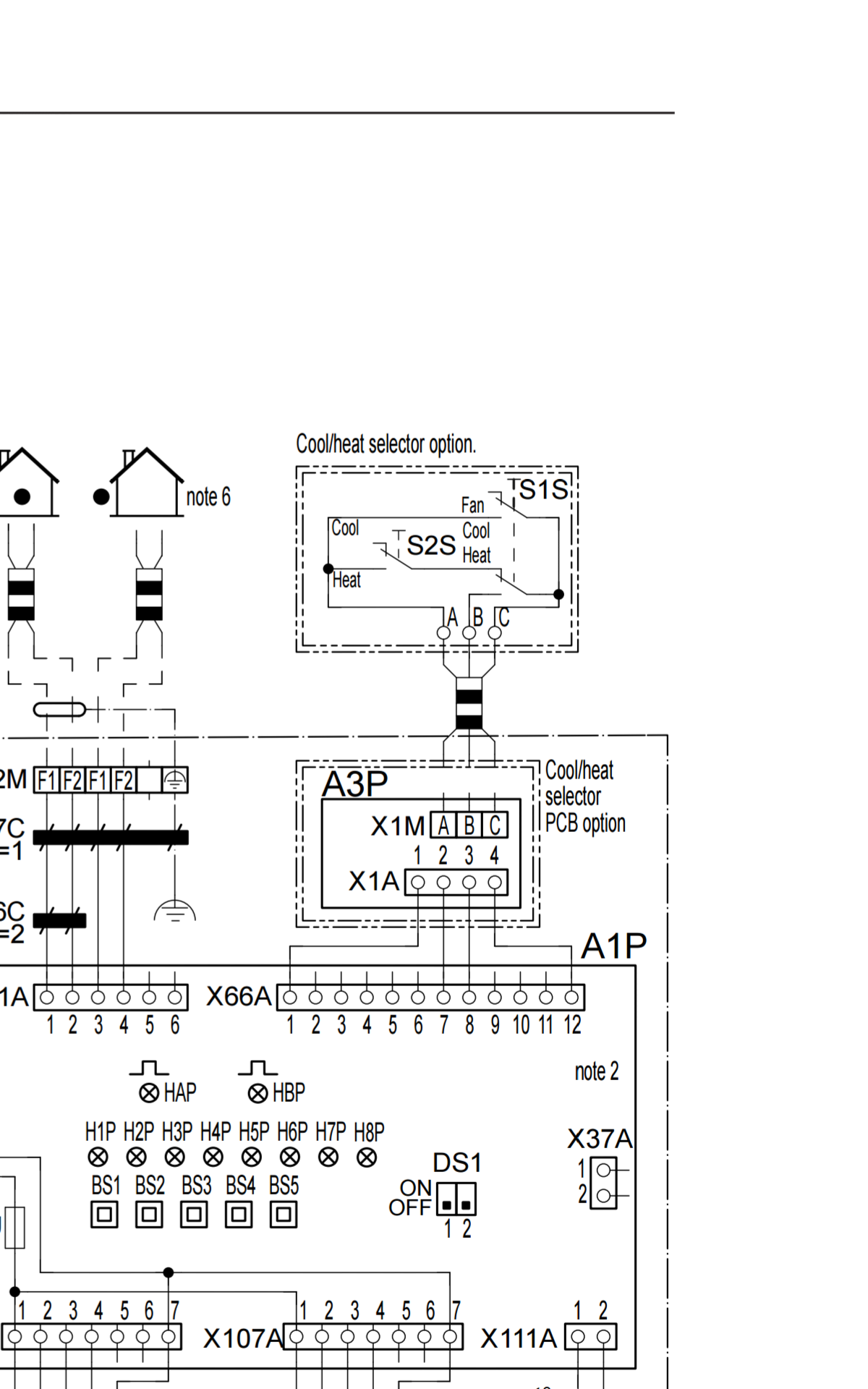

Est-ce quelqu'un sait ou possède un schéma de câblage pour brancher une carte "changeover" Daikin sur un VRV récent en 12CH ?
Merci beaucoup pour votre aide.
Nop Nopicon_post
j'aurai tendance a dire A sur A , B sur B , et C sur C :#
Commun sur C , chaud en A et froid en B
attention : sur les VRV4 , la carte pour le raccorder est optionnelle
nop
Vforce Vforceicon_post
Pas mieux qu Nop

Si ca peut aider quelqu'un voici des photos:
http://zupimages.net/up/16/49/s5v3.jpg
http://zupimages.net/up/16/49/1tc0.jpg

si tu lis bien la notice , ils te disent qu'il y a un endroit pour clipser la carte
