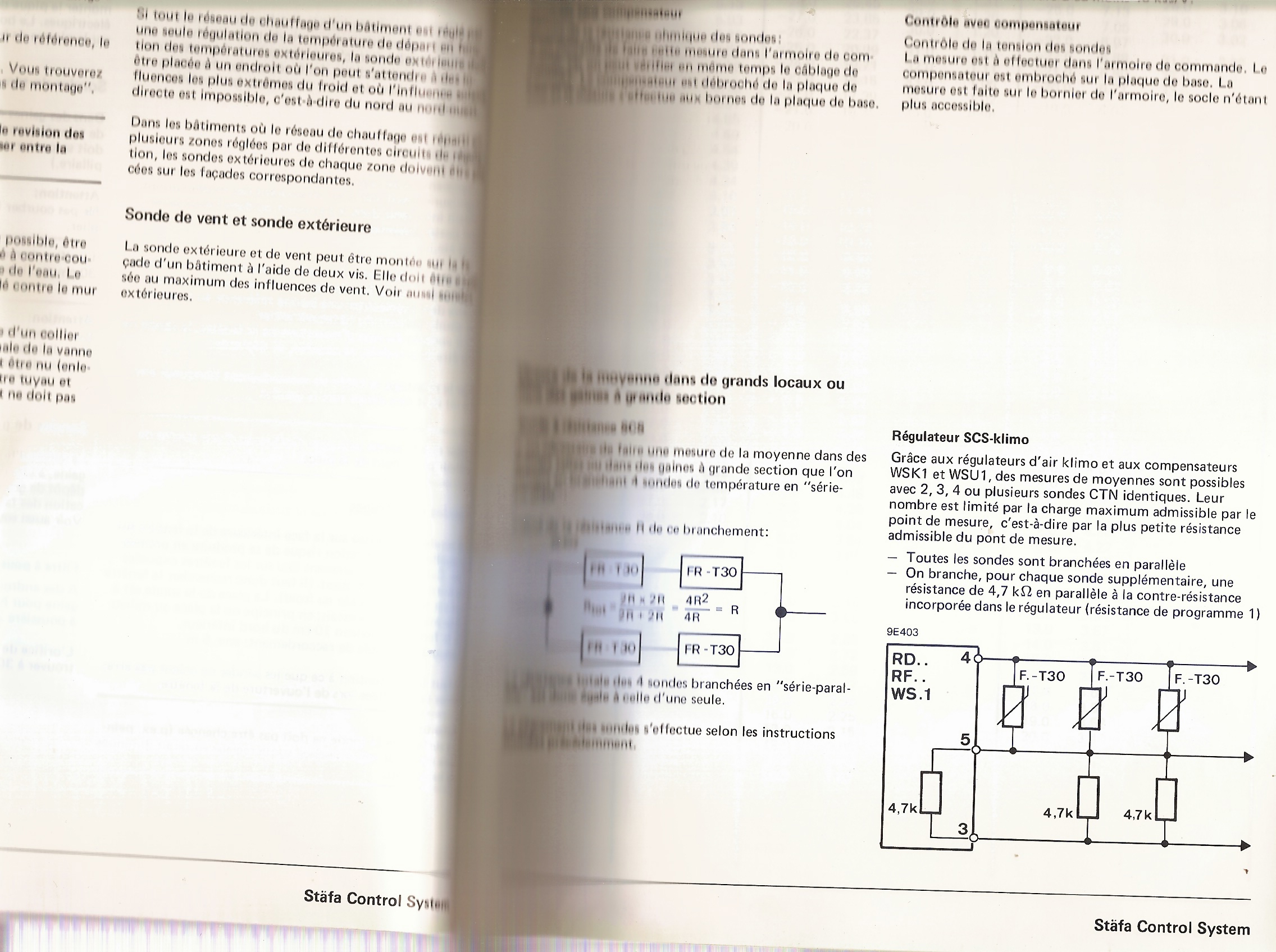

bonsoir
tout est sur le copier coller
bonne reception
