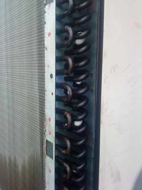

En fait par an je dois passer peut-être 1 ou 2 bouteille de mille-bulle, tout le reste au pulvérisateur de 10L + liquide vaisselle tant que l'installation est accéssible c'est l'idéal. Une demi-bouteille de liquide pour les 10L ça m'a l'air pas mal ça coute 2€ la bouteille et l'eau tu te fournis n'importe où faut juste investir dans un petit pulvérisateur (30-40€). Le PAIC est pas mal je trouve :-)
ce qui est bien c'est que même les micro fuites font progressivement mousser la zone (voir la photo) alors que le mille-bulle si t'es pas devant exactement au moment ou t'en mets et bien les bulles disparaisse alors que si tu passe 5-10 min après t'aura toujours ton mélange vaisselle qui moussera.
Après ça a ses limites, en dessous de 0°C ça gèle, sur le refoulement ça s'évapore... mais bon pour une épreuve a l'azote c'est le top :b
