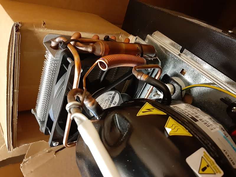

J'ai acheté un frigo à compression le C42L-L2 de Vitrifrigo, pour mon combi vw (pour ceux qui connaissent, un camping car pour les autres).
Le frigo de petite taille est livré avec un petit groupe db35f (compresseur, condenseur et ventilo) avec 1,5 m de cuivre.
Mon problème c'est que j'aimerais rallonger la distance d'environ 1 m.

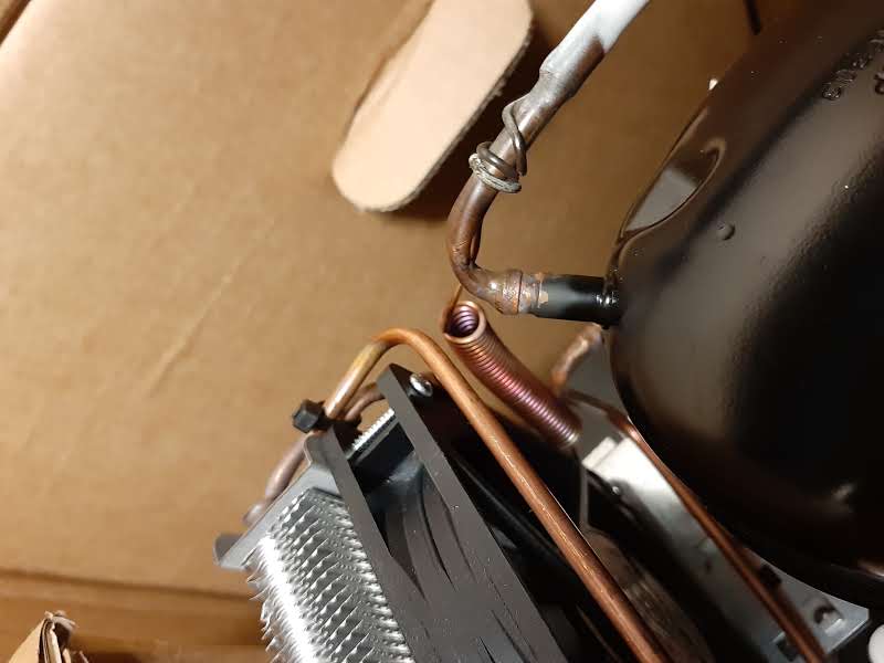

Le capillaire qui est raccordé après le deshy rentre dans le cuivre qui revient de l'évapo.
Ma question, puis je rallonger le 1/4 qui revient de l'évapo et dérouler le reste du capillaire qui est entorsadé ?
Ou carrément rallonger mon 1/4 qui revient de l'évapo et rallonger entre le deshy et le capillaire et avec quelle taille ?
Bref vous avez compris ma galere ? Le frigo va dans un meuble et le groupe serait bien à un endroit à environ 2,5m du frigo mais la liaison actuelle ne fait qu'1,5 m.

Tu peux rallonger le tube de retour entre ton evaporateur et le compresseur
Tu peux derouler ton capillaire mais surtout, ne pas le modifier
Si il est trop court, tu le debrase proprement de la sortie du deshydrateur
et la tu peux rajouter un morceau de 1/4 entre ton deshy et ton capillaire
Ta charge en gaz sera à peine plus grande, 10 gr en plus par exemple
Un dernier conseil, pour ton cas, isole le tube d'aspiration, celui qui est entre le compresseur et l'évaporateur, cela permettra a ton compresseur d'être mieux refroidis
