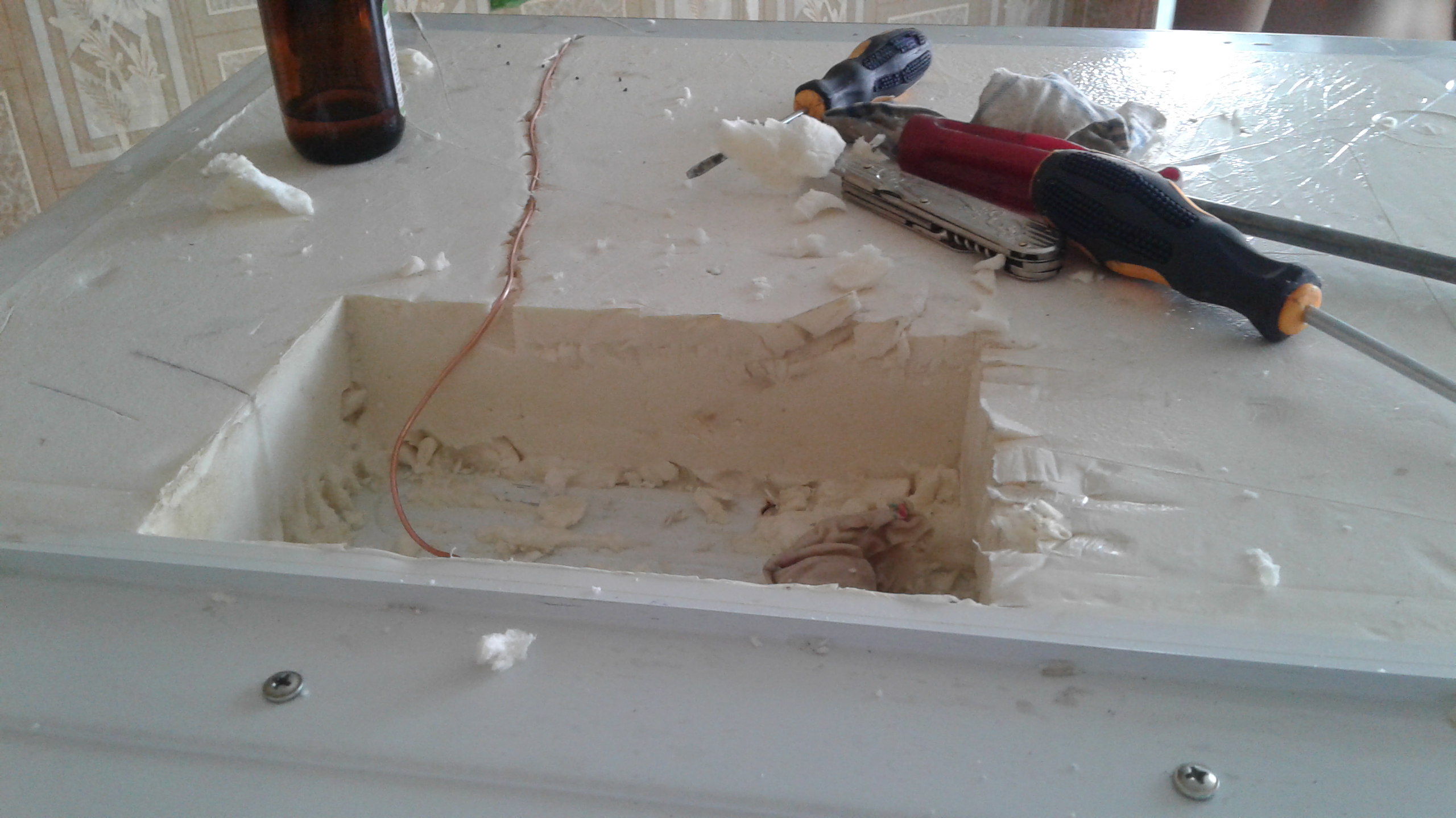

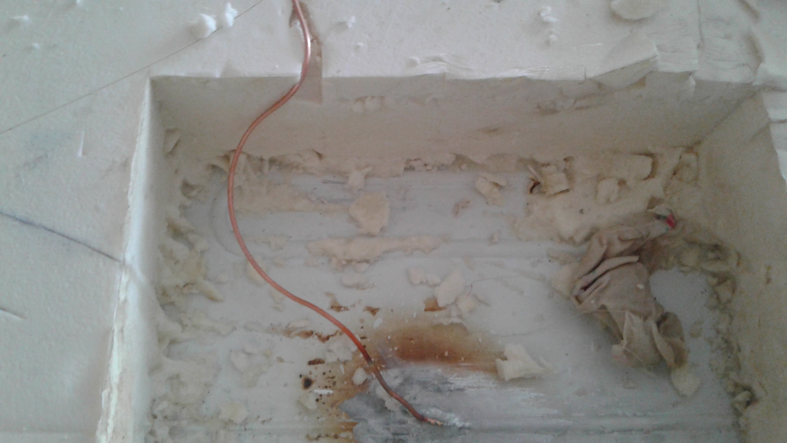

Salut a tous ! Je suis un maitre de reparation de frigo russe et je parle francais un peu mais je crois qu`on me compendra ici. Je m`interesse a votre site et J`ai beaucoup de sujets interessants de notre metier et par example , quant ta la tube du capillaire je vous propose quelques photos de ce sujet a la russe maniere. En tous cas - mon skype -- lavrentiy76 - bienvenu !
