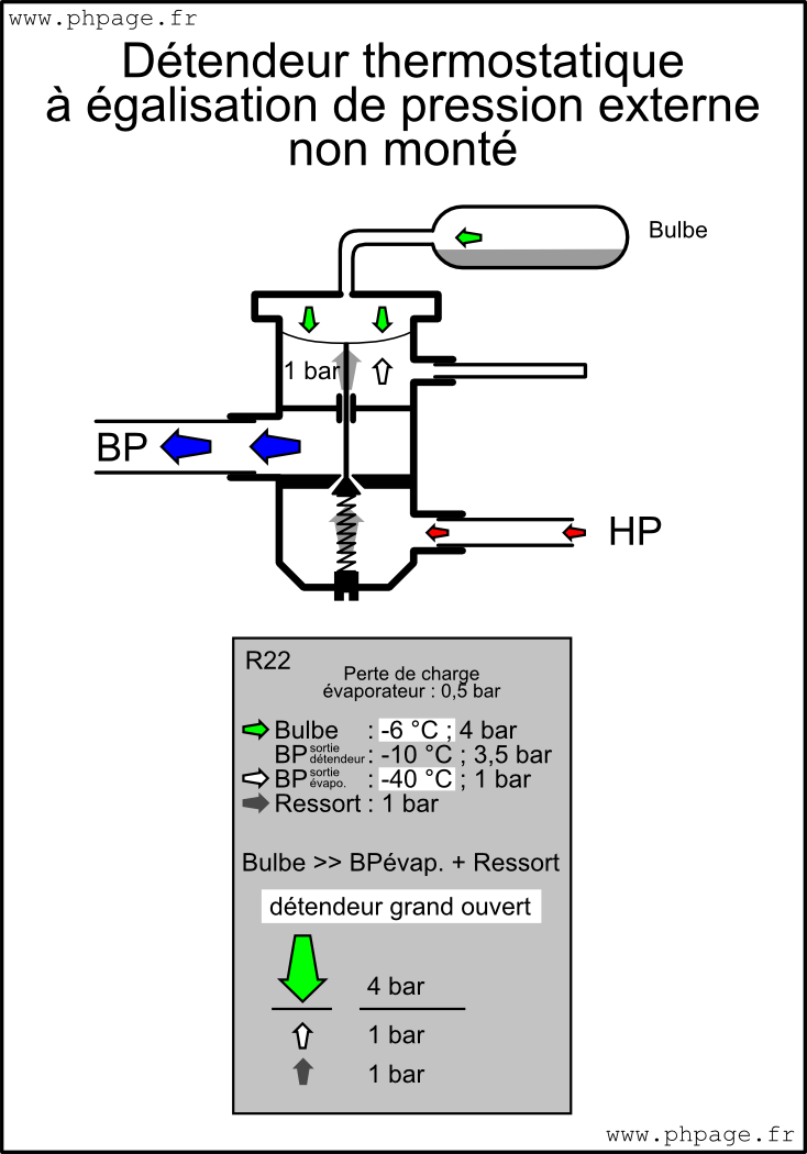

Voici quelque temps, je m'étais posé la même question concernant un détendeur à égalisation externe dont l'égalisation était volontairement non connectée au circuit mais au contraire bouchée.
Voici une illustration de ce qui se passe :
N'oublions pas un aspect important : la pose d'un détendeur à égalisation externe a pour but de compenser les pertes de charges de l'évaporateur qu'il alimente.
L'exemple pris ici est une installation au R22, avec une BP au alentour de -10 °C à la sortie du détendeur. La perte de charge de l'évaporateur fait baisser la BP ; le détendeur à égalisation externe prend la mesure, via l'égalisation externe, à la sortie de l'évaporateur.
Avec l'égalisation externe bouchée, la pression mesurée est de 1 bar (pression atmosphérique). En conséquence la température équivalente (toujours pour du R22) est de -40 °C ; le détendeur réagit donc en s'ouvrant et engorge l'évaporateur.
Conséquence, la surchauffe à l'évaporateur devient nulle, avec un risque d'arrivée de liquide au compresseur.
Salutations,
fylip22
