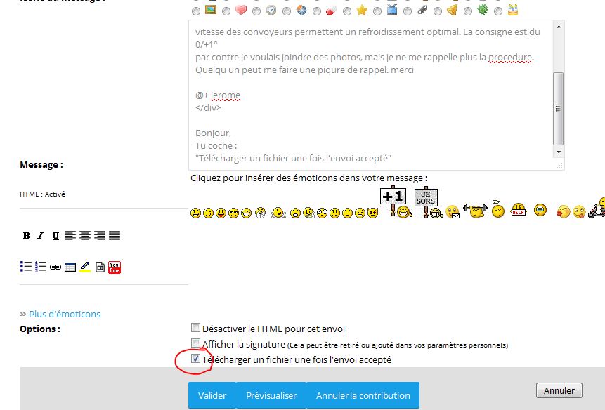

par contre je voulais joindre des photos, mais je ne me rappelle plus la procedure. Quelqu un peut me faire une piqure de rappel. merci
@+ jerome
Citation : jerome44
Bonjour a tous
Ayant fait dernierement un ressuage pour un abattoir, il faut de la puissance . les frigoriféres sont des doubles flux au dessus des convoyeurs automatiques. la vitesse des convoyeurs permettent un refroidissement optimal. La consigne est du 0/+1°
@+ jerome
Tu coche :
"Télécharger un fichier une fois l'envoi accepté"
+1
Message édité par : xavierc / 26-06-2016 12:31
jerome44 jerome44icon_post
merci xavierc
