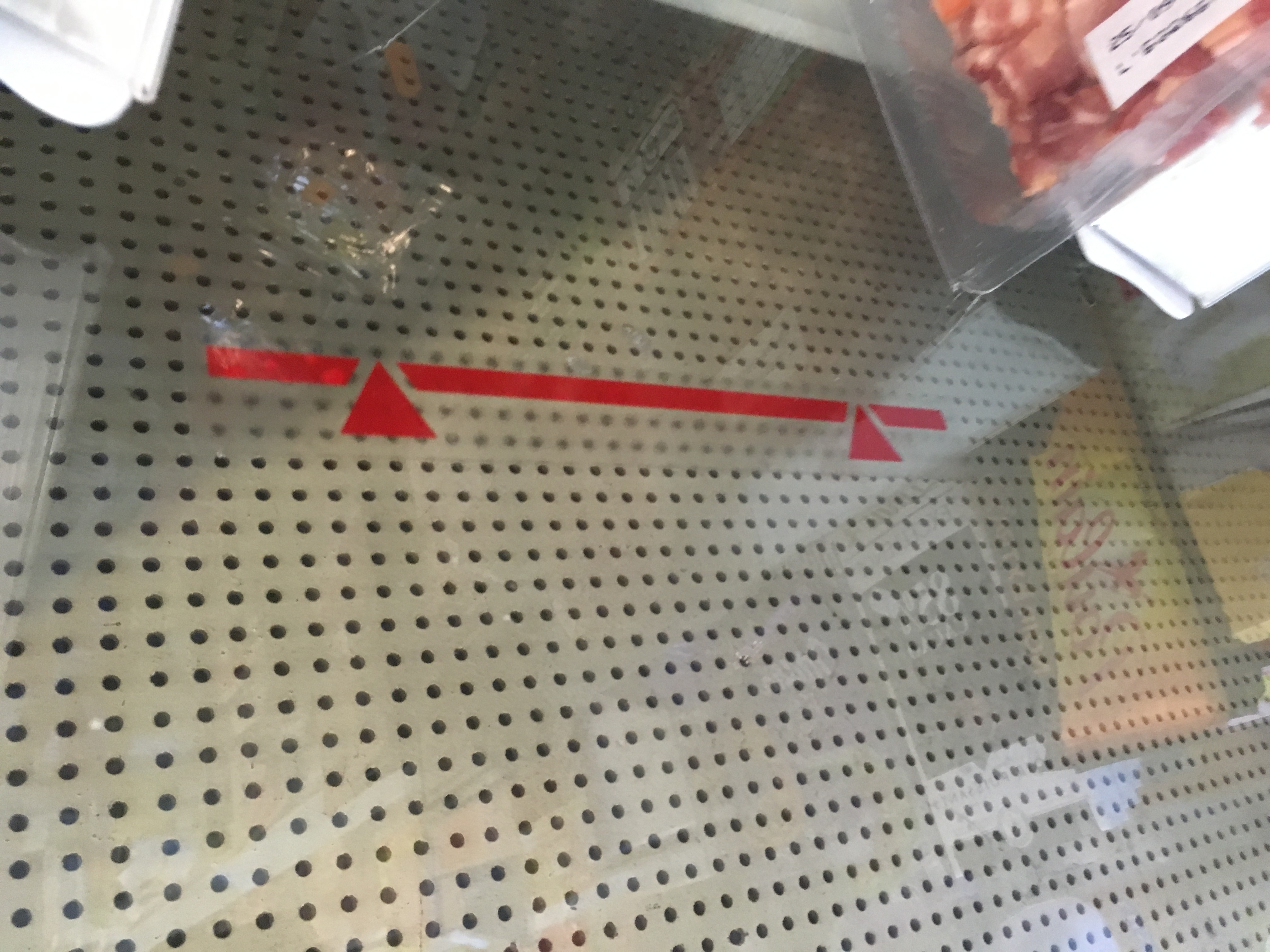

Je vien à vous car je vois souvent cette étiquette collé sur certain frigo et certaine vitrine je me posez la question cela signifie quoi je vous transmet la photo .
Merci à vous d'avance !
Hauteur de chargement à ne pas dépasser

Ne pas dépasser sinon réveille du technicien d'astreinte a 3h du mat
Effectivement c'est la limite de chargement, c'est a dire que les produits ne doivent pas être plus haut sinon tu vas perturbé le flux d'aire et ainsi favoriser les prises en glace....et déplacer l'astreinte a 3h00 du matin ;-)

Merci à vous pour vos réponse c'est bon à s'avoir j'ai déjà vue chez certain client mais je ne m'étais jamais posé la question et effectivement certain client dépasse de loin les fléché rouge à moin qu'il ne le savent pas la prochaine fois j'y ferait plus attention !
