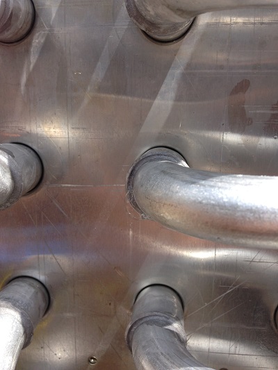

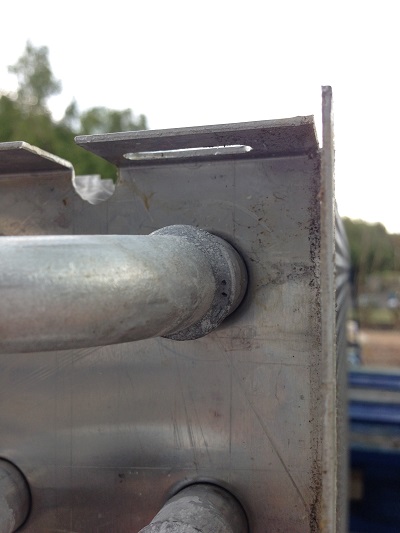

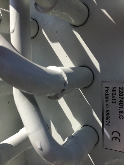

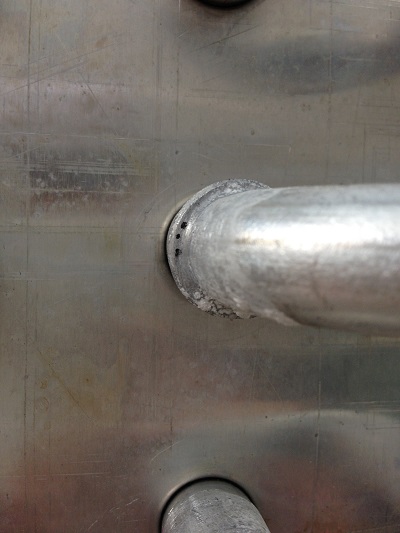

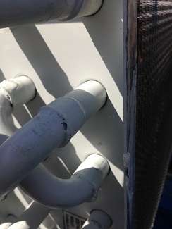

Voir liens pour les photos:
http://1drv.ms/1B1bq9e
Message édité par : kfrank / 08-08-2014 22:32

Et merci pour les photos qui montrent que les assemblages ne sont pas soudés mais bien brasés.
L’aspect des brasures met en évidence un manque de matière et/ou une mauvaise préparation avant brasage... probablement réalisées par un robot pas trop bien réglé ?
C'est facilement réparable, il faut juste comparer le prix de la réparation à celui d'un évapo neuf.
Perso, j'aurais tendance à réparer en profitant de l'occasion pour reprendre toutes les brasures à titre préventif, pour un résultat probablement plus solide que du neuf si aussi mal foutu que l'original.
