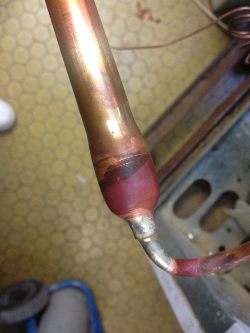

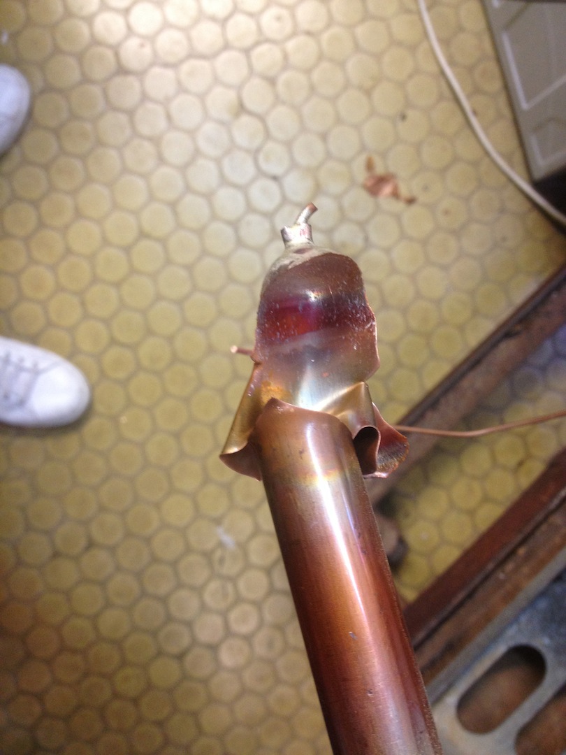

Ce matin en brasant à l'argent un déshy de frigo ménager au R 134 (deshy neuf ,mon apprentie la sortie du blister) il m'a explosé à la figure en soudant le coté du capillaire.Comme je soude systématiquement avec des lunette j'ai rien eu , a part des trou sur la veste de bleu,et quelques cloques sur la main
Je vous joint les photos de mon deshy explosif il devait être remplit a l'explosif et non a une solution déshydrate allez je jesors jesors jesors et j'arrête les conneries pour ce soir mototo mototo mototo mototo mototo

T'es sûr que c'est un frigo au R134 et non pas un modèle au R600 ?
Ou qu'un prédécesseur aurait chargé au R600 un frigo R134 ? jesors
Karl Karlicon_post
Une autre idée me viens à l'esprit en regardant la brasure de la deuxième photo : vu la couleur, on dirait bien une brasure à 40% d'argent, non ?
Pour une brasure cuivre/cuivre perso je préfère la baguette à 5% (ou 15% version luxe) d'argent, bien moins onéreuse et surtout moins susceptible de boucher le circuit par sa facile capillarité en un quart de seconde de trop de chauffe… ?
Du coup, vu l'épaisseur de papier à clopes du déshy et en faisant la même erreur de chauffe à la 40% lors du raccordement du capillaire… il ne serait (à mon humble avis) pas étonnant que ça pète... ? foufou

il faut absolument trouver pourquoi il a explosé....il faut contacter le fabricant en lui envoyant les photos avec le numéro de lot du ou des deshys pour s'avoir s'il s'agit d'un problème isolé ou pire une contrefaçon . peux être s'agit il aussi sans remettre en cause tes compétences d'un problème de pose . la ça c'est "bien" terminer mais imaginer les conséquences si ça se reproduit

1 er , ton deshy a visiblement explosé a la deuxieme brasure. Lorsque tu a brase le gros tube avait tu deja mis le capillaire ? Si oui , je rejoint karl sur l idée éventuelle du r600 . C est bien une explosion ou une implosion ?
A tout hazard , etait tu entrain de tirer au vide durant la phase de brasage ? Si oui alors se serait une implosion .

La brasure c'est de la 55% argent
Le frigo était bien chargé au R 134 c'est moi qui est débrasé les pièces et c'était bien une monte d'origine(petit armoire vitré métro)
j'ai remplacé le cp j'ai soudé le retour condenseur ( petit débit d'azote avec un débilitre ) dans le déshy,et quand j'ai soudé le capillaire bien enfoncé pour par le bouché avec la brasure il ma sauté a la gueule et il n'y a avait pas de fluide et l'aspi cp, n'était pas encore soudé (pour laissé azote circuler)
L'épaisseur du cuivre du déshy c'est du papier a cigarette heureusement pour moi .
c'est bien une explosion

le capillaire n'était pas bouché ,et ce matin j'ai remonté un autre déshy cigare (acheté chez le froid) comme j'ai fait hier et la mon frigo marche
Le premier je l'ai acheté chez IPM un fournisseur de pièce ménager va savoir les merdes qu'il devait avoir dans le déshy,pour qu'il explose comme ça (pas de fluide dans la machine et brasage a l'azote)
