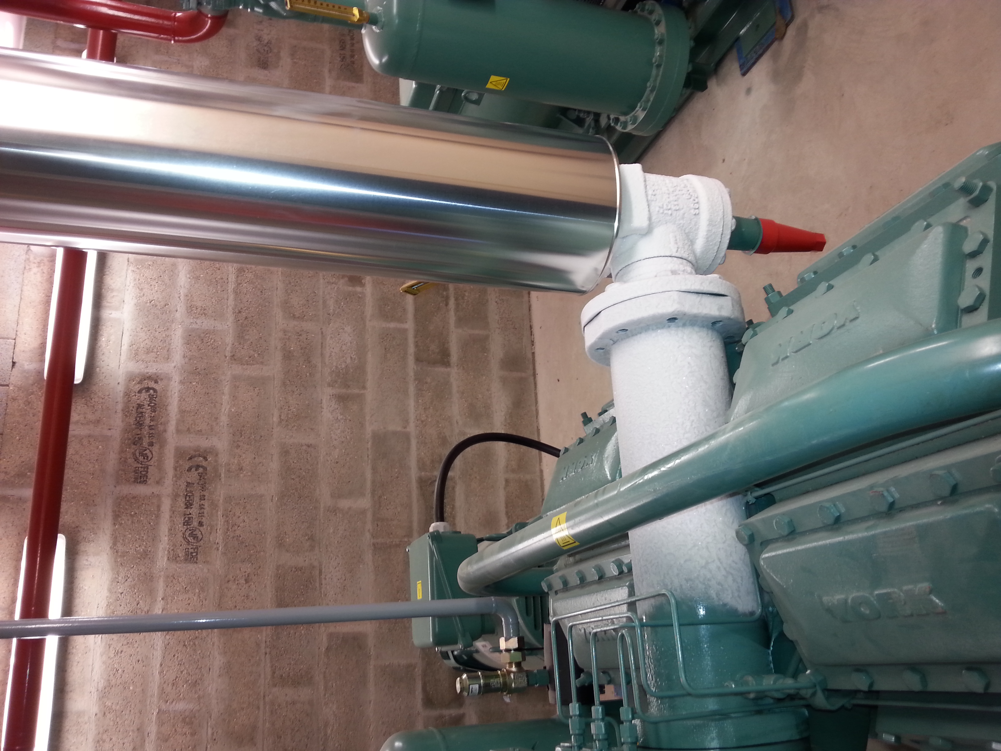

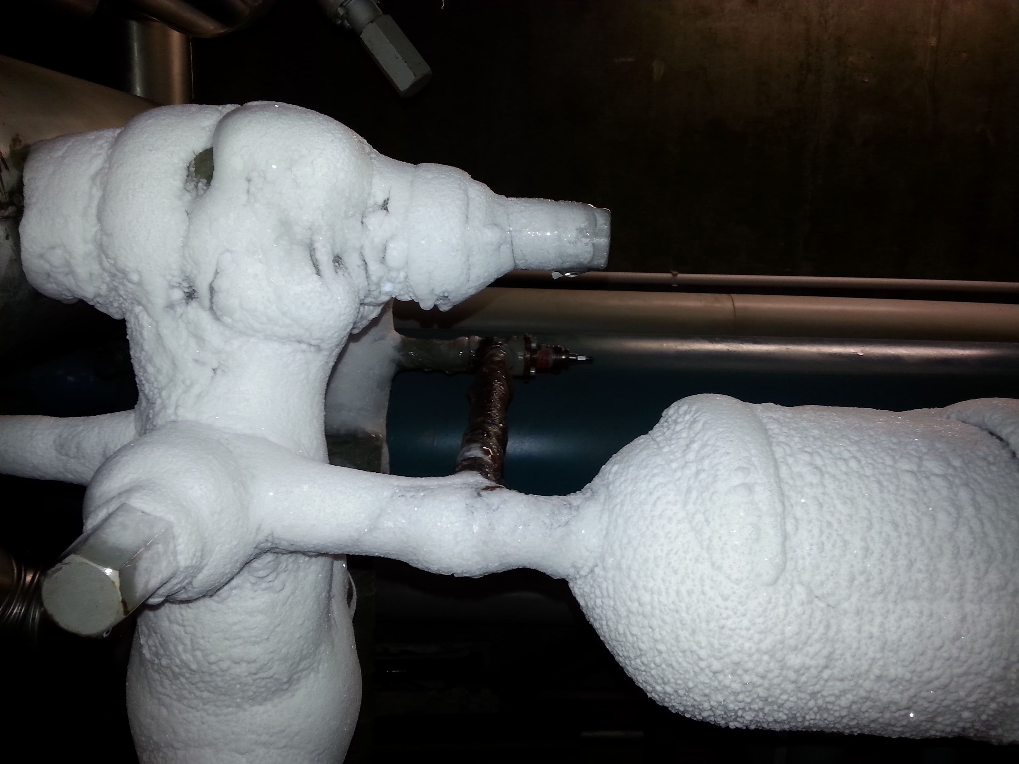

j'ai reussi hier a rentrer dans le salle compresseurs ce qui m'a surpris c'est le givre sur les tuyaux ?? ( autant que ca je pensais pas ..) et puis un bruit de cloc cloc cloc sur une des pompes en bas de couleurs verte et le tuyau qui revient a l'enorme bouteille BP qui vibre par moment

Il est vrais que sur ce genre d'installation tu trouvera souvent ces accumulations de glace car ce sont des machine qui tourne non stop et à des températures assez basse.

C'est donc bien des 88, des 12 ou 16 cylindres selon le montage interne. A 100% tu verra une différence de température sur certaines culasses si c'est un 12 cylindres (plus bas, normal les pistons seraient manquant).
L'installe m'a pas l'air trop vieille ou en tout cas bien entretenu ?
Ça m'a l'air d'être des pompes centrifuges, de chez hermetic pumpen.
Sur le refoulement de ta pompe tu as peut-être un by-pass de débit minimum mais ça m'étonnerai puisque tu ne dois pas avoir de vannes de régulation sur ta piste... les vibrations sont peut-être due a une pompe défectueuse, un manque de fluide qui ferait caviter la pompe par moment...etc sans être devant on peut s'imaginer bien des choses^^

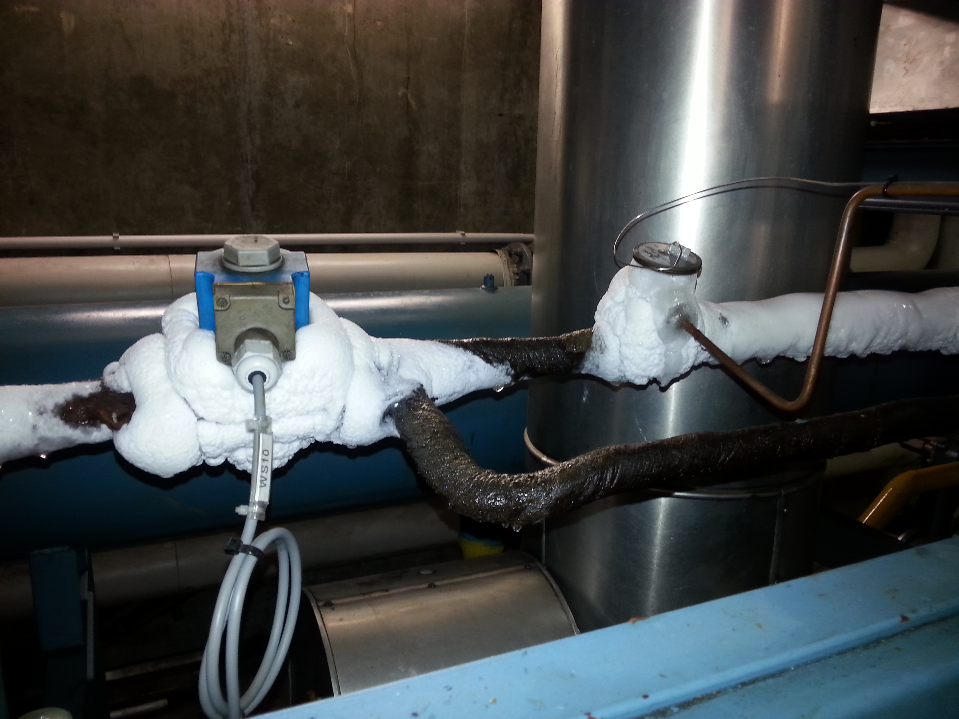

Lukycold: Je vais essayer d'envoyer d'autres photos ou il y a des accumulation de glace

Johnson controls aurai encore la main sur l'installe un tech de chez eux doit venir car il y a suspicion de fuites les compresseurs ont des fuites d'huile ( petites mais présente ) sur les brides du tube qui passe en travers du moteur et du cote de chez nous ils se protègent...

Pour les fuites contrôle les 2 électrovannes de réduction de puissance 1 de chaque coté de tes compresseurs elles sont montées avec des raccords a visser avec les vibration elles ont tendance a fuir.
Il y a aussi entre les carters de chaque compresseur un raccord (tuyau) qui permet d'avoir le même niveau d'huile dans chaque carter a contrôler.
il y a aussi un peu d'huile au niveau de la garniture mécanique accouplement moteur elec et compresseur.
