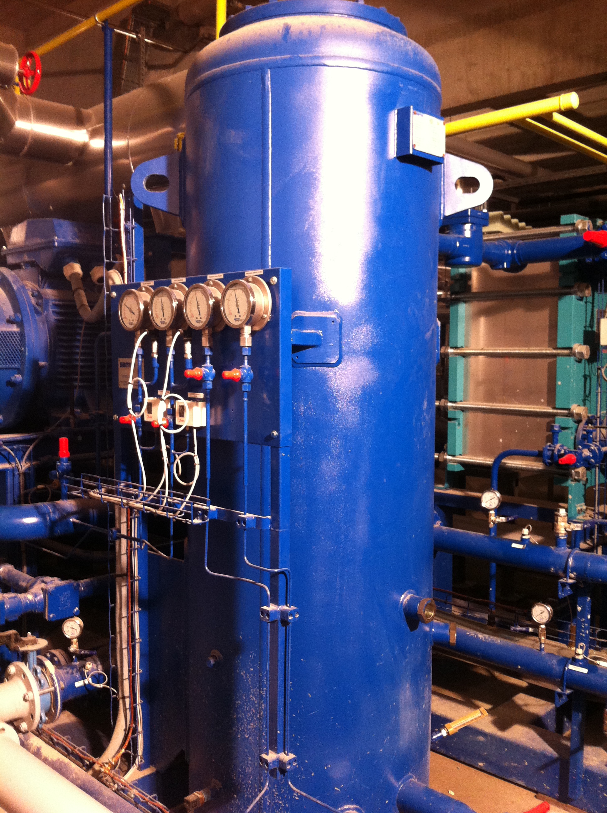

Saluttinou,
Il me semble reconaitre sur ta dernière photo en bas a gauche un refroidisseur d'huile ha coolers, sinon on a que skids samifie en maintenance ici, par contre c'est ton séparateur d'huile qui est au premier plan verticalement j'avais vue que des orizontaux....
C'est rare mais si ton condenseur a plaque thermowave pété, je te dis pas l'nh3 sur les aero cuivre p.froid...miam!
En tout cas belle install si tu a d'autres photo..

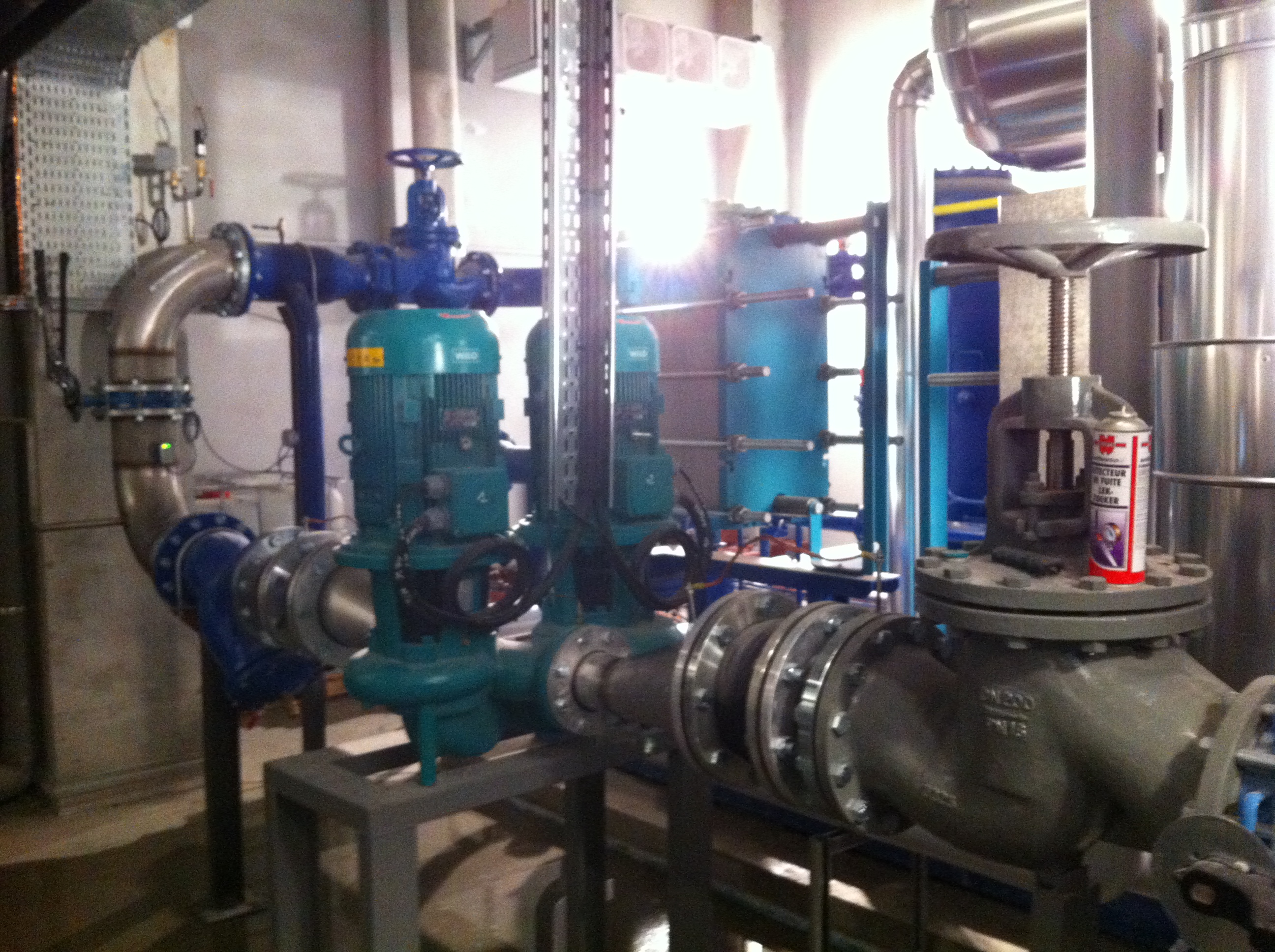

TINOU TINOUicon_post
Tout a fait il y a 2 refroidisseur huile
Le prmier passage se fait pour rechauffer l'echangeur d'eau chaude sanitaire du plombier et le second dans la boucle CVC
Ci joint une photo de la station de pompe condenseur
