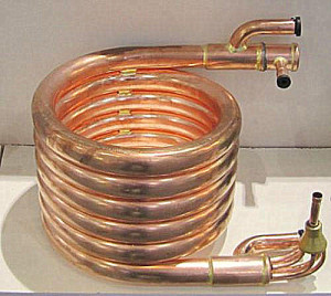

Alors, plutôt que d'immerger un évaporateur, pourquoi n'utilisez-vous pas un tube coaxial?
Vous feriez coup double! L'eau serait en mouvement et reviendrait dans votre bac refroidie. :b

l'evap coax est bien, mais on rajoute une pompe... on retombe sur de l'eau glacée... et je comprends un peu mieu!
ça se trouve où ces coax?
Philippe
Message édité par : phill001 / 18-03-2014 22:38
Chez tous nos grossistes habituels ( gff, fritec, ect... ), mais ca ne doit pas être donné - j'ai pas de catalogue sous les yeux.

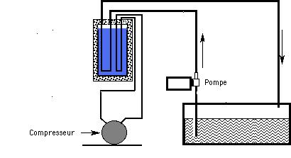

Autre solution, le principe du refroidisseur à bière classique : Un bac, deux serpentins ( dont un en style tricoflex pour faire circuler l'eau de mer, le second servant au réfrigerant ), le tout baignant dans l'eau glacée.
En faisant circuler l'eau salée dans un tuyau plastique tous les problèmes de déterioration dûe à la corrosion sont éléminés, la pompe de brassage est obligatoire mais ca reste quand même d'un cout modeste.
Un petit schéma de principe vite fait. il ne reste plus qu'à proceder au dimensionnement de l'ensemble. :-D :-D

Sinon un autre collègue m'a parlé du système qu'il avait réalisé et qui rejoint complètement le schéma de dmarco. Un groupe froid refroidissant une cuve remplie d'eau douce, un serpentin contenant le circuit eau de mer venant se refroidir dans cette cuve.
Une pompe eau de mer (que l'on trouve chez les fournisseurs d'aquarium) enclenchée par un régulateur de chambre froide eliwell ou autre et le tour est joué si l'on peut dire.....
