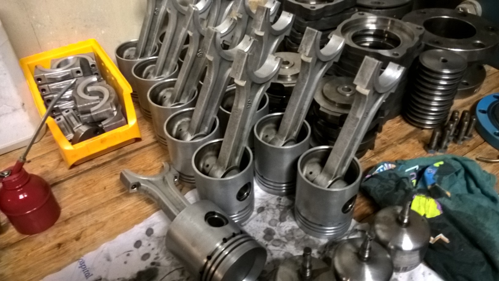

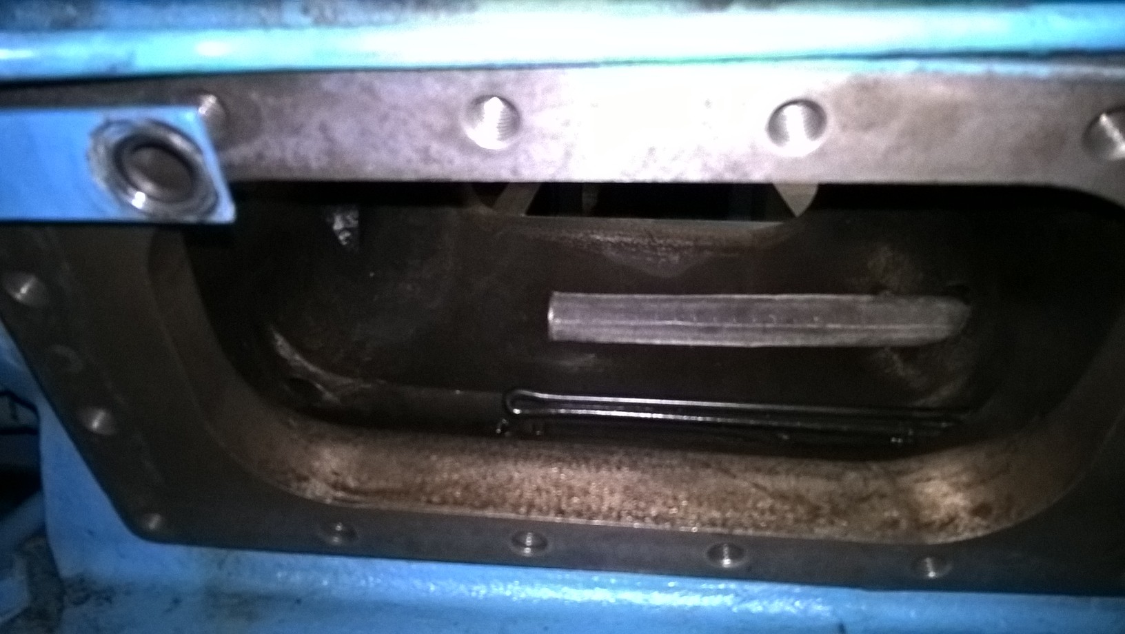

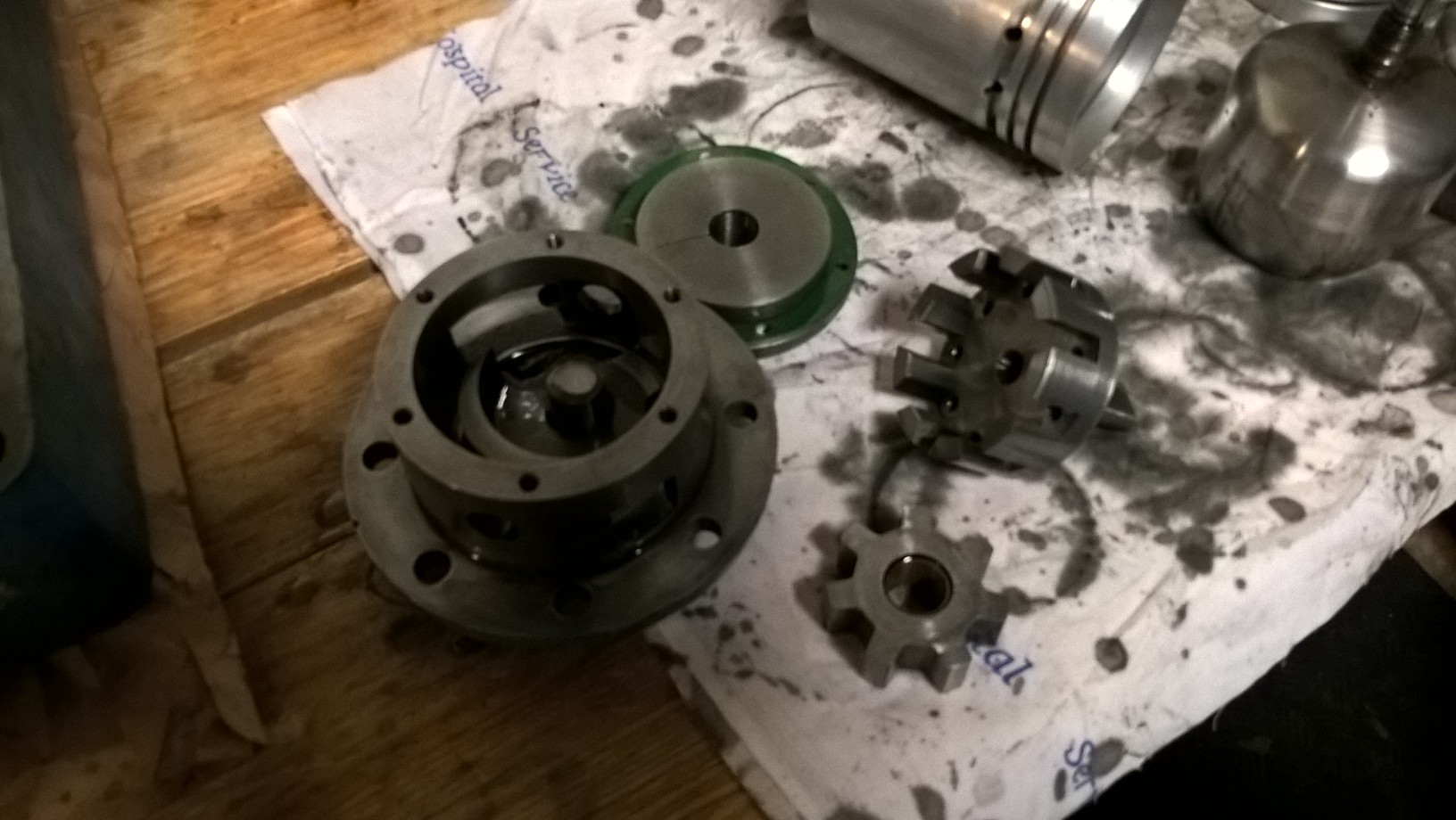

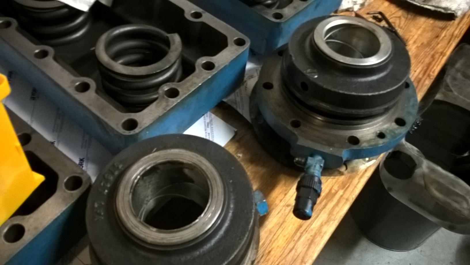

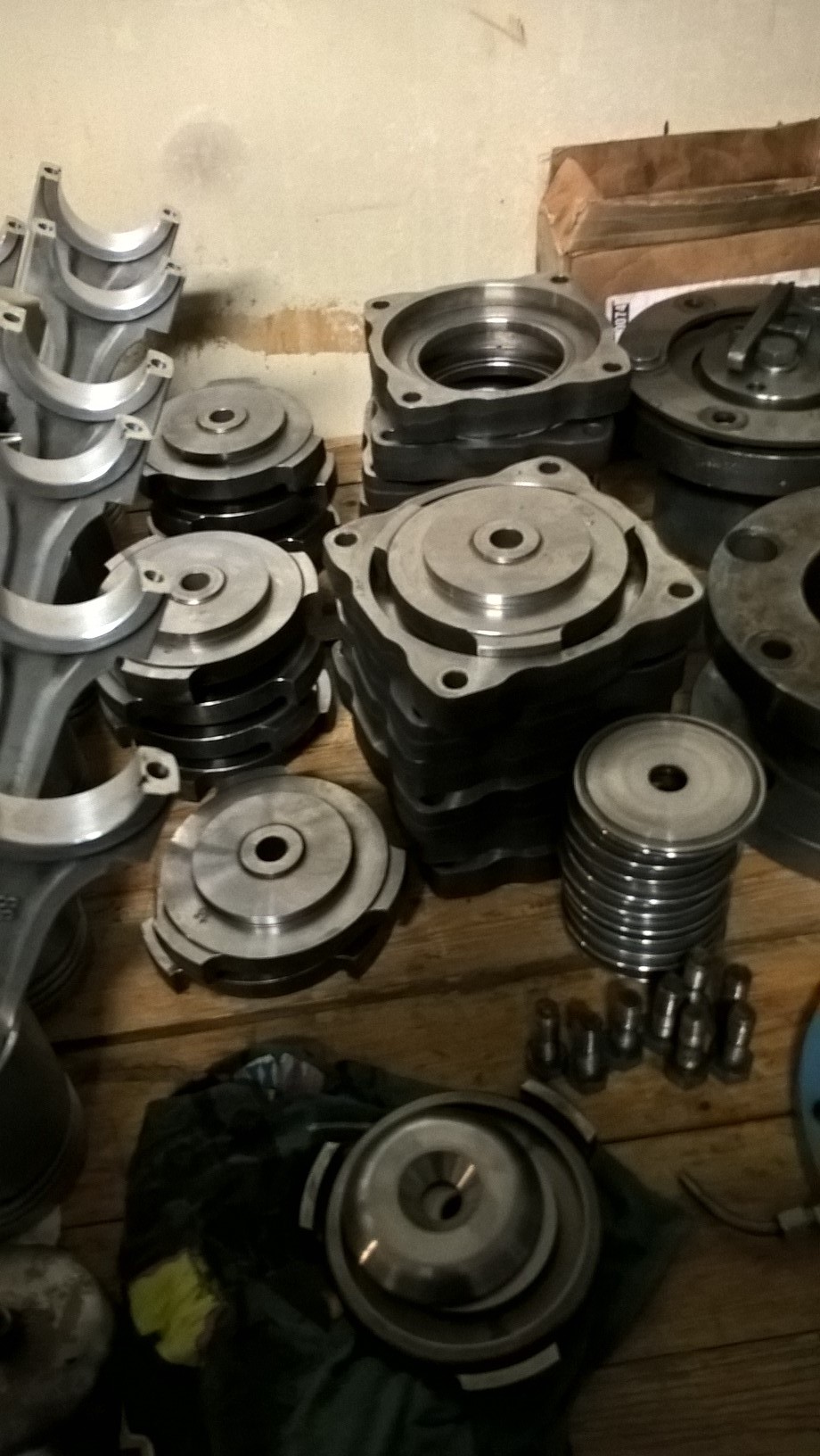

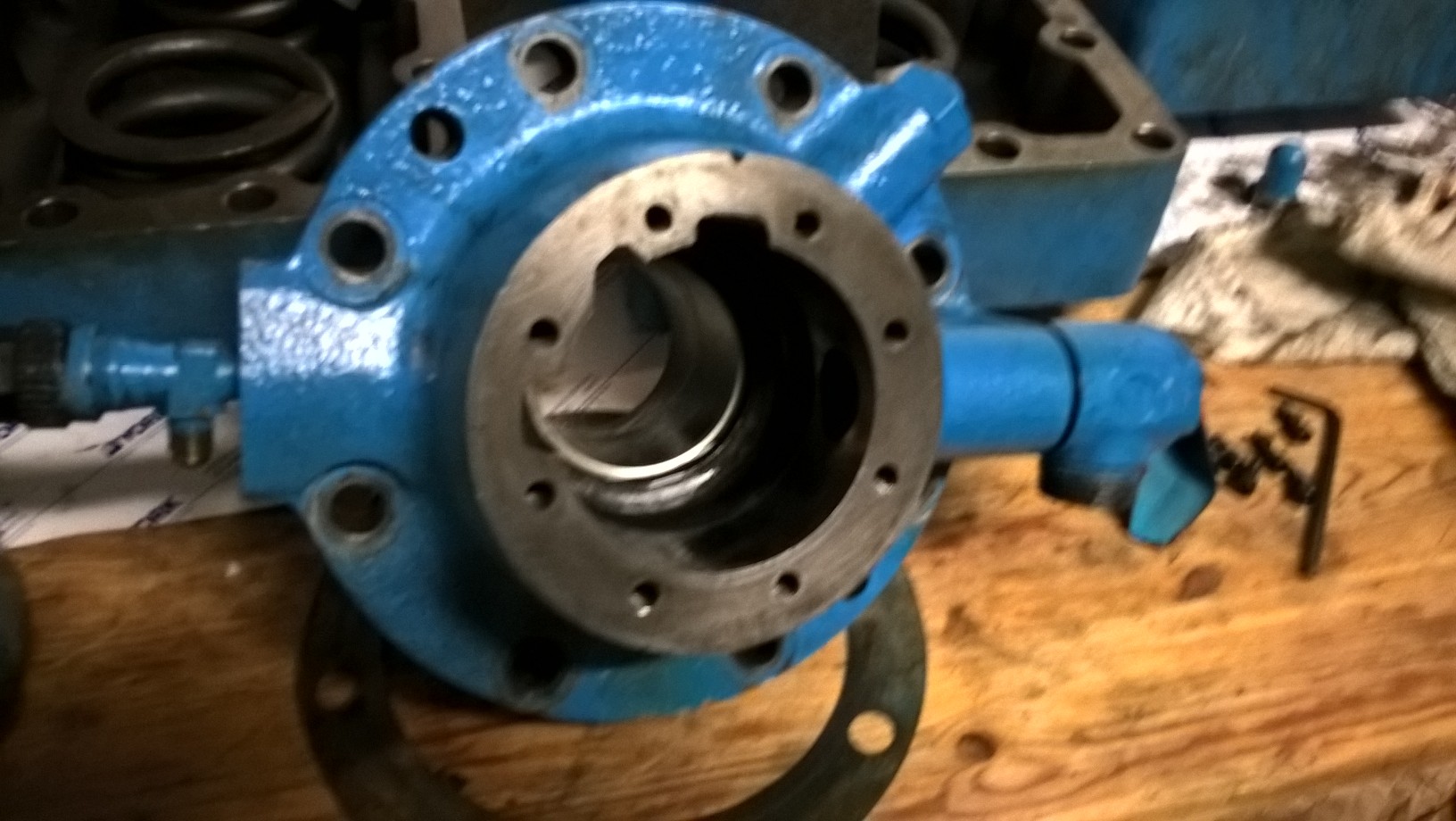

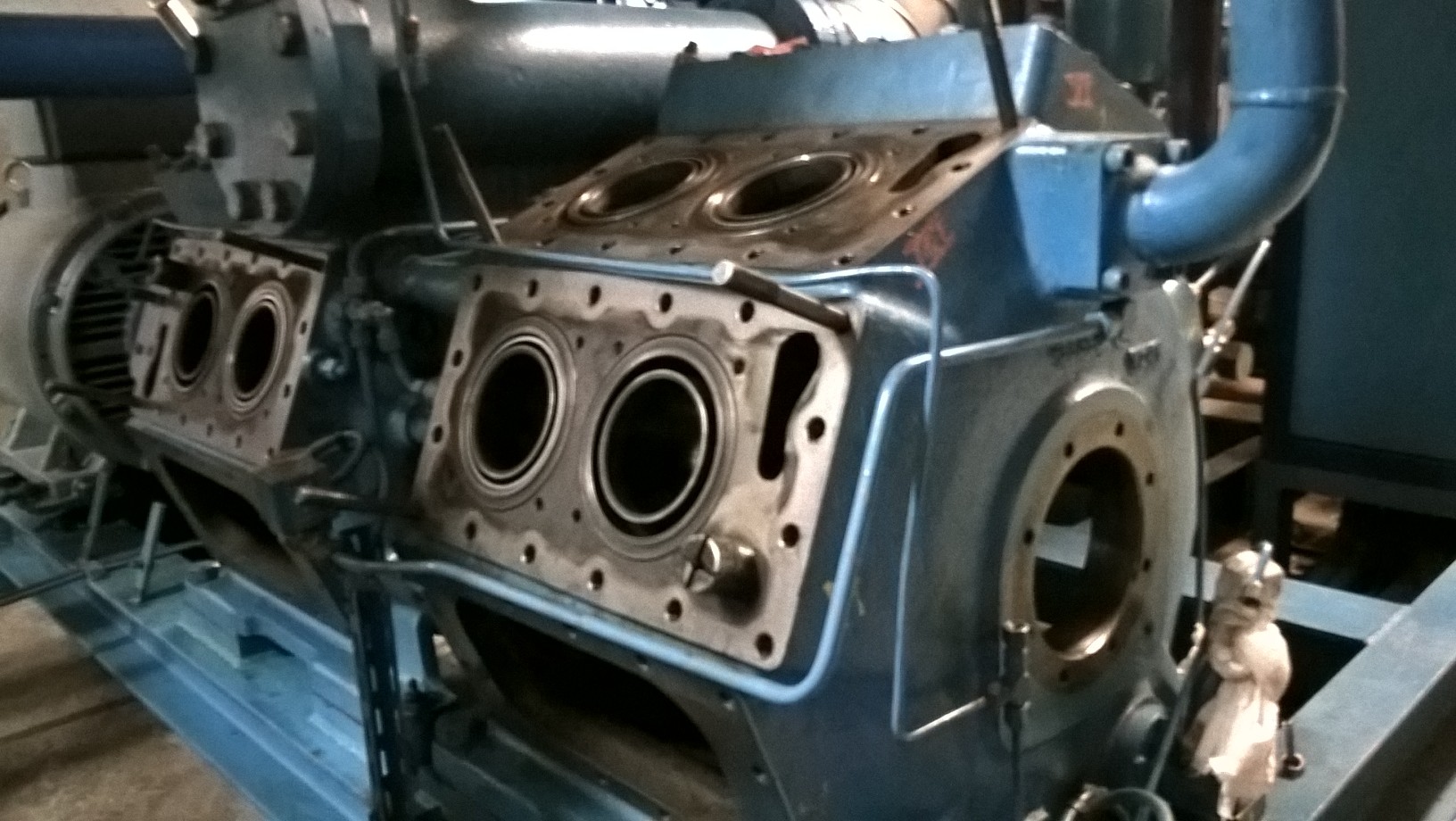

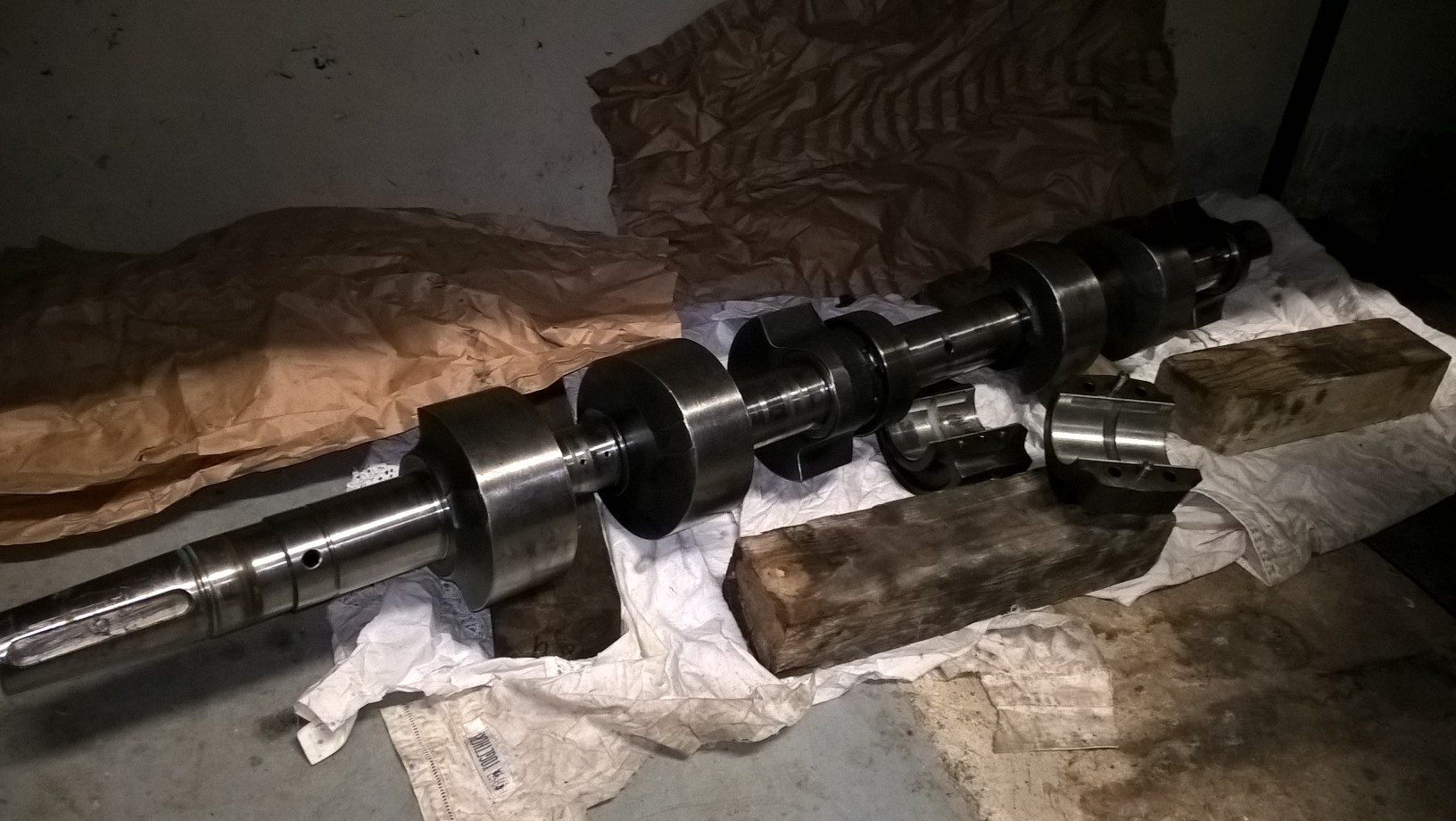

Tiens, je refais un 88 en ce moment,
icon_pieces jointes Pièces jointes 8
fizz fizzicon_post
Citation : Motiok
je pense donc je me trompe
Descartes
Slt,
Merci Motiok pour les photos :-P cela me rappel mon bon vieux temps snif snif. Tu fais une grosse révision :b :b.
Le palier côté pompe Est neuf,par rapport à celui côté garniture?
Bon week-end jesors
Descartes
Petit problème sur les roulements du moteur électrique qui a tiré l'arbre vers lui, ça a un chouia défoncé le palier et même le vilebrequin... donc remplacement du vilebrequin + la 20 000 hrs au passage, c'est dommage j'ai oublié de prendre des photos des chemises/réductions de puissance :# ça sera pour la prochaine fois ;-)
