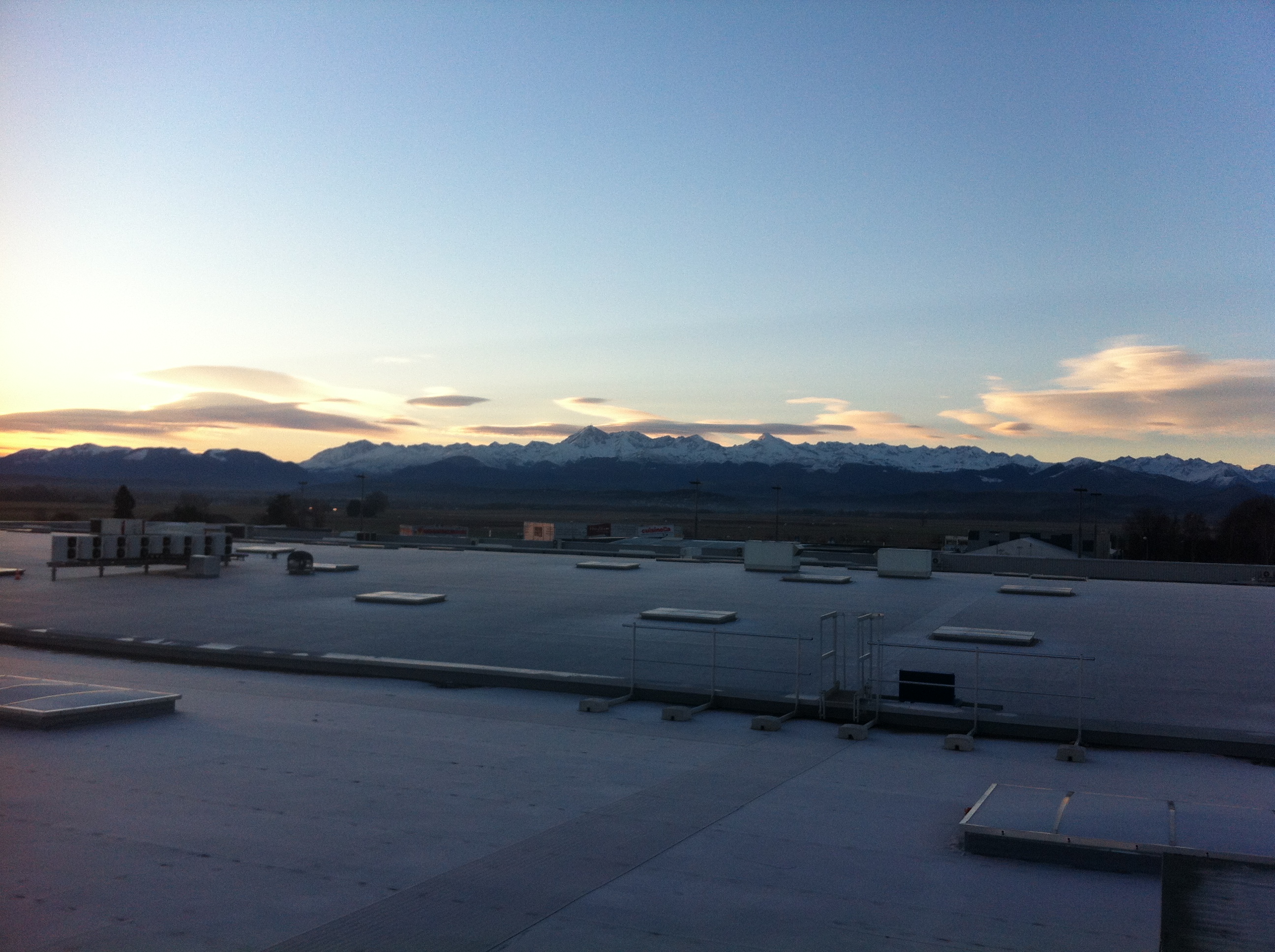

Ben vous etiez une quinzaine, c moi qui t fait la visite et les photos sur le toit
C moi qui vous ai fournis les plans
