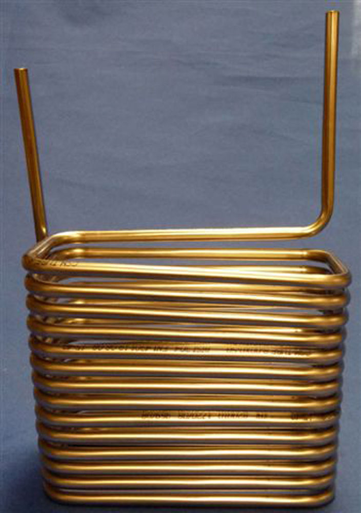

En tout cas, au sujet des pièces " pompes à bière ", l'avantage est qu'il peut même trouver en inox sur ebay ( celui de la photo vaut moins de 50€ )! Après, qu'ilen faille 1, 2 3 ( ou plus ) .... ca se calcule et il peut les mettre en batterie pour augmenter le rendement ... tout comme l'inertie de ces 3m3 d'eau entreposé dans on ne sait quel récipient ( isolé ou pas ? ) avec ces bestioles qui vont macèrer à l'intérieur !!
Est-ce que ce sont des bacs tout fait? ... ou un montage-maison qu'il ferait lui-même?? Surtout que si il confectionne son bac lui-même, on pourrait même envisager un bac où tout serait intégré.

D'accord avec toi marc... ca m'interresse de savoir comment calculer la taille d'un échangeur fait de tube cuivre mais on s'en éloigne ...
aller je vous livre ma version :
Q= CxMxDt résultat en Kilocalories ou frigorie
Q = CxMxDt/3600 résulat en KWh
Q = 4,18x3000x2
Q= 25 080 KJ
en Kwh = 25 080/3600 = 6,96 KWh fifi :=!
en Frigorie/h = 5995
ET DONC :
le formulaire du froid 6 eme édition (parution de 1969 :-D :-D bisous)
dit la chose suivante :
Nombre de métre de tube cuivre nécessaire pour 100 fg/h de réfrigération :
c'est un tableau donc je sélectionne :
T° moyenne de l'eau :18,3°C
T° moyenne du FF : 3,3°C
BP moyenne pour CCL²F²(R12) jesors : 35,2 PSIG (2,4bar)
en 1/2" : 2,2 m
en 5/8" : 1,78 m
en 3/4" : 1,47 m
donc pour tes 5995 Fg/h
en 5/8 59,95 x 1,78 = 106 ml
en 3/4 59,95 x 1,47 = 88 ml
merci les anciens !!! bisous
je pense que c'est une bonne basse pour un groupe au R134a .
vous en pensez quoi ?
